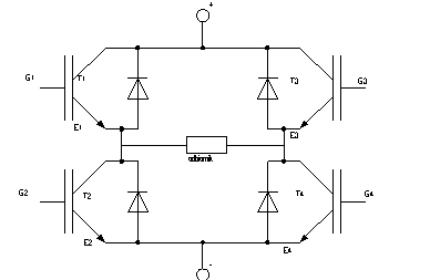

    Obecałem i prosze schemat układu sterowania falownika 1Faz oraz schemat
    obwodów mocy :D Do układu sterowania należy tylko dorobić generator nap. prostokątnego o zmiennej częstotliwości i wypełnieniu 50% i gotowe. Schemat jest sprawdzany falownk na tranzystorach BUP213 działa "miodzio".
    A "kostkami" HP2200(HP2211) nie przejmójcie się są to transoptory można je zastąpić jakimiś innymi dostępnymi albo przerobić układ aby ich nie było.
    No to by było na tyle. :lol:

    Do sterowania falownikiem 3 fazowym wystarczy trzy sygnały sterujące i jest to wygodniejsze szczególnie gdy ma być możliwa zmiana kolejności faz.
    A jeżeli ktoś niechce stosować procka to proponuje się zapoznać z schematem w załączniku. Działa genialnie!! Oczywiście po małych przeróbkach daje się regulować częstotliwość.

    kilka uwag. W falowniku który ma zasilać silnik ma być również zmieniane napięcie w zależności od prędkości znamionowej. Modulując ( sterując) tranzystory trzeba na bierząco zmieniać napięcie. Jest to zatem nie tak proste do wpisania w procka. Polecam podstawy napędu. Aha trzeba dobrać stosunek częstotliwości sygnału modulującego ( użytecznej sinusoidy) do częstotliwości fali PWM bo jak będzemy mieli za dużo harmonicznych to silnik może się grzać i stracić na momencie. Nie Ma Falowników Budowanych Tanim Kosztem!!! Polcam OBSRUN Toruń. stosuje takie falowniki już wiele lat . Są proste wersje i tanie ( względnie tanie). No i chłodzeniee silników przy małych prędkościach.....
  • #13 225183
    misiosoft
    Posty: 175
    Pomógł: 5
    Ocena: 23
    Zgadzam się z tym że należy zmnieniać napięcie zasliające wraz zw zmianą
    częstotliwości aby U/f=const ale tylko gdy częstotliwość nap. zasliającego jest mniejsza niż częstotliwość znamionowej fz<fn natomiast gdy fz>fn wtedy niewolno zwiększać nap. powyżej znamionowego chyba.
