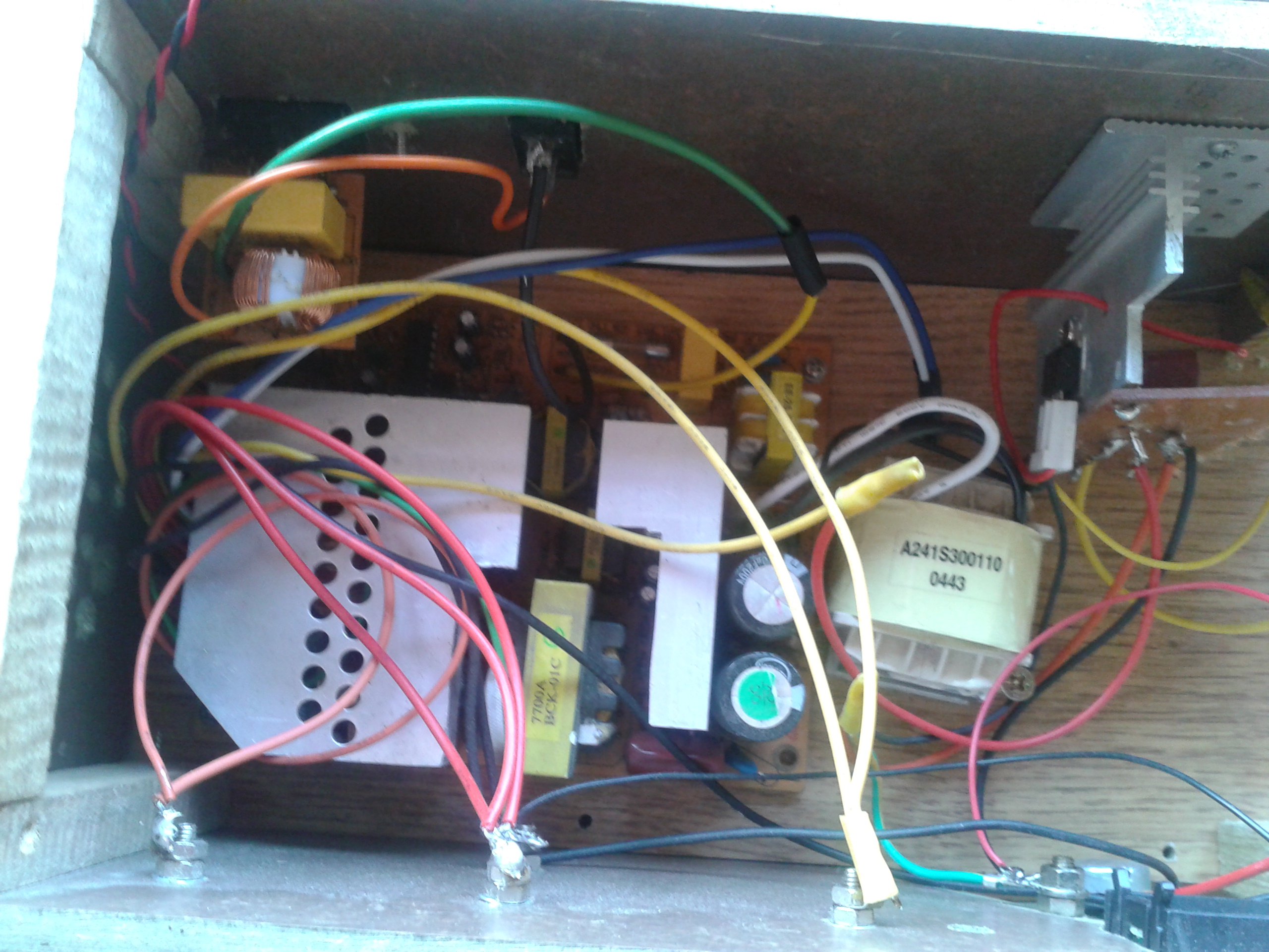

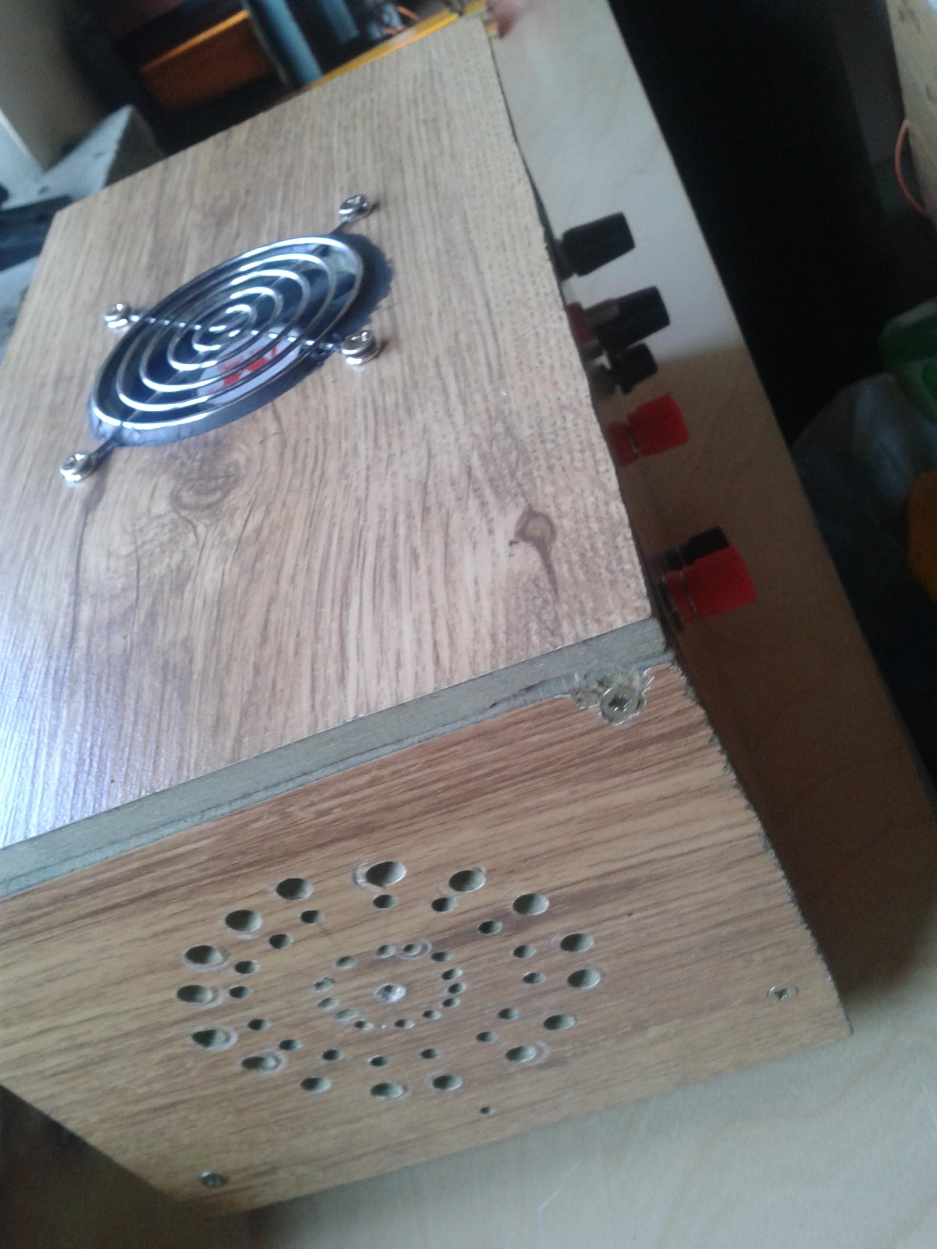

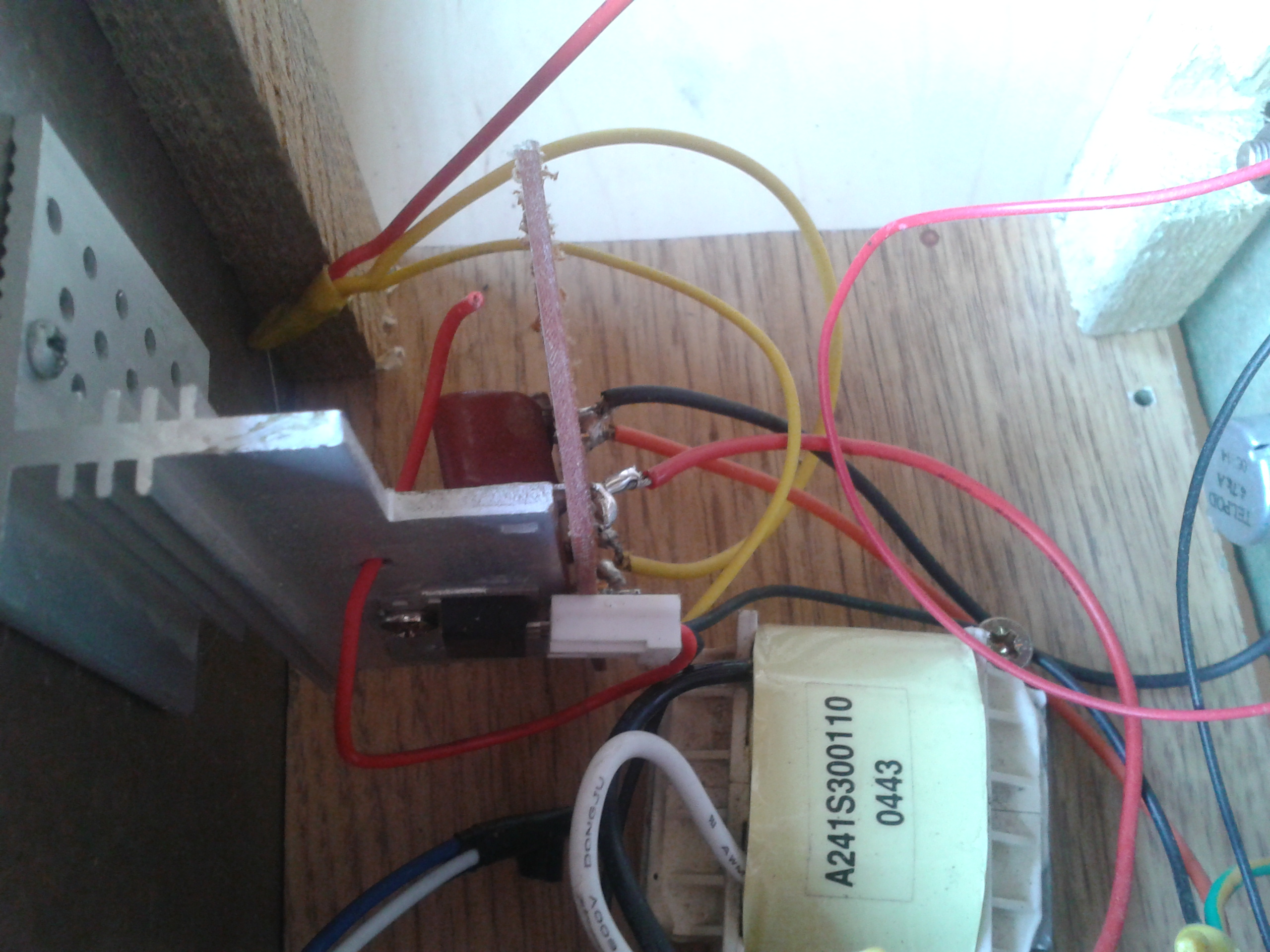

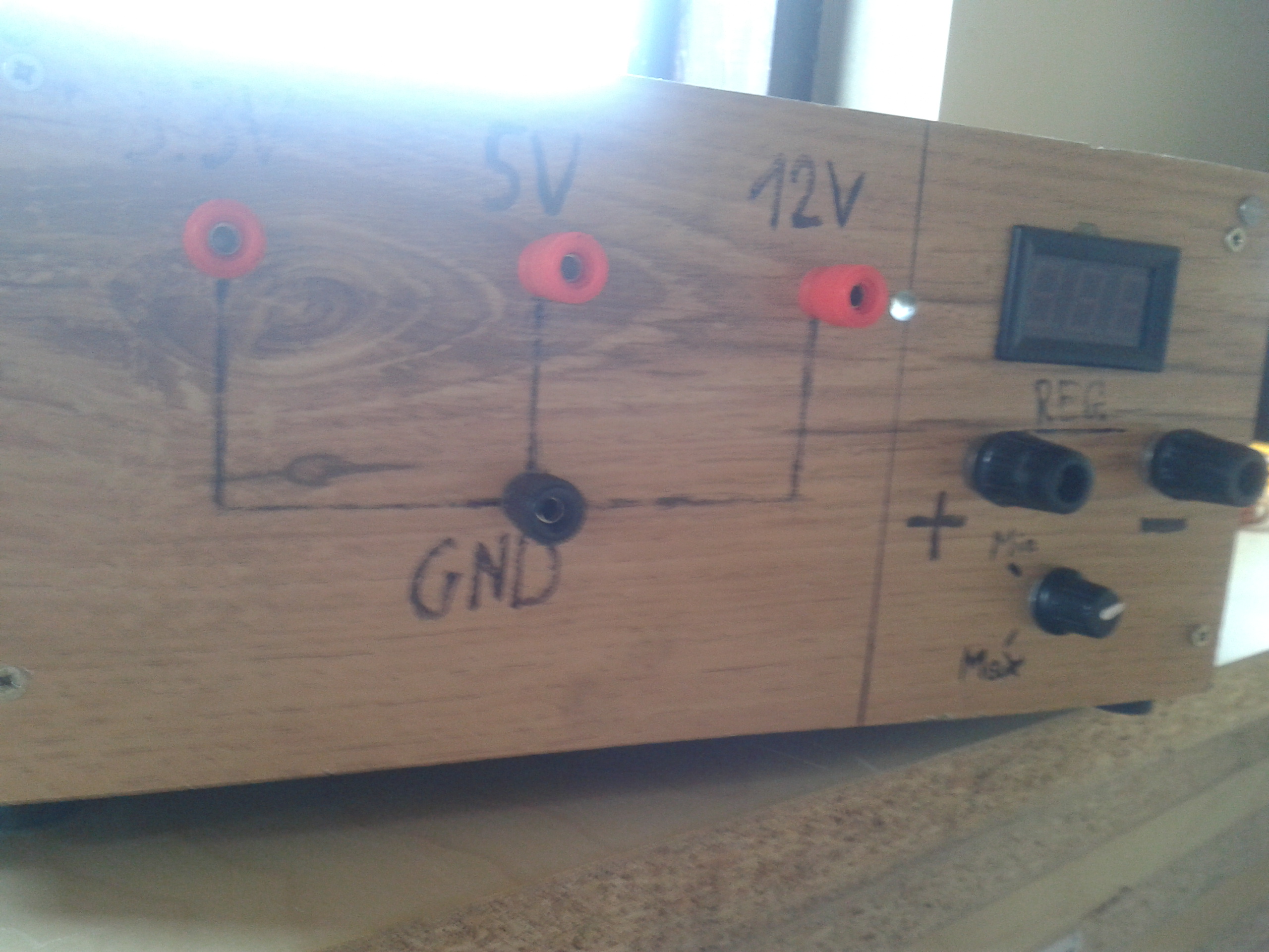

    Jest więc to zasilacz, który głównie składa się z pozostałości po ATX. Kupiłem tylko potencjometr, woltomierz cyfrowy i LM350. Reszta części elektronicznych została wyciągnięta z nieużywanych już odbiorników. Obudowa jak widać pozostałości po remoncie :D
    Przerobiony zasilacz ATX i regulacja napięcia na LM317
    A od środka Przerobiony zasilacz ATX i regulacja napięcia na LM317

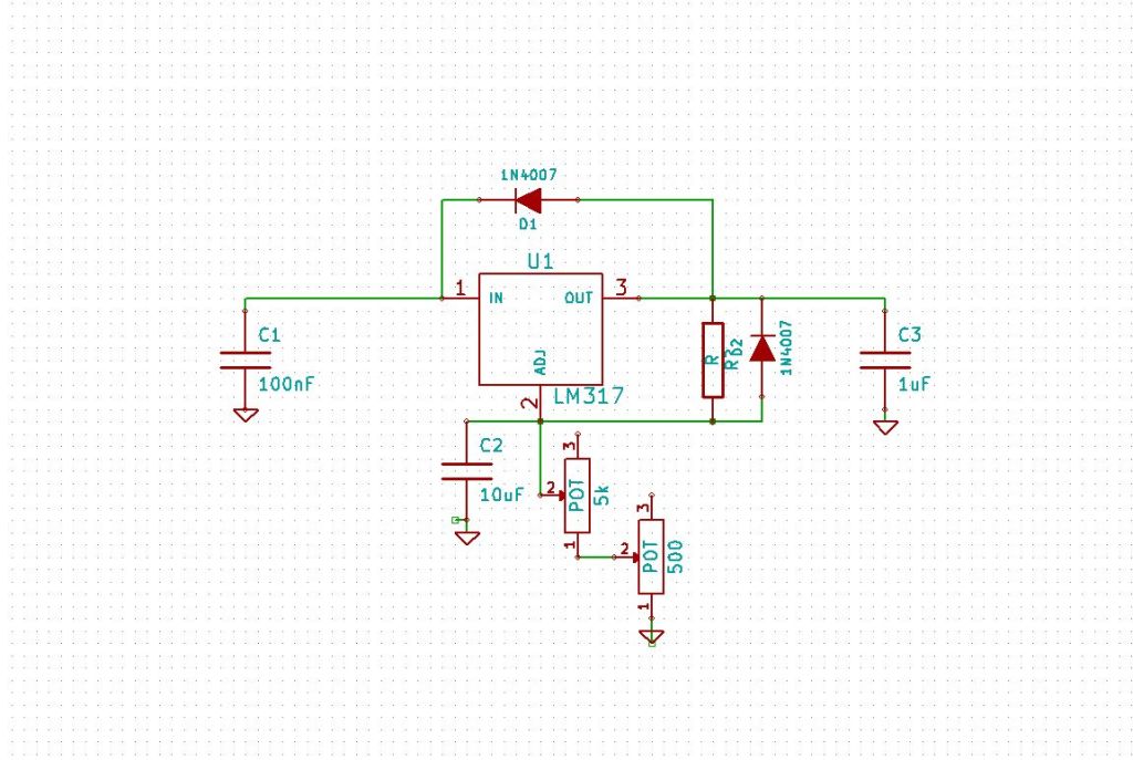

    Schemat którego użyłem do zrobienia regulowanego napięcia Przerobiony zasilacz ATX i regulacja napięcia na LM317

    Zapytam jaki atx użyłeś bo jak jeden z najtańszych to zastanawiam się na ile twój wynalazek jest bezpieczny?.

    No jak na moje potrzeby i sporadyczne używanie to nie powinno być źle. Reaguje też na zwarcie(natychmiast się wyłącza i trzeba poczekać oraz ponownie załączyć )
  • #6 14909481
    Ricoh_220
    Posty: 3714
    Pomógł: 464
    Ocena: 754
    Reaguje bo zabezpieczenie z atx działa. Ale powiem że nie pozwoliłbym moim dzieciom korzystać z tego.

    Czemu przygasa wyświetlacz miernika? Czyżby był zasilany z tego napięcia co mierzy? Konstrukcja może nie jest estetyczna ale dobrze że działa tak jak autor chce.
  • #8 14909858
    xdiax
    Posty: 712
    Pomógł: 36
    Ocena: 212
    Zapewne tak :D Widać, że po spadku poniżej 4V się wyłącza.

    Ten projekt, podobnie jak radio to jakaś pomyłka. Logika nakazuje spakować wszystko do obudowy zasilacza. Panele podłogowe są jednym z najgorszych pomysłów. Brak ekranu powoduje sianie zakłóceń, a panele cięte siekierą. Wiesz co to jest papier ścierny, ołówek i ekierka ? Wentylator powinien być z tyłu. Nic na nim nie postawisz, a w czasie prac pierwsza podkładka czy też śruba która wpadnie przez wentylator zrobi Ci z tego toster. Jeżeli uparłeś się na takie obudowy to zbudowanie szlifierki powinno być pierwszym Twoim projektem.

    Grzejący się zasilacz w drewnianej obudowie?
    Nope, nope, nope.

    Brak jest sensu stosowania zasilacza ATX przy takim LM317/LM350 - mała sprawność, wielka obudowa - lepiej już zastosować zasilacz od laptopa
    Zgadzam się z powyższym stwierdzeniem. Najlepszym rozwiązaniem byłoby pokombinowanie z komparatorem LM339, aby z linii 12V uzyskać płynną regulację napięcia, a po zmianie kondensatorów można na tej linii otrzymać wyższe napięcie niż 12V o dużo większym prądzie niż ze stabilizatora LM317. Ale widać, że kolega konstruktor dopiero zaczyna zabawę z elektroniką to takie zabiegi mogłyby się źle dla niego skończyć. Co do estetyki wykonania to się nie wypowiem...

    Ogólnie jak widać powyżej można oceniać dowolnie.
    Moim zdaniem kazdy pomysł się liczy !
    Ale daję DUŻEO PLUSA, za zastosowanie tzw. precyzera ( 5k + 500ohm), co pozwala na dokładną regulację, bez kłopotliwego kręcenia w przypadku zastosowania tylko tzw. regulacji zgrubnej, powszechnie stosowanej.

    Precyzer jest tylko na schemacie ...
