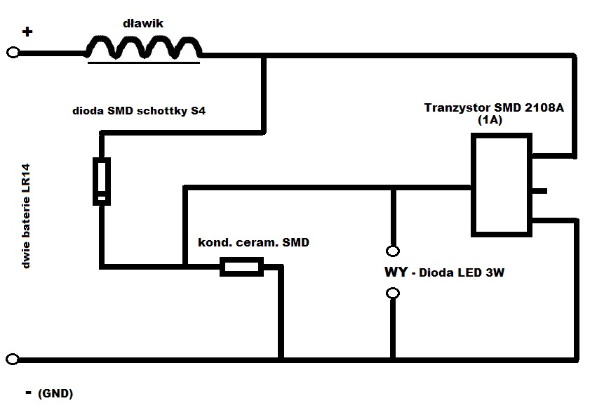

    Zmieniłem w latarce diodę LED z 1W na 3W i powstał problem. Po zmianie diody wszystko działa przez ok minutę prawidłowo, tak samo jak na oryginalnej diodzie 1W. Po zamianie diody LED na 3W po 45-60sek, gdy dioda jest podłączona normalnie przez płytkę z elektroniką spada napięcie na diodzie do 1.6V i pobierany prąd do 430mA. Myślałem, że może tranzystor się przegrzewa, ale wszystkie elementy są normalnej temperatury. Dzieje się tak za każdym razem, gdy włączę latarkę.
    Ciekawostka: z płytką po włączeniu przez ten krótki czas pobór prądu z baterii jest aż 630mA. Po ominięciu elektroniki sama dioda LED 3W (na płytce z radiatorem w aluminiowej owalnej obudowie) pobiera tylko 128mA (cały czas nawet, gdy świeci godzinę).
    Nie jestem specjalistą, ale z tego, co zauważyłem zadaniem ów płytki z elektroniką jest zabezpieczenie by nie przekroczyć na diodzie napięcia 3V (również, gdy podłączałem na wejście 6V) i prawdopodobnie określonego poboru prądu. W dodatku przy oryginalnej diodzie LED 1W podbijała ona napięcie wyjściowe, do 3V nawet, gdy na bateriach było tylko napięcie do 1V9 to na diodzie nadal było równo 3V, zwiększał się tylko prąd pobierany z baterii. Dopiero, gdy baterie miały poniżej 1V8 zaczynało spadać napięcie na diodzie LED i stopniowo zaczynała coraz ciemniej świecić, gdzie przy 1.2V gasła.
    Sam układ jest bardzo prosty 4 elementy - załączam schemat. Nie znam niestety wartości dławika, i kondensatora.
    Jeżeli ktoś zna rozwiązanie tak by ów układ z diodą LED 3W działał tak samo jak z diodą 1W (głównie chodzi mi o efekt podbijania napięcia, przy jego spadku na bateriach, bo z ominięciem układu z elektroniką dioda przygasa wraz ze spadkiem napięcia) to bardzo byłbym wdzięczny za wszelkie konstruktywne wskazówki i uwagi (np. co zmienić lub czym zastąpić by osiągnąć efekt jak w oryginale z diodą 1W).
    Dziękuję i pozdrawiam.

    Musisz zmienić baterię, na taką która ma większą wydajność prądową, bo to że napięcie siada jest winą baterii.

    Dioda jest sterowana prądowo,a nie napięciowo kolego. Dioda 3W potrzebuje więcej prądu niż dioda 1W. Albo podniesiesz prąd, albo wymieniaj elektronikę sterującą.

    Z tego co się doczytałem, to sterownik na diodę 1W zostawiłeś bez zmian dając diodę 3W .
    I przestało działać?
    Zakładając że napięcia diody są takie same a jakie muszą być prądy?
    Czy nasunęła się odpowiedź?
    I=0.6/R,
    a poniżej zasilanie 1,5V.
    - Twój schemat to wątpię żeby to był tranzystor!
    LED 1W i 3W mają prawie identyczną charakterystykę prądowo-napieciową, wstawiając didę 3W zamiast 1W dostaniesz 1W bo to zalezy od prądu z drivera a nie od diody.
    Wytłumaczenia widzę dwa albo trafiłeś na jakąś nietypową diodę która ma np dwie struktury połaczone szeregowo i wymaga wyższego napiecia, albo coś uszkodziłeś podczas podmiany (diodę lub układ)
    Jeśli masz poprzednią diodę możesz porównać obydwie zasilając z zasilacza laboratoryjnego z ograniczeniem prądowym ustawionym na 350mA, (diody odłącz od układu) napiecie zwiększaj aż prąd dojdzie do 350mA, napięcie które zmierzysz będzie jedynym parametrem elektrycznym jakim diody mogą sie różnić. Takie testy da sie nawet robić bez radiatora, jeśli diodę zaświecisz na <1s nie zdąży sie przegrzać przy 1W

    W układzie masz przetwornicę a nie tranzystor. Schematów w necie pełno. Zastosuj jakieś do twoich potrzeb. U ciebie po prostu zaczyna działać wewnętrzne zabezpieczenie przetwornicy. I masz taki efekt.

    Dioda o mocy 3 W potrzebuje prądu o natężeniu około 700 mA którego przepływ można wymusić podwyższając napięcie. Ale jeżeli odpalisz ją takim prądem bez chłodzenia to po kilku, może kilkunastu sekundach będzie ugotowana więc najpierw dioda na radiator a potem eksperymenty.

    Taka zamiana z 1W na 3W nic nie daje co opisał :arrow: jarek_lnx
    Lepiej zamienić diodę 1W na diodę bardziej firmową z większym strumieniem lm/W
    Prądy to trzeba tam pomierzyć oscyloskopem i wyliczyć - taka przetwornica ma bardzo odkształcony przebieg poboru prądu i ma małą sprwność

    Ta płyta nie nadaje się do zasilania LED.
    Do zasilania LED potrzeba źródła prądowego, np. cos takiego jak TUTAJ.

    Zamykam temat, gdyż problem rozwiązany w najprostszy sposób. Na Wolumenie kupiłem za 14zł gotową przetwornicę uniwersalną z regulacją. O ile dobrze pamiętam to Uwe 2.4-9V, Uwy 2.5-12V, Iwy (max) 1.2A. Jedyna wada to, że jest trochę wyższa i szersza od oryginału. Musiałem rozwiercić środkowy cylinder montażowy o ok 1.2mm. Oryginał był wielkości radiatora gwiazdki pod diodę LED, a w tej elektronika wystawała ciut, przez co nie wchodziła w obudowę cylindra. Mogłem kupić mniejszą akurat pod radiator, ale ponieważ jako źródło zasilania zamiast dwóch baterii LR14 (po wywaleniu sprężyny dociskowej i plastikowej przekładki), włożyłem dwa akumulatorki litowo-jonowe Samsunga ICR18650-26F, 3.7V 2600mAh, które połączyłem równolegle zyskując 5200mAh. (zostały mi po prawie nowej baterii od laptopa którego mi rąbnęli). Zboku wywierciłem otwór na gniazdko do ładowania (stand. 3h 4V2/1A3 wg. danych kat. producenta). By akumulatorki z racji tego, że są cieńsze nie latały w środku, obłożyłem je izolacją stosowaną pod panele podłogowe - dodatkowa zaleta to izolacja elektryczna i termiczna od nagrzewającej się obudowy). Latarka świeciła mi na nich no-stop ponad 1,5h, po czym ją wyłączyłem, bo cała metalowa obudowa zrobiła się ciepła, gdyż ów cylinder aluminiowy jest spasowany z obudową, a w niego z kolei wchodzi na wcisk radiator gwiazdkowy z diodą).
