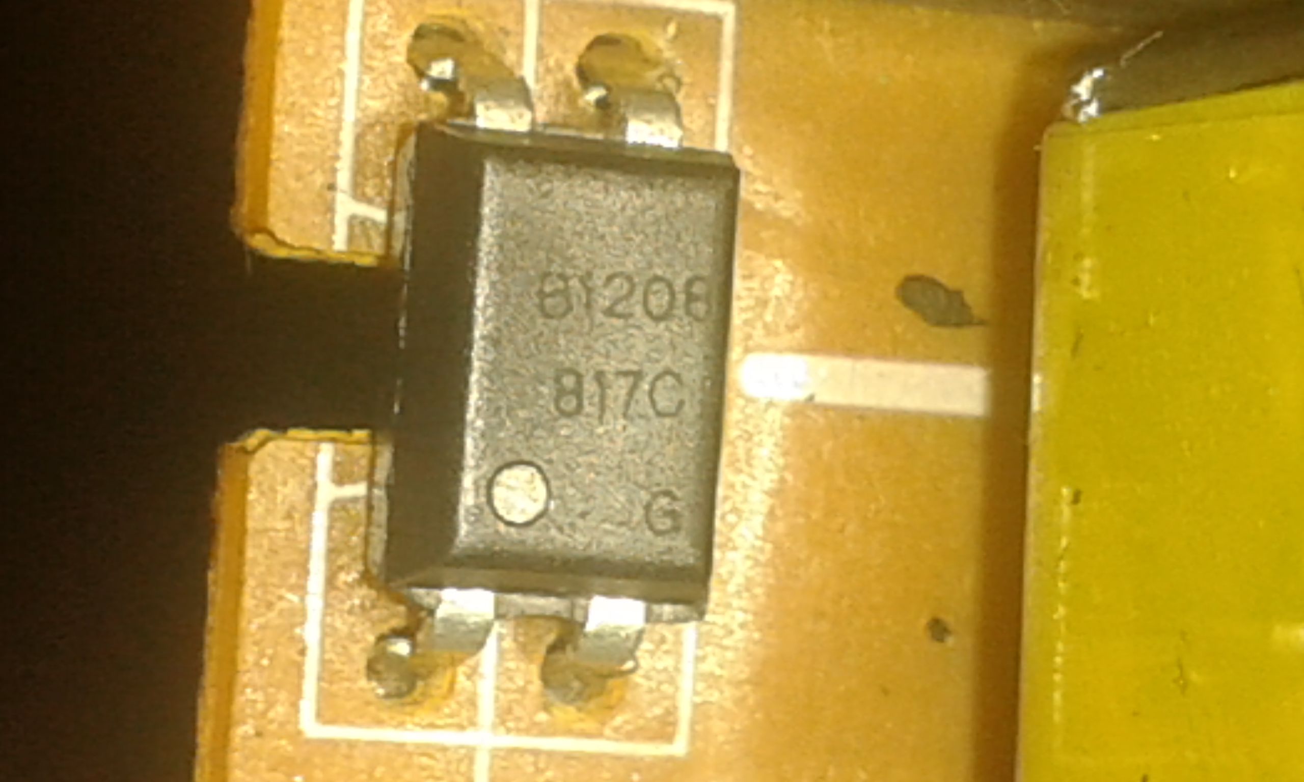

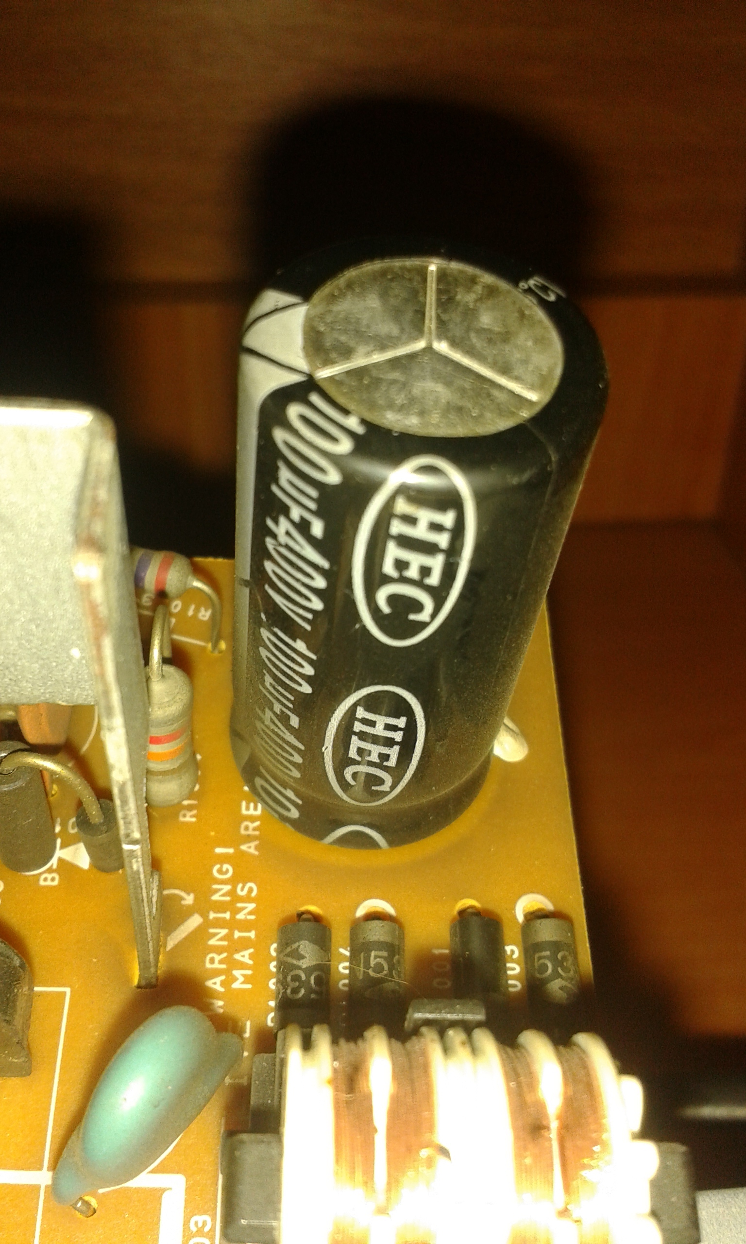

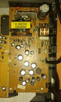

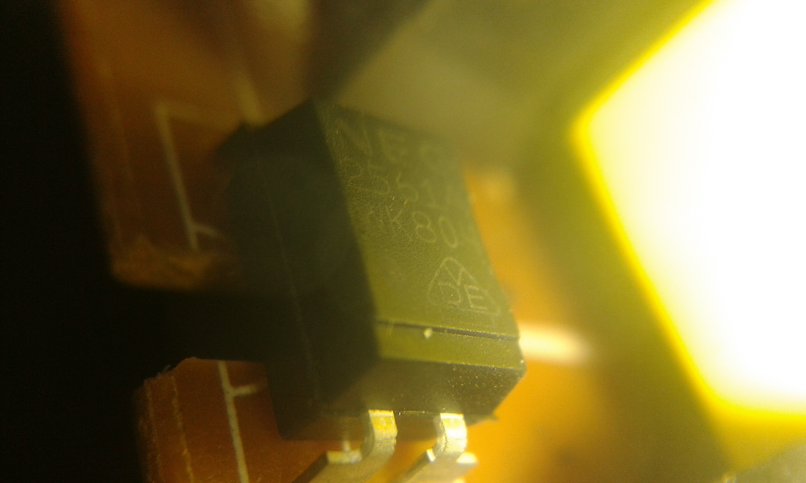

    Mam problem odnośnie do piszczącego układu a mianowicie jak miałem stary moduł EL817 (a raczej NEC) który już potem piszczał sobie po ~2-3 sekundy w traktcie diagnozy to wymieniłem potem na EL817C i teraz jakoś piszczy ciągle... (Bo wiem że pasuje.)
    Diagnoza problemu:
    Na 0:53 lepiej to słyszać jak przy odłączeniu piszczy...
    Zdjęcie jeszcze przed wymianą [Płyta główna zasilacza|Układ EL817|Główny kondesator]:
    Funai W4D-D4180DB - Piszczący układ zasilania mimo wymiany z EL817 na EL817C Funai W4D-D4180DB - Piszczący układ zasilania mimo wymiany z EL817 na EL817C Funai W4D-D4180DB - Piszczący układ zasilania mimo wymiany z EL817 na EL817C
    Zdjęcia wymienionego już układu:
    Nie wiem czy nawet miałbym włożyć Kondesator ze zasilacza od Komputera... (Mógłby być nawet dobrym pomysłem...)

    O masakra, masz zlane luty pod pinami 817... A ten 'układ' to transoptor.

    neo62
    Posty: 249
    Pomógł: 10
    Ocena: 53
    Zalane i chodzi mi o to ze pin 1,2 i 3,4 są ze sobą złączone.

    Z resztą próbowałem nawet zmienić główny kondensator [400V/100uF] na Oszczędny z 200V/330uF (ale za to z mocnym uF'em. - Niestety efektem jest wyciążony bąbel [Poza okolicami mieszkania] ale wiadomo że amatorstwo graniczy się celem... - Z resztą ja jako amator mam prawo popełnić błąd... Nie róbmy z tego wyjątku... Od czego nie miałby mieć własne praktyki niż teorie...)
    Czyli zatem poniżej 400V nie daje radę... Kwestia kondesatora. [Czyli miałem od samego początku rację co do porównań diagnostyk z laserami...]

    A Ty nadal swoje. Tłumaczę przecież że masz zwarcie nóżek na tym transoptorze. Nadal twierdzisz że jest ok. Więc skoro nie zamierzasz tego poprawić to po co piszesz na forum o pomoc skoro udzielam odpowiedzi na pytanie a TY twierdzisz że jest dobrze? I kondensator MUSI być na minimum 400V.

    Takie zabawy zagrażają Kolego Twojemu zdrowiu!. Wybuchający kondensator może Ci np. wydłubać oko, czujesz?!?! W przetwornicy może eksplodować jakiś inny element np. tranzystor, albo pozystor i będziesz bardzo żałował takich eksperymentów.

    Zrobiles zdjecie lutowań przed wymianą tego transoptora? Element ma 4 nóżki a Ty zlutowaleś po dwie razem. Kazda nóżka ma być przylutowana oddzielnie.

    Illutorium napisał:
    Dalej piszczy.
    Nic dziwnego.
    Illutorium napisał:
    Być może dobrze przylutowałem
    Dobrze? Te luty wyglądają TRAGICZNIE. Czym to lutowałeś?
    Illutorium napisał:
    Transoptor jest zły...?
    Mógł się uszkodzić, sądząc po lutach i ich jakości oraz po przegrzanych padach i brudnej płytce.
    Moja dobra rada: daj to do naprawy komuś, kto zna się na elektronice i potrafi porządnie lutować i oczyszczać płytkę, jeśli nie chcesz narobić (o ile już nie narobiłeś) większych szkód.

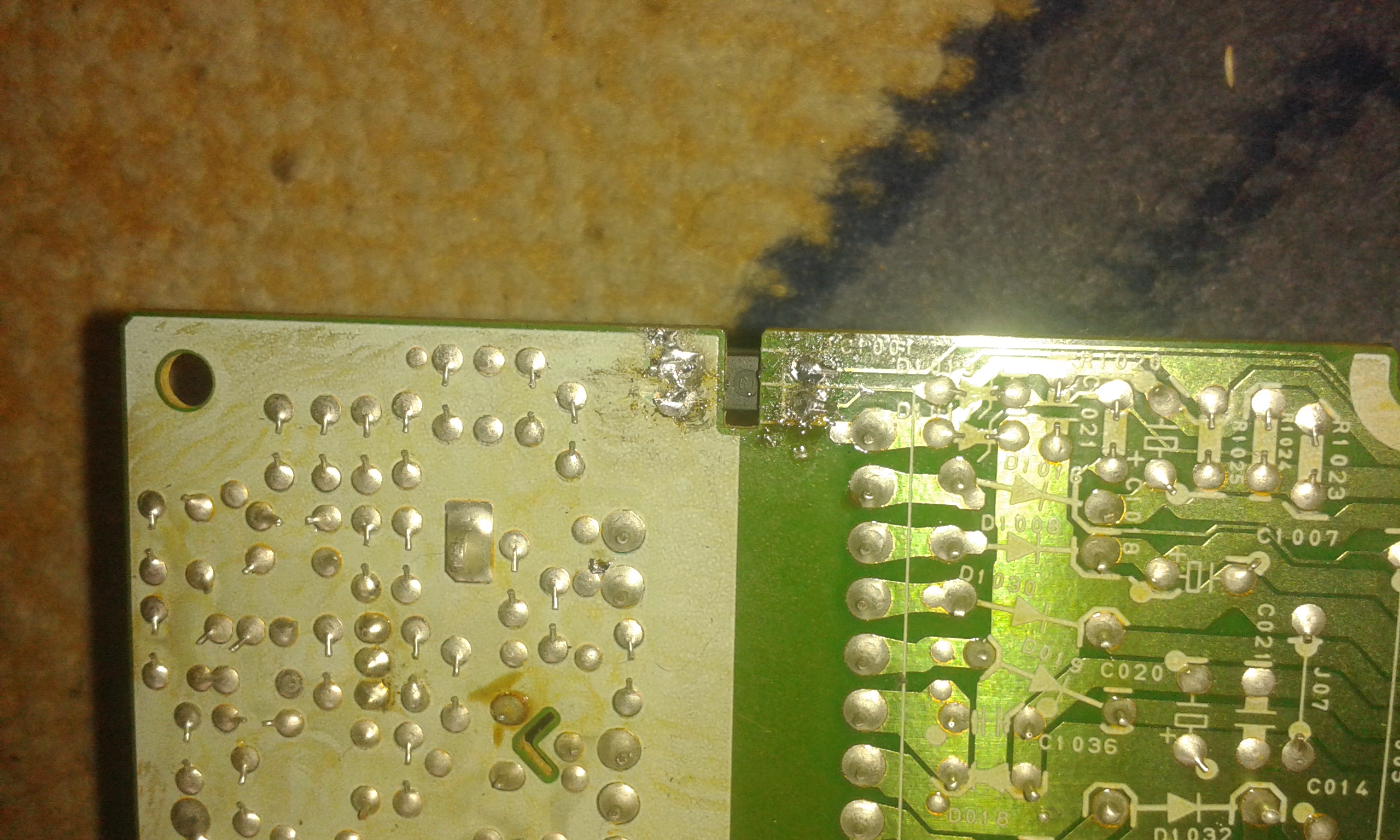

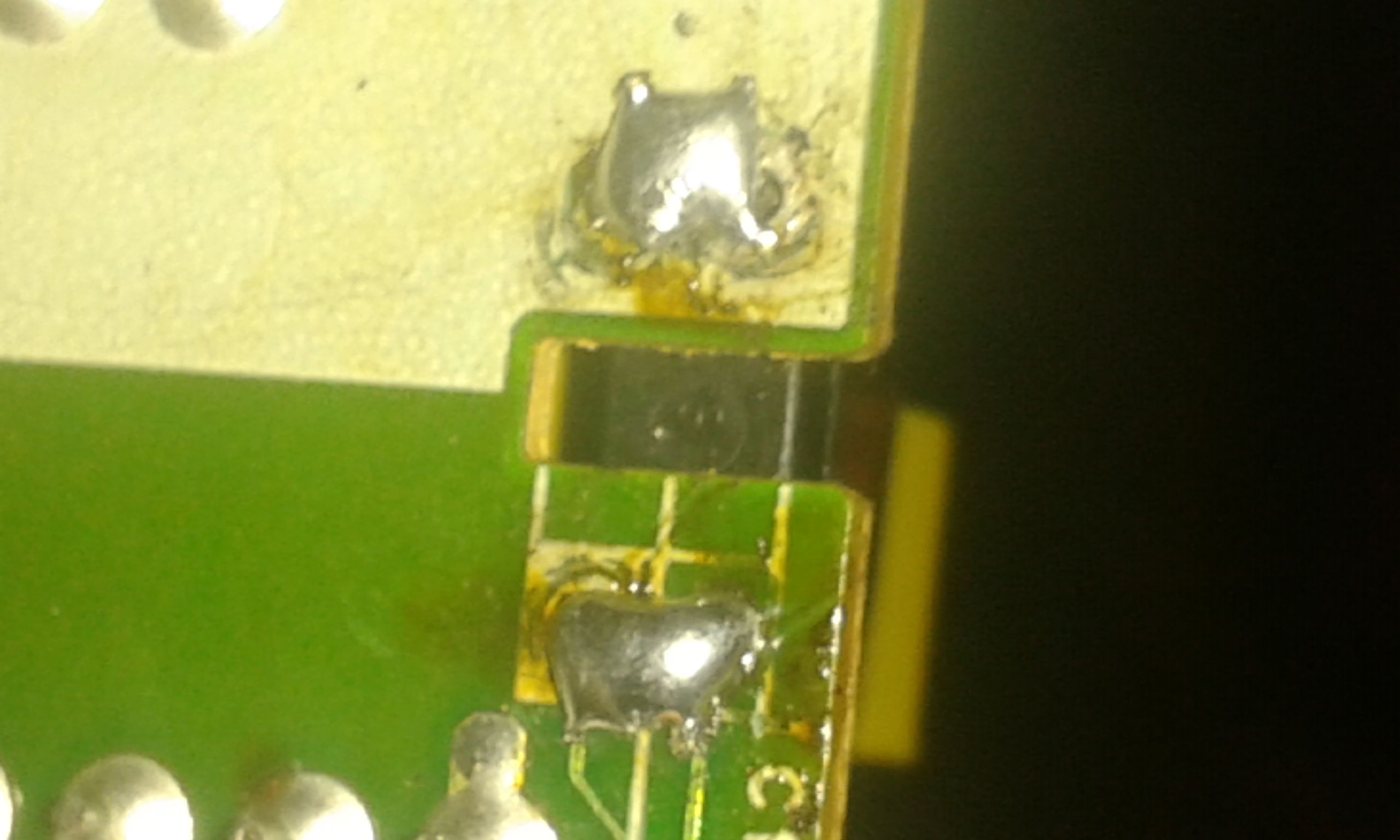

    UPDATE [27/8/2017]:
    Teoretycznie miałbym ponowić już temat ale... w tym wypadku przy prawidłowym Lutowaniu Transoptora (Kupiony był z nówki sztuki - a Lutowane był już Stacją Lutowniczą ZD-916) oraz Wsadzaniu już nowego Kondesatora - Nie reaguje ogólnie.
    Bo akurat zauważyłem że świeciła Dioda na sekundę i zaraz zgasła.
    Bo problemem był już oderwane wejście do Transoptora - na płytce zasilania.
    Tak więc spróbuje już rozwiązać w ten sposób żeby dałoby wykorzystać ze Zasilacza Komputerowego - ale akurat z tym już zacznę napisać na "Instructables".
