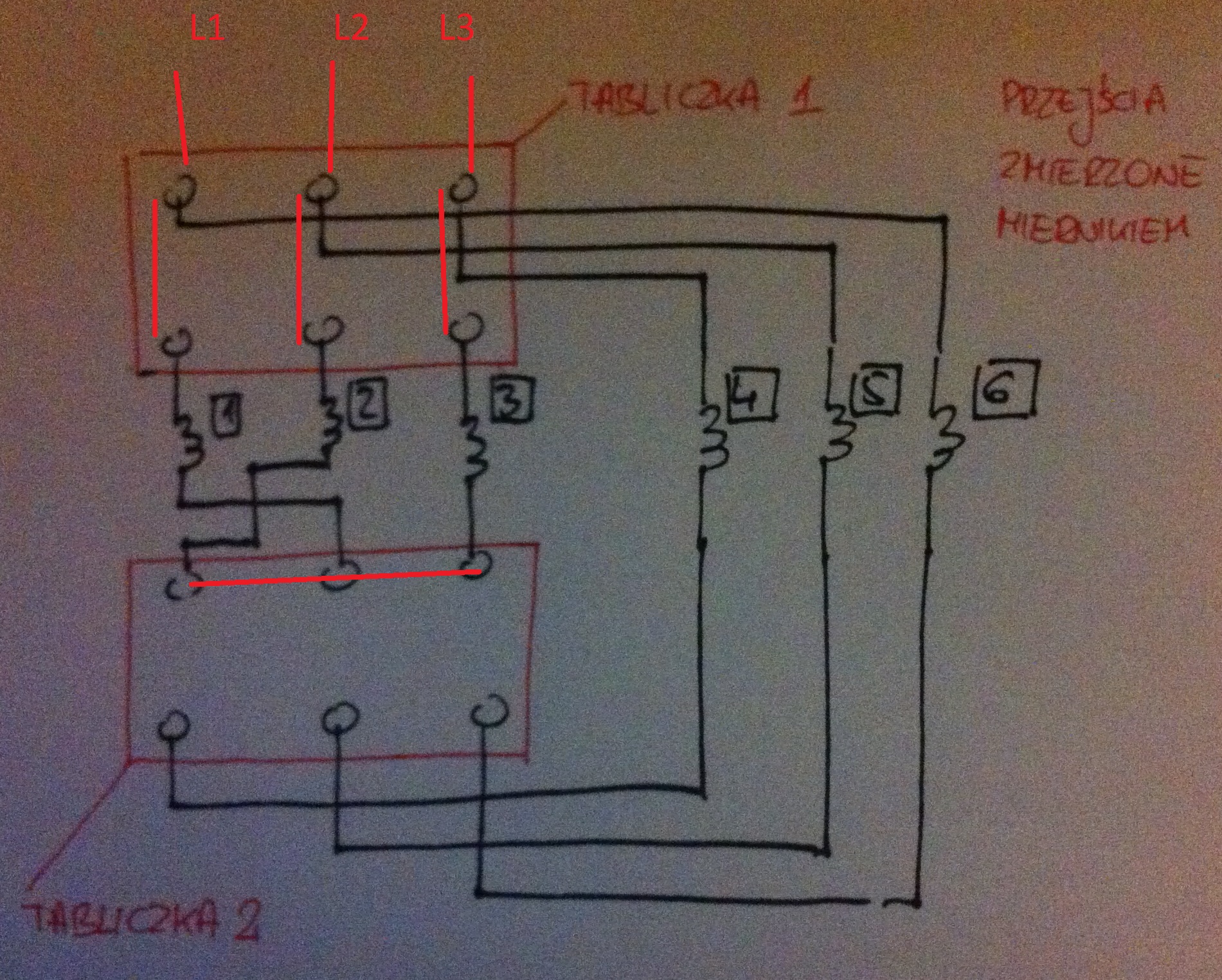

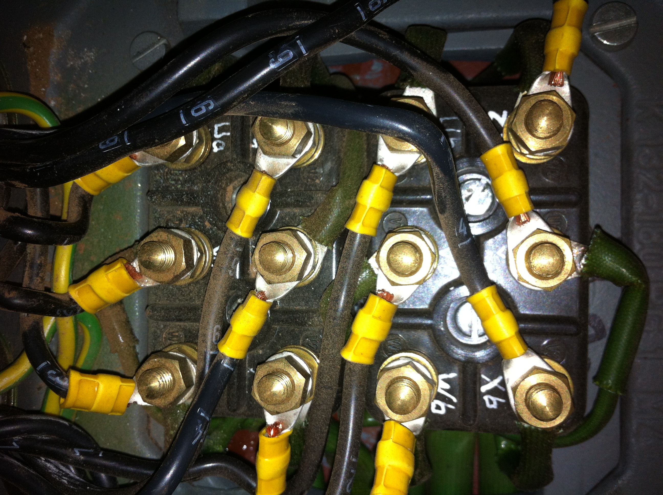

    poszukuje pomocy w podłączeniu silnika dwubiegowego, jest nietypowy ponieważ ma wyprowadzone 12 zacisków na tabliczce.
    Nie do końca wiem jak go spinać aby nie spalić.
    Przedzwoniłem go miernikiem, wygląda na to, że ma wyprowadzone wszystkie końce uzwojeń na tabliczkę - nie są nigdzie spięte w środku.
    Na tabliczce ma oznaczenie 380 Y/D/YY
    Dołączam fotki.

    To zwykły układ Dahlandera z rozruchem na niskich obrotach .
    Nie są spięte w środku, bo dopiero na stycznikach musisz je odpowiednio połączyć .

    przez punkt neutralny rozumiałem połączone końce uzwojeń przy Y - skrót myślowy.
    Załączam dodatkowe zdjęcia, może to coś rozjaśni.

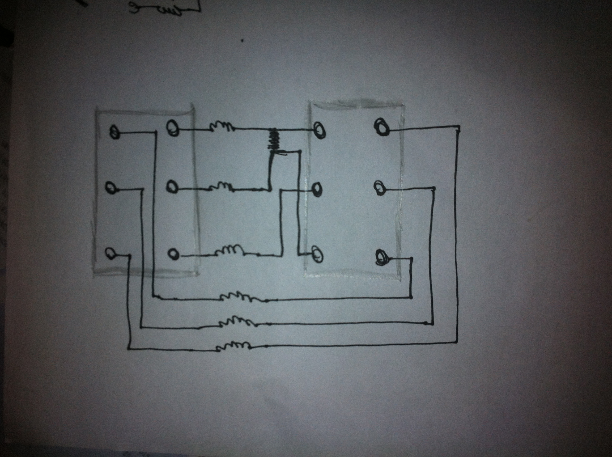

    Udało mi się połączyć ten silnik w gwiazdę według poniższego schematu, prąd zmierzony cęgami około 4,5A.
    Co ważne moc silnika - o ile dobrze pamiętam - to 12,5kW oraz 16kW.
    Myślę, że w środę uda mi się jeszcze coś sprawdzić, chciałbym spiąć go w trójkąt.
    Zobaczymy, może do tego czasu uda nam się ustalić więcej.

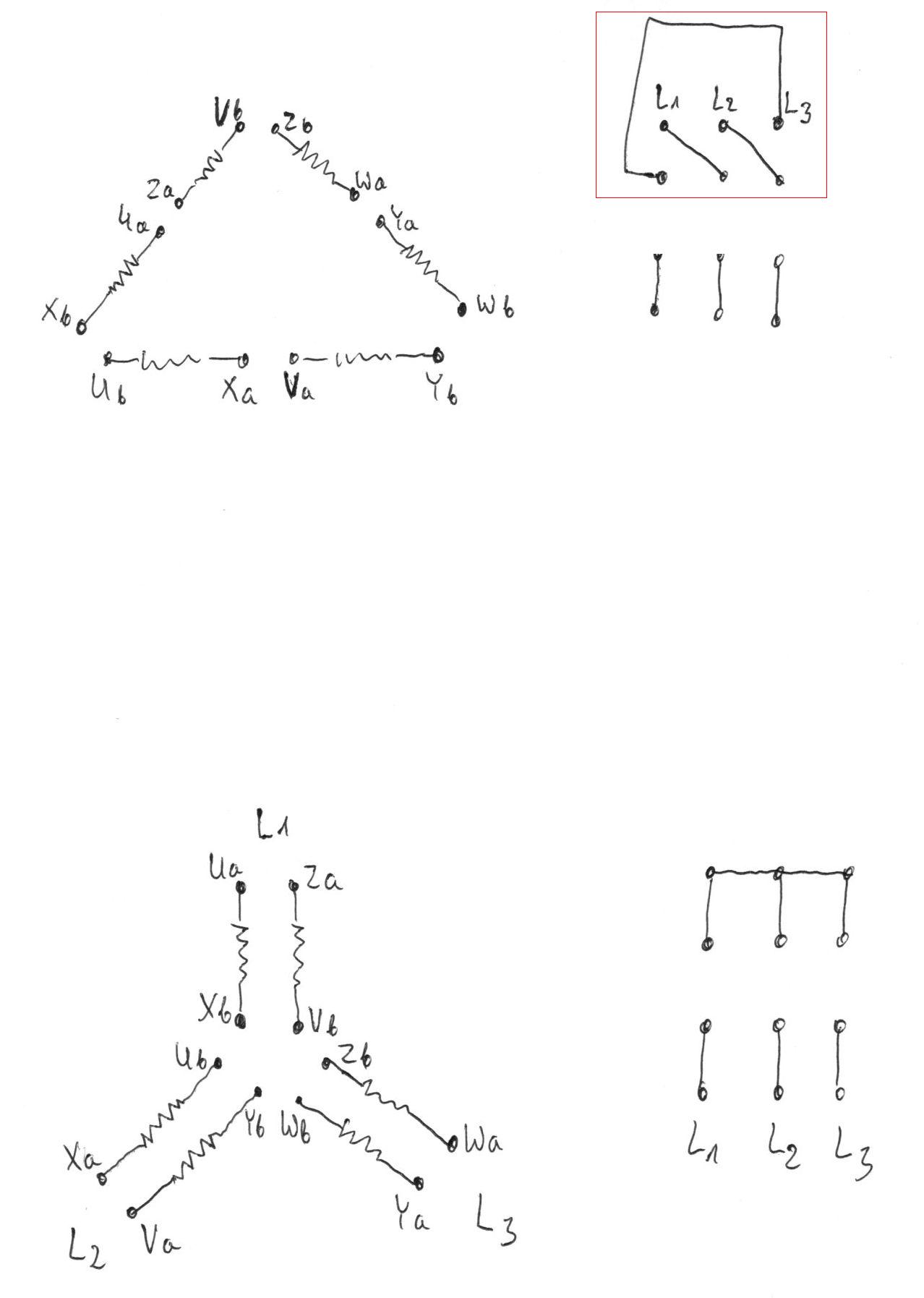

    Według mnie podłączenie w trójkąt wyglądało by tak.
    Przy założeniu że pomiary kolegi były prawidłowe bo na nich się oparłem.

    Marcin J.
    Posty: 32
    moim zdaniem w trójkąt będzie tak, teraz są połączone wszytystkie końce uzwojeń.
    Dzisiaj, jeżeli się uda będę próbował to spiać. Spróbuje tak i tak.

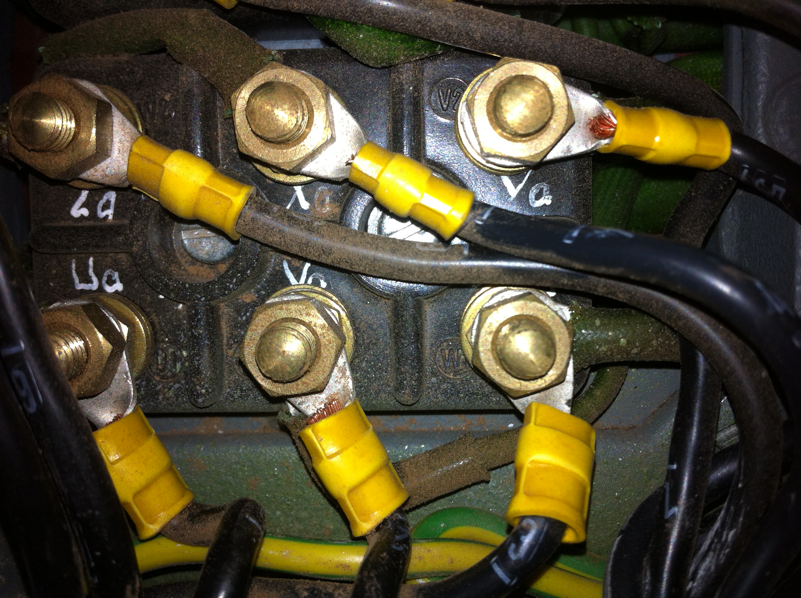

    Marcin J.
    Posty: 32

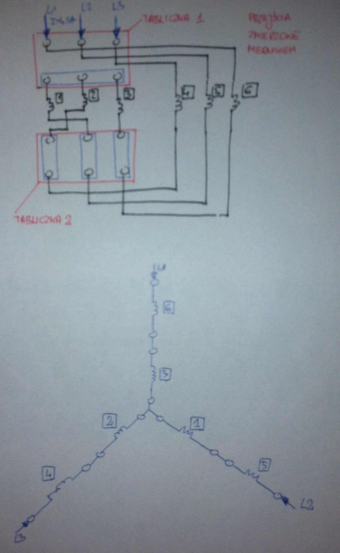

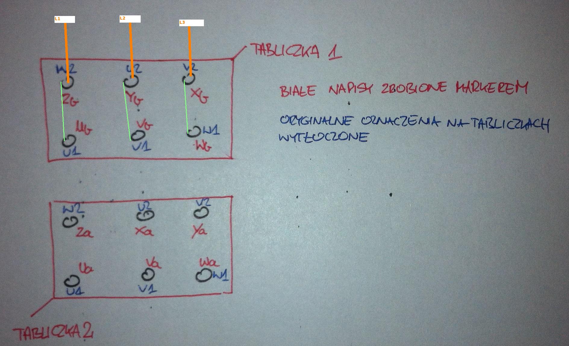

    Witam kolegów,
    wczoraj udało się zrobić kilka testów tego silnika.

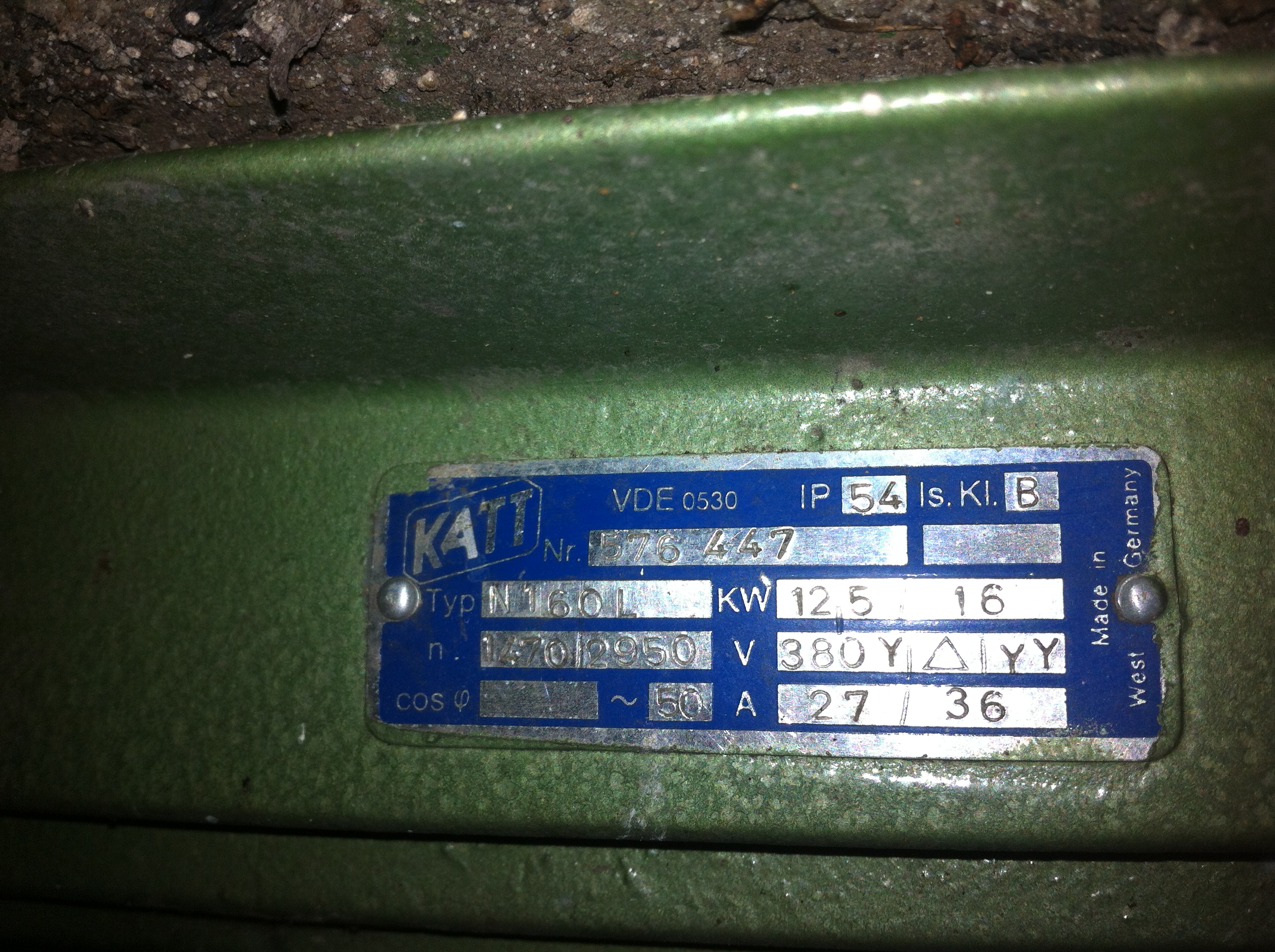

    Na początek małe sprostowanie na tabliczce znamionowej oznaczenia Y/D/Y/YY, a nie tak jak podawałem wcześniej - silnik ma około 20 lat.
    Najbardziej zależy nam na uruchomieniu tego silnika w YY bo tak ma on pracować - rozruch przez soft start.

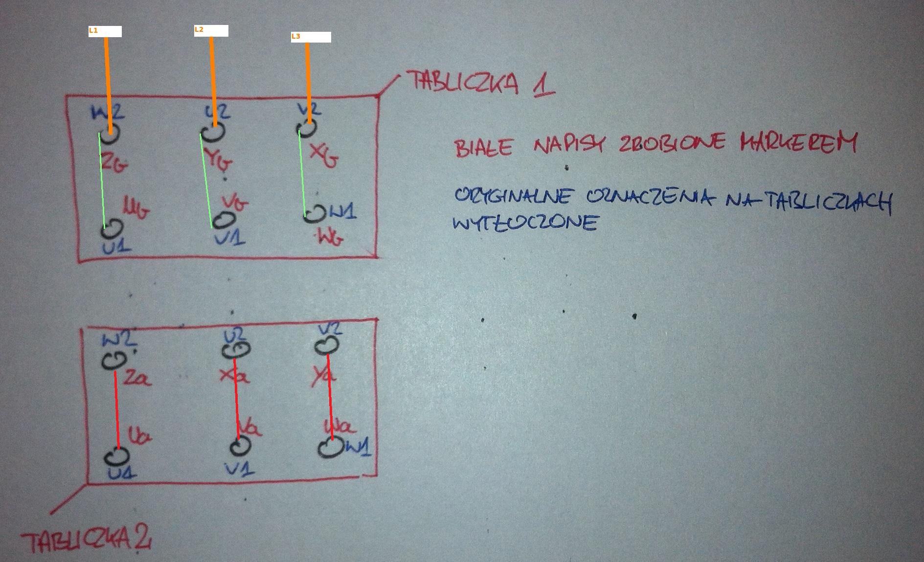

    I tu napotkaliśmy na problem, bo nie możemy go zmusić do pracy. Dołączam odpowiednie schematy.
    Przy uruchomieniu w Y silnik działa, pobór prądu około 20A - bieg luzem. Po uruchomieniu niezależnie drugiego uzwojenia również w Y ta sama sytuacja.
    Więc OK ale po próbie spięcia w YY pojawia się problem.
    Próbowaliśmy przepinać fazy na uzwojenia ale pojawiało się albo charakterystyczne buczenie albo zadziałanie wyłącznika [C32].
    Przy jednej w możliwości wydawało się, że będzie OK, silnik kręcił prąd około 30A ale obroty nie wyglądały na 3000.
    Czy macie jakieś wskazówki.
    PS. Krzysztof - tak jak podejrzewaliśmy, proponowane prze Ciebie połączenie w D nie startuje.
    PS. Mychaj - tymi wytłoczonymi nie sugerujemy się w ogóle, są to standardowe tabliczki do silników.
    Dziękuje i pozdrawiam.
    • Silnik dwubiegowy 380V - 12 zacisków - podłączenie Nowy_obraz_mapy_bitowej.jpg (1.1 MB) Musisz być zalogowany, aby pobrać ten załącznik.
    • Silnik dwubiegowy 380V - 12 zacisków - podłączenie Nowy_obraz_mapy_bitowej__2_.jpg (1.1 MB) Musisz być zalogowany, aby pobrać ten załącznik.
    • Silnik dwubiegowy 380V - 12 zacisków - podłączenie Nowy_obraz_mapy_bitowej__3_.jpg (1.1 MB) Musisz być zalogowany, aby pobrać ten załącznik.

  • #15 14994701
    Dlatego nie mógł zadziałać według mego opisu .
    Marcin J. napisał:
    więc jak to ugryźć?
    Musimy się wrócić do początku , czyli należy omomierzem zmierzyć oporności uzwojeń . A nie przejścia pomiędzy niemi bo nigdy nie będziemy wiedzieć co jest środkiem a co końcem i początkiem.
    Przedstaw zdjęcie tej tabliczki znamionowej.

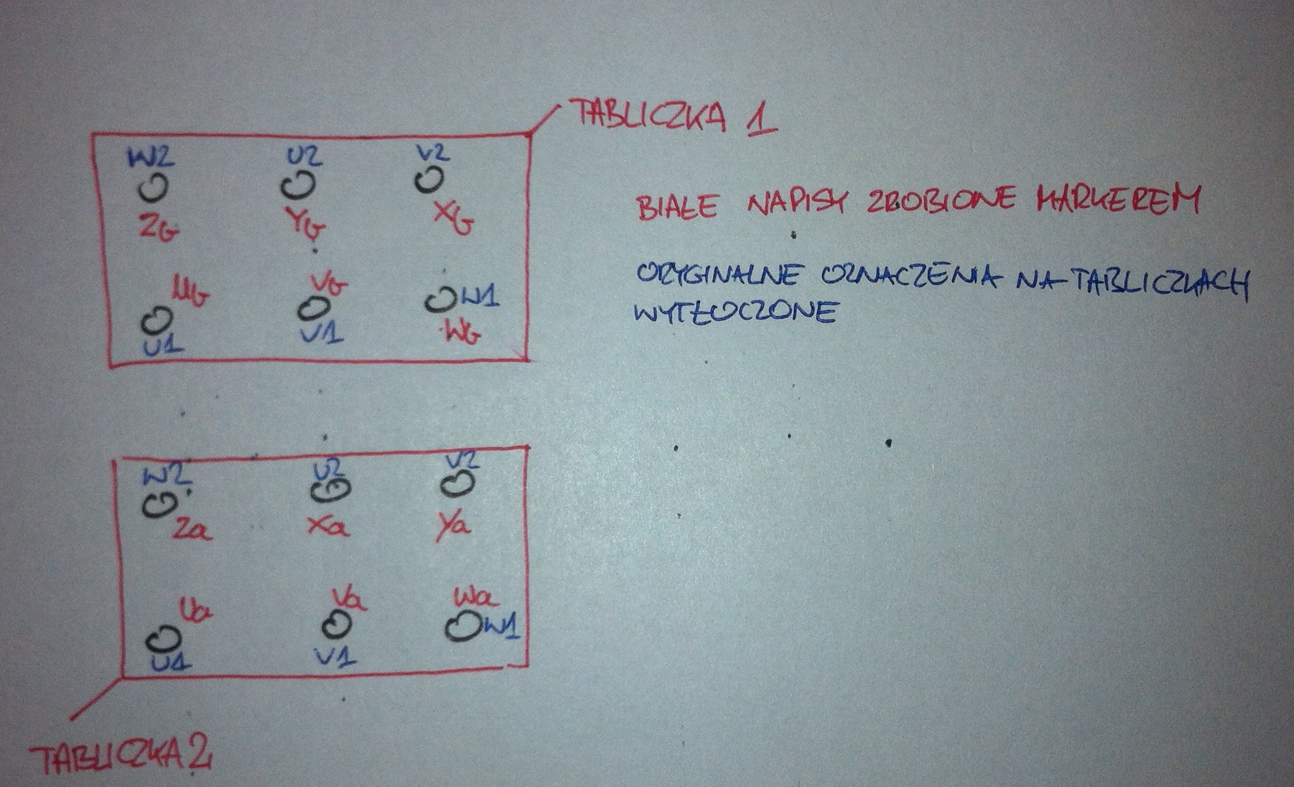

    Nie wiem na ile te rysunki są prawdziwe ale chyba z uporem maniaka zasilacie wyjścia XYZ.
    A to prawdopodobnie są końce uzwojeń. Przypomina mi się jeden taki silnik kilkanaście lat temu też mieliśmy z nim pod górkę. II bieg YY spiął bym w ten sposób:
    zasilanie na UVWg - mostki pomiędzy XYZa i XYZg zacisk X na X itd, mostek Y na zaciskach UVWa.

    wszystkie uzwojenia pokazywały tę samą wartość rezystancji, nie próbowaliśmy określić początków i końców uzwojeń.
    Będę miał, a w zasadzie już mam, przerysowane obwody zasilania tego silnika z szafy sterowniczej z której był zasilany - oczywiście szkic i to co udało się odzyskać.
    Muszę tylko zrobić jakiś ładny rysunek i wrzucę go tutaj.
    Myślę, że wspólnie do czegoś dojdziemy. Na pierwszy rzut oka już jest kilka ciekawych rzeczy...
    Fotka tabliczki też będzie, mamy dwa takie same silniki na drugim z nich tabliczka jest bardziej czytelna.
    PS. mychaj - tego sposobu nie próbowaliśmy
    PS. Krzysztof - jak Ty byś się do tego zabrał? Myślę, że masz rację trzeba określić jak te uzwojenia mają się względem siebie

    Krzysztof Reszka
    Posty: 10574
    Pomógł: 609
    Ocena: 1545
    Nie jest chyba OK bo pobór prądu 20A luzem dla silnika 12kW jest za duży taka jest moja sugestia bo nie widzimy tabliczki znamionowej . Połączenie w gwiazdę które kolega zaproponował na początku było dobre .Cytat Marcin
    To musi być połączenie dwóch uzwojeń.
    Ale koledzy spinali jako dwie gwiazdy razem jak na rysunku u góry, czy była próba oddzielnych gwiazd . Tu schemat .

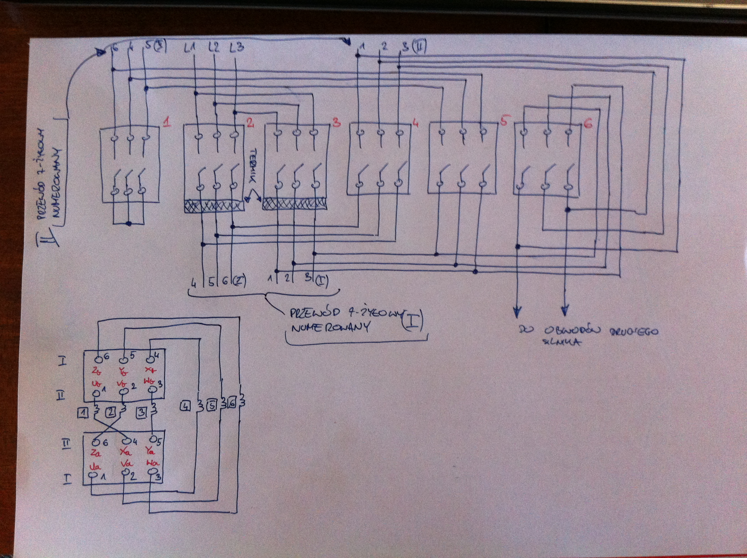

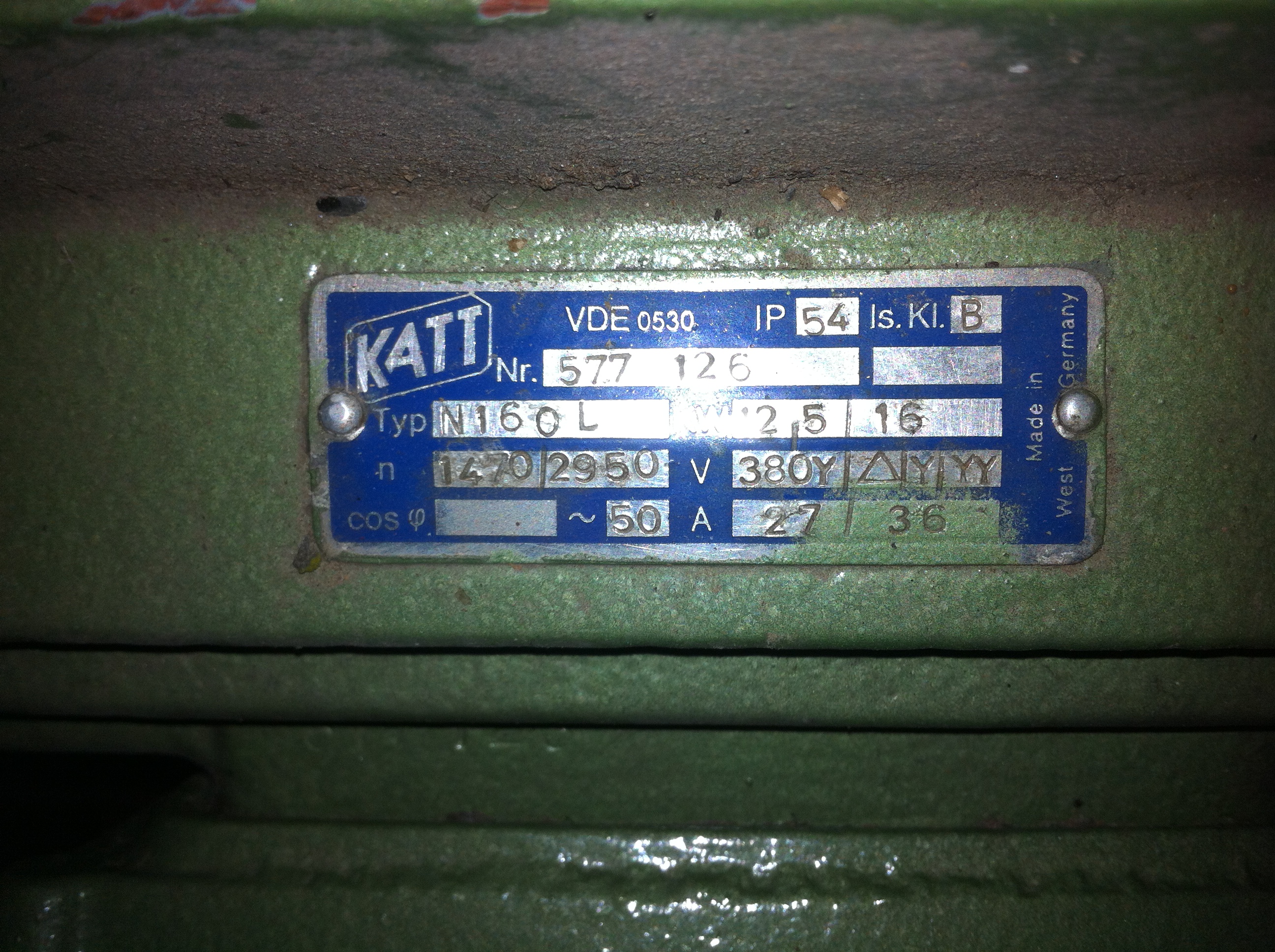

    Marcin J.
    Posty: 32
    Witam kolegów,
    na początek wrzucam zdjęcia. Proszę spojrzeć, są tabliczki znamionowe (są różne) oraz szkic z szafy sterowniczej.
    My podłączamy ten silnik, który jest oznaczony Y/D/Y/YY.
    Silnik był spinany w dwie osobne gwiazdy, dwie gwiazdy ze wspólnym punktem gwiazdowym oraz każda z gwiazd spinana z osobna.
    PS. Krzysztof
    Te 20A odnoszą się do 16kW więc 20/36 to jest około 0,55 prądu znamionowego - powinien być mniejszy ale jeszcze do przyjecia. Biorąc pod uwagę to, że łożyska trochę szumią - nie martwię się tym prądem.
    PS. Mychaj
    Ten startuje dość gładko i myślę, że to nie to.
    • Silnik dwubiegowy 380V - 12 zacisków - podłączenie IMG_1149.JPG (2.11 MB) Musisz być zalogowany, aby pobrać ten załącznik.
    • Silnik dwubiegowy 380V - 12 zacisków - podłączenie IMG_1147.JPG (1.97 MB) Musisz być zalogowany, aby pobrać ten załącznik.
    • Silnik dwubiegowy 380V - 12 zacisków - podłączenie IMG_1148.JPG (2 MB) Musisz być zalogowany, aby pobrać ten załącznik.

  • #23 15003920
    Marcin J.
    Posty: 32

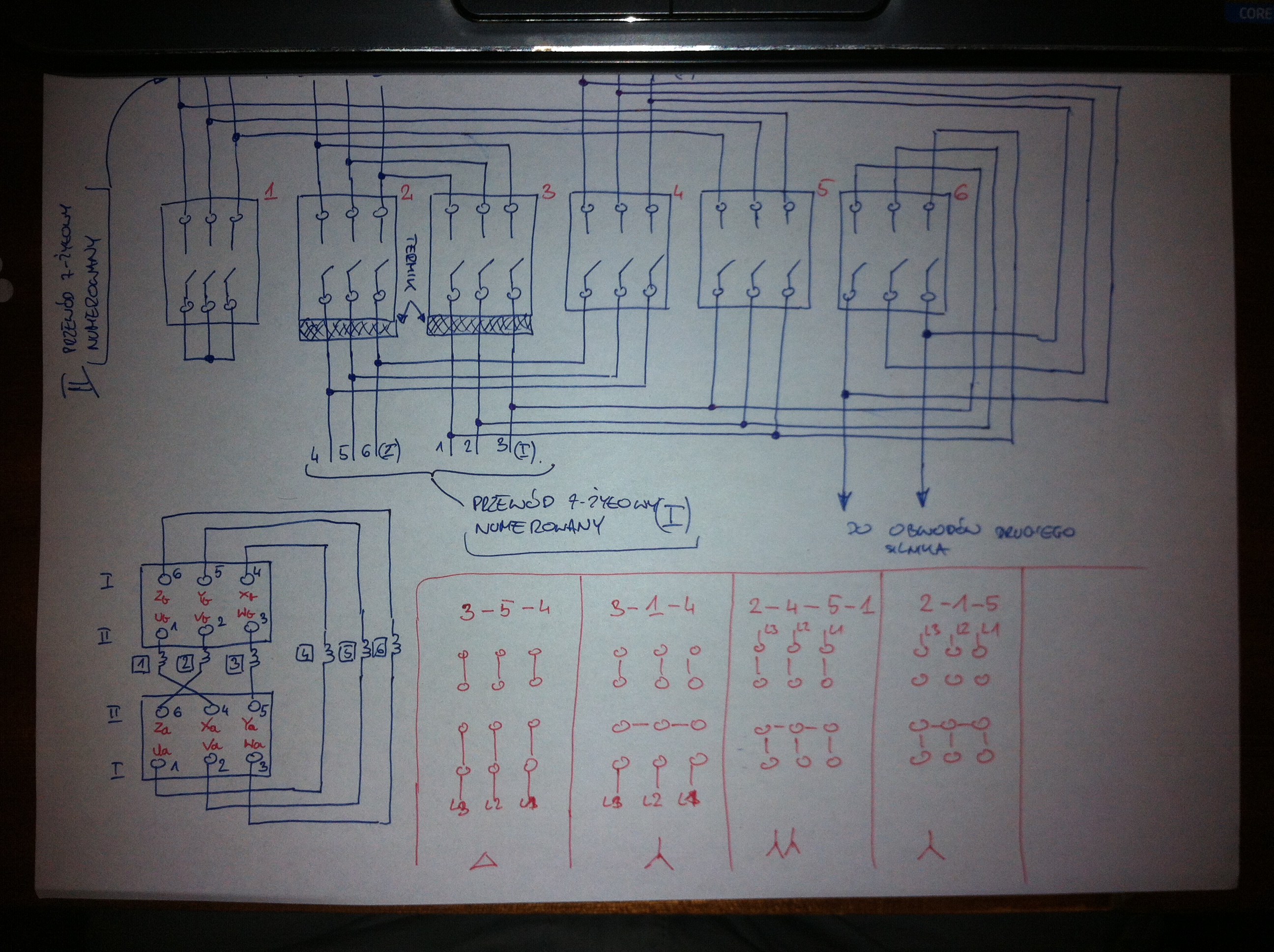

    Wrzucam nowy szkic, jakieś pomysły?
    PS1. Stycznik numer 1 i 2 było dużo większe od pozostałych.
    PS2. W oryginalnej maszynie te silniki działały tak, że dopóki silnik pierwszy nie był rozpędzony nie można było uruchomić drugiego - tyle dowiedziałem się od właściciela.

    Czyli miałem racje przynajmniej w jednym: UVWa i UVWb to zaciski na które podajemy napięcie na 1 lub 2 bieg - styczniki z termikami.
    3-5-4 to Y 1 bieg tyle doszedłem , ale mam wątpliwości co do prawidłowości rysunku.
    Moja hipoteza:
    UVWa zasilanie - na XYZa mostki Y Δ 1 bieg
    UVWb zasilanie - na XYZb mostki Y 2 bieg
    YY - tu mi się komplikuje : zasilanie UVWb tylko mostki: albo z XYZb na XYZa i Y na UVWa lub XYZb na UVWa i mostek na XYZb.

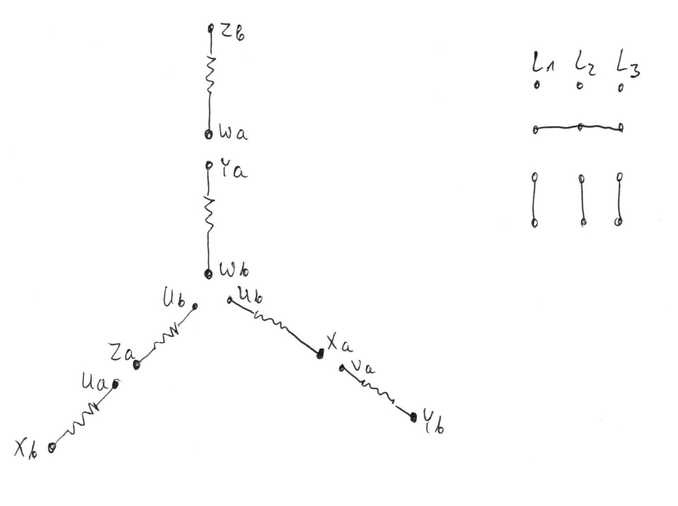

    krzysiek7
    Moderator Elektrycy
    Posty: 4835
    Pomógł: 676
    Ocena: 1910

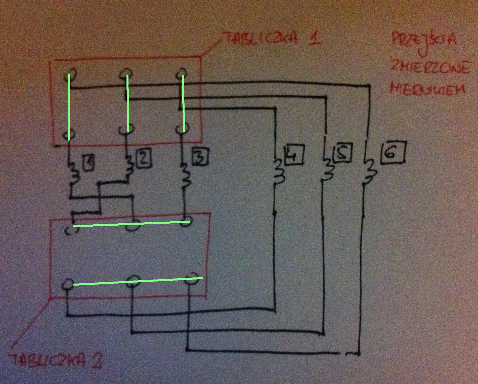

    Jeśli przyjąć że to połączenie było prawidłowe, a myślę że było, to poszczególne skojarzenia tych uzwojeń powinny wyglądać następująco:
    Silnik dwubiegowy 380V - 12 zacisków - podłączenie Silnik dwubiegowy 380V - 12 zacisków - podłączenie
    Uzwojenia 4;5;6 są błędnie dołączone do zacisków Zb; Yb; Xb. Miejsce to zaznaczyłem na czerwono. Od samego początku błędem było dołączanie zasilania w każdym przypadku na te same zaciski.
    W moich schematach mogą się nie zgadzać kierunki wirowania przy podłączeniu faz według oznaczeń, bo tego nie analizowałem, należałoby sprawdzić to na każdym biegu osobno.
