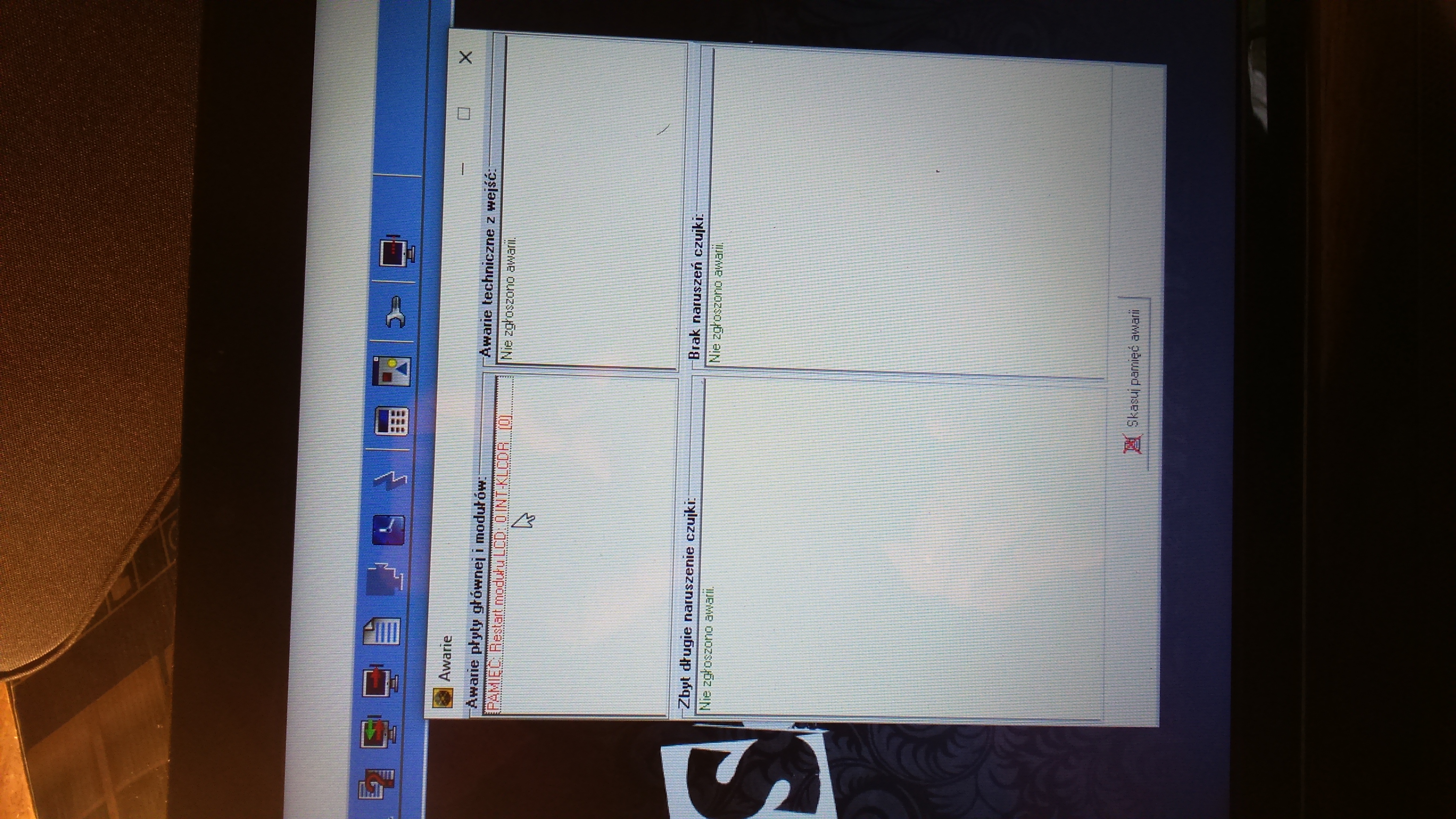

    W tej chwili problem wygląda następująco:
    Centrala pracuje normalnie przez 5 minut po włączeniu zasilania, a po tym czasie zaczyna piszczeć klawiatura. Znika podświetlenie klawiatury i pojawaia się tylko na klawiaturze błąd: "Był sabotaż wezwij serwis" - ale ten błąd jest tylko na klawiaturze, a nie w centrali.
    Po podłączeniu do centrali mam awarie płyty głównej lub modułu, która brzmi:
    Integra32 - słabnące podświetlenie klawiatury i awaria systemu po 24h
    czyli:
    PAMIĘĆ: Restart modułu LCD: 0 INT-KLCD [0]
    Mimo dziwnego zachowania da się klawiaturą uzbroic i rozbroić alarm. I alarm działa prawidłowo.
