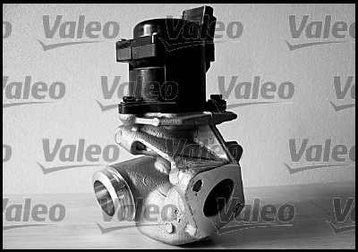

    Witam. Proszę o poradę kogoś kto zna się na rzeczy.
    Wymieniłem zawór EGR w Partnerze 2007r 1.6hdi 75km ale po wymianie nadal pojawiają się błędy - coś pisze o nieparwidłowej wartości otwarcia EGR zapamiętanej w sterowniku. Wpadłem na pomysł że może spróbuję czy pomoże zrobienie adaptacji jednak nie mam możliwośći pojechać do serwisu (chociaż bym chciał komuś to zlecić). Mam jedynie możliwość pożyczyc na jeden dzień interfejs Autocom i spróbować zrobić to samemu. Bardzo proszę kogoś kto tego używał o wytłumaczenie gdzie szukać takiej opcji i jak to zrobić z tym programem ponieważ mogę pożyczyc tego autocoma tylko na jeden wieczór.

    Wymieniałem cały zawór egr ten z tyłu silnika. Wygląda jak ten na zdjęciu:
    Partner, 1.6hdi, 2007r - Jak zrobić adaptację EGR z autocom
    Wcześniej, od razu po wymianie pojawił się błąd coś w stylu że wartość zapamiętana przez sterownik jest inna niż aktualna ale nie pamiętam dokładnie bo usunąłem ten komunikat o błędzie niestety, teraz po 2 tysiącach km nadal są błędy takie:
    Read defects
    2 Pending DTCs
    3 Stored DTCs
    P0489: Exhaust Gas Recirculation Control Circuit Low(P)
    P0409: Exhaust Gas Recirculation Sensor A Circuit(P)
    P0489: Exhaust Gas Recirculation Control Circuit Low(S)
    P1162: (S)
    P0490: Exhaust Gas Recirculation Control Circuit High(S)
    Mam rozumieć że to raczej nie z powodu braku adaptacji?

    Ok podłączyłem tego autocom i nie wiem czy udało się coś zrobic. Podłączyłem go na zimnym silniku i znalazłem tylko taką funkcję: wysterowanie podzespołu. Partner, 1.6hdi, 2007r - Jak zrobić adaptację EGR z autocom klikam i właściwie coś słychać że klika w zaworze ale nic nie dało bo nadal są błędy. Błąd pojawia się nie od razu ale po krótkiej przejażdżce samochodem i nagrzaniu silnika. Macie jakieś pomysły co mogę jeszcze sprawdzić? Czy to już raczej poprostu uszkodzenie tego nowego egr?

    Czyli nie ma u mnie możliwości adaptacji? To może wiecie co oznaczają te błędy? Uszkodzony egr czy poprostu ten tani egr który kupiłem ma jakieś odchyłki i stąd te błędy?

    Problem rozwiązany i temat chyba można zamknąć: jeśli chodzi o adaptację to rzeczywiście nie ma możliwości adaptacji w tym modelu a gdyby była to by się pojawiła taka opcja w autocom. Błedy, które się pokazywały były spowodowane założeniem taniego EGR, który okazał się być niesprawny. Kupiłem drugi Hella za 750zł i po założeniu wszystko działa i żadne błędy się nie pojawiają. Mam nauczkę że nie można oszczędzać na częściach do samochodu bo można zapłacić dwa razy :(
