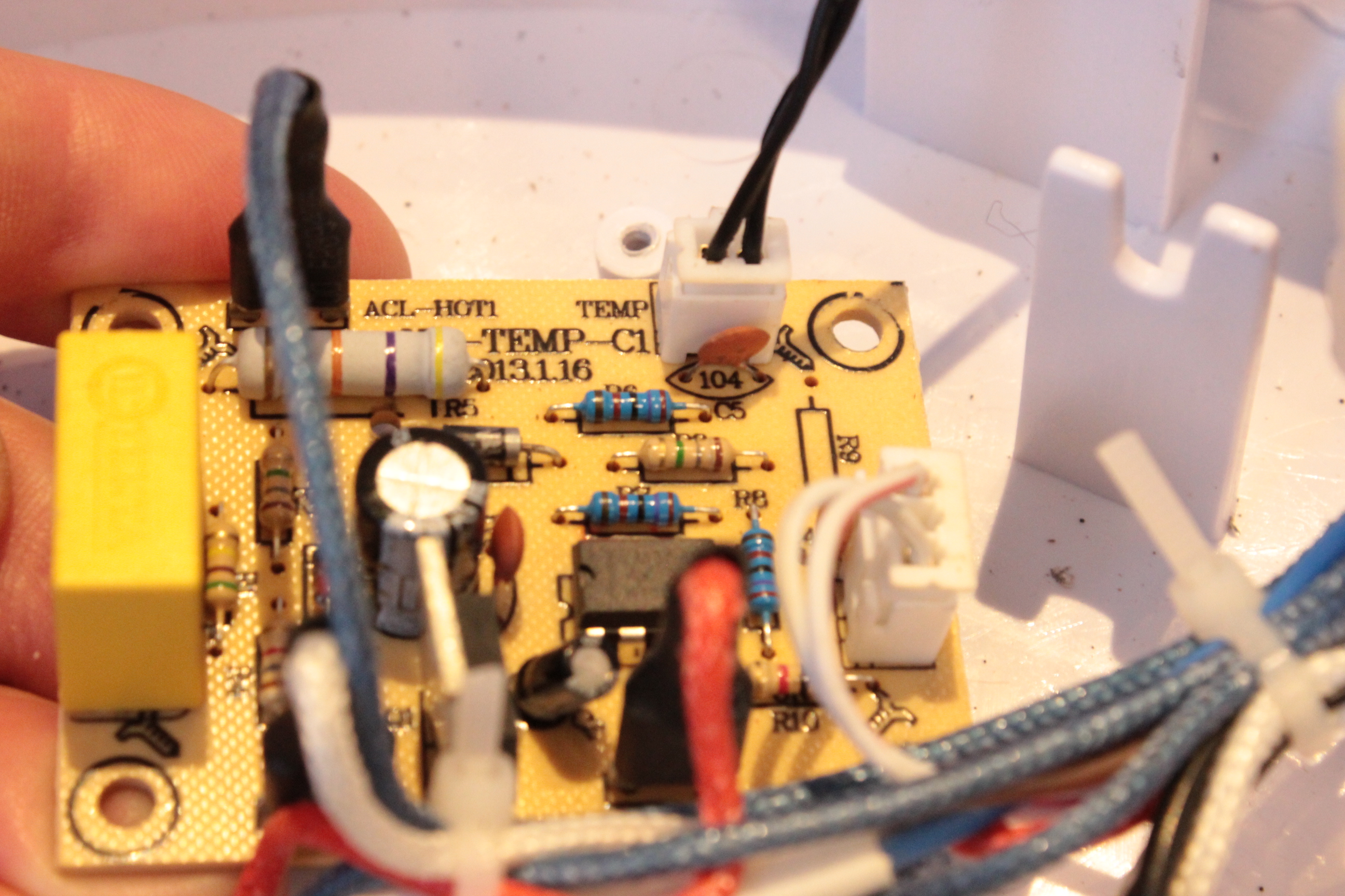

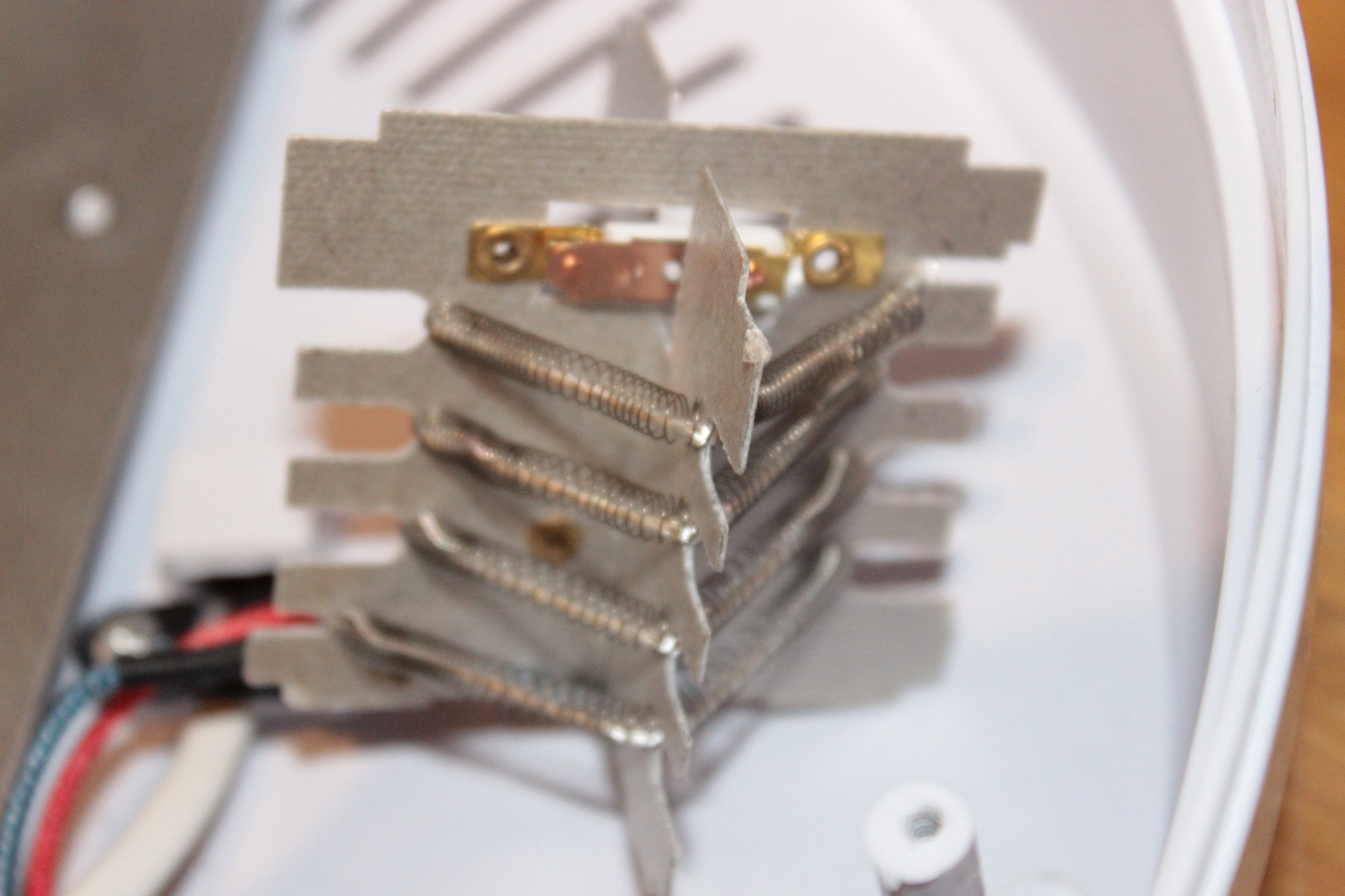

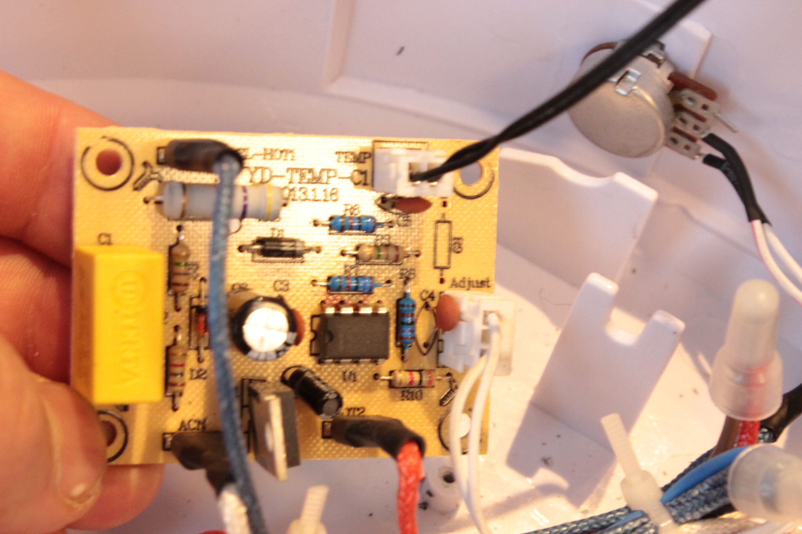

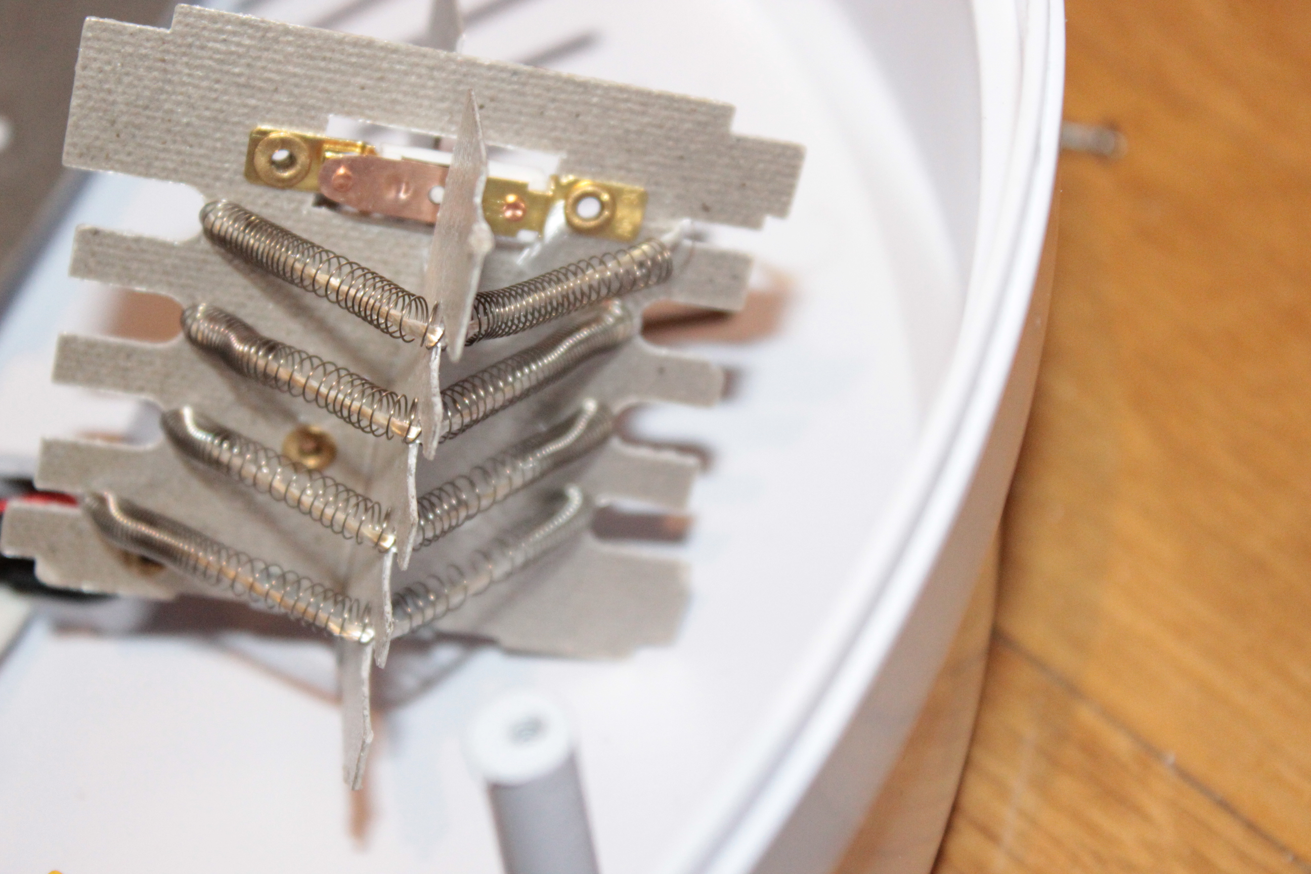

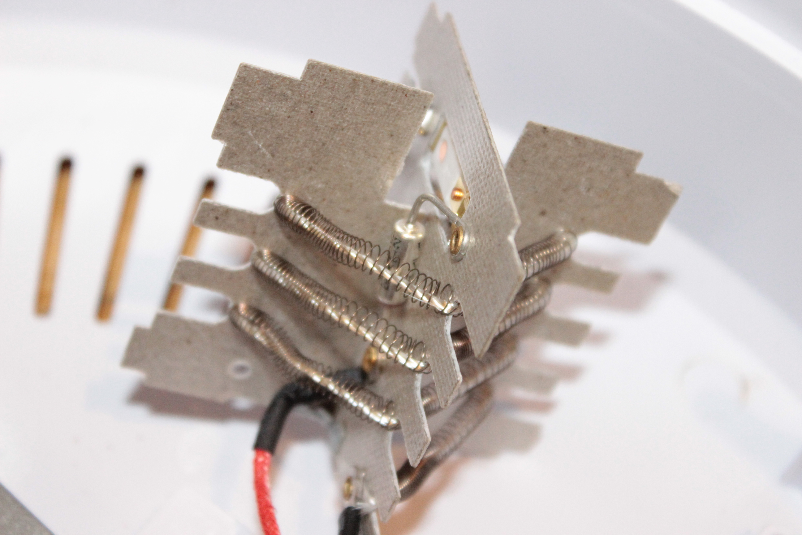

Suszarka do grzybów - wentylator działa, brak ciepłego powietrza, co sprawdzić?
kacper85 25 Wrz 2015 18:24 20100 15
✨ Użytkownik zgłasza problem z suszarką do grzybów, która działa, ale nie wydaje ciepłego powietrza. Sprawdzono potencjometr, który działa poprawnie. Użytkownicy sugerują, aby sprawdzić zabezpieczenie termiczne oraz bezpiecznik grzałki. Wskazano, że elementy te mogą być uszkodzone, co uniemożliwia przepływ prądu. Użytkownik potwierdza, że nie ma reakcji na omomierzu przy sprawdzaniu bezpiecznika termicznego. Sugerowane są metody testowania obwodu, w tym podłączenie przez żarówkę, aby sprawdzić, czy obwód jest zamknięty. Użytkownik decyduje się nie kontynuować dalszych prób naprawy.
