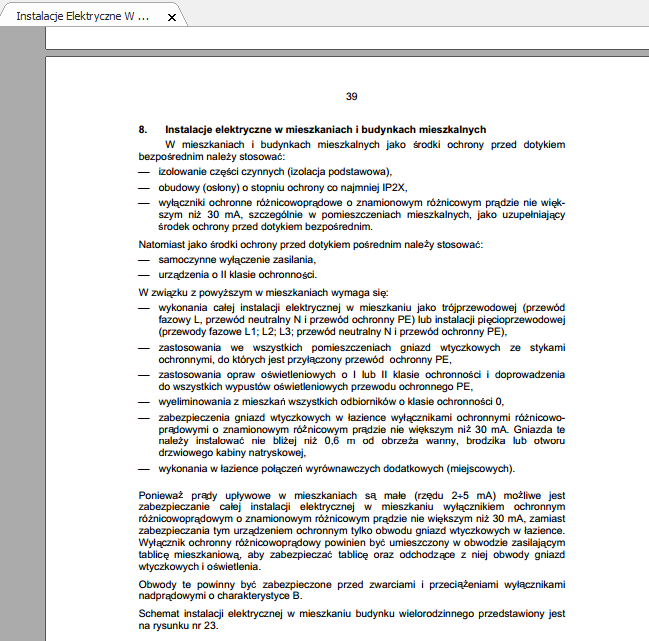

    Może mam nieaktualny dokument mgr inż . Andrzej Boczkowski napisał w skrypcie:
    "Instalacje elektryczne w obiektach budowlanych. Wybrane wymagania dla instalacji modernizowanych lub nowo budowanych":
    Weryfikacja schematu rozdzielnicy w domu jednorodzinnym - 1 RCD, 14kW, 25A
    I teraz bądź mądry, pisz wiersze. RCD to ochrona uzupełniająca, co za tym idzie bez RCD, przy odpowiednio zaprojektowanej lub wykonanej instalacji, jest niezależna od RCD. To zdanie jest gramatycznie tragiczne, ale kłamstwa nie zawiera ;)

    Boczkowski napisał:
    ponieważ prądy uplywowe sa 2,5mA można całą instalacje zabezpieczyć RCD 30mA
    To jest prawda.
    Ale........ to tekst człowieka bezmyślnego, kompletnie bez doświadczenia.
