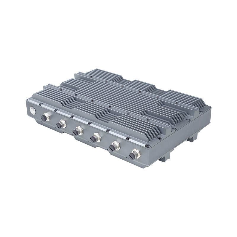

Firma Logic Supply wprowadziła do oferty nowy, należący do serii PerfecTron i stworzony z myślą o zastosowaniach przemysłowych model komputera oznaczony symbolem SR700.
Sercem modelu SR700 jest układ Intel i7-4700EQ firmy Intel integrujący, taktowany częstotliwością 2,4 (3,4 w trybie Turbo) GHz, czterordzeniowy procesor x86-64 współdziałający z układem QM67 i procesorem graficznym NVidia GT730.
SR700 sprzedawany jest jako barebone bez fabrycznie zainstalowanego systemu operacyjnego lub z fabrycznie zainstalowanym wybranym systemem rodziny Windows np. Windows 8.1 Embedded Industry Pro. Na płycie głównej komputera znajdują się: gniazdo XR-DIMM modułu pamięci RAM (o pojemności do 8GB), 1 złącze SATA 3.0, 2 złącza mini-PCIe. W obudowie przewidziano możliwość montażu 2 dysków HDD/SSD w rozmiarze 2,5".
Na tylnej ścianie obudowy komputera znajdują się: 2 porty RJ45, 2 porty USB 3.0, 1 port RS-232 oraz wyjście VGA w postaci złącz typu M12.
Wymiary komputera wynoszą około: 350 x 76 x 230 mm. Waga nie została podana. Komputer wymaga zasilania napięciem mieszczącym się w zakresie od 9 do 36 V. Typowy pobór mocy nie został podany. Dopuszczalny zakres temperatur pracy wynosi od -40°C do 75°C. Komputer posiada zintegrowany pasywny układ chłodzący, w którym górna i dolna ściana obudowy pełnią funkcje radiatora. Urządzenie spełnia wymogi normy MIL-STD-810G.
Szczegółowa specyfikacja techniczna modelu SR700 znajduje się na stronie producenta.
SR700 zamówić można za pośrednictwem strony internetowej producenta za 12538 euro (ok. 53000 zł) netto.
