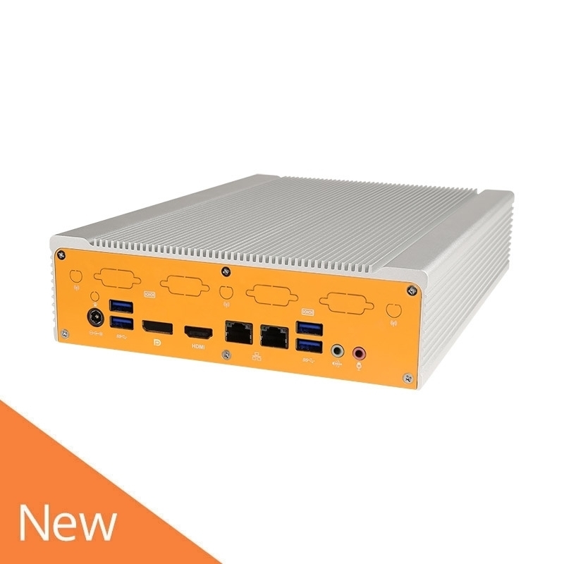

ML450G-52 to nowy model komputera typu USFF tajwańskiej firmy Logic Supply.
Sercem komputera jest układ Celeron G3900TE firmy Intel zawierający dwurdzeniowy procesor x86 o taktowaniu 2.3GHz i procesor graficzny HD 510 o taktowaniu 350-950MHz.
Producent komputera zapewnia wsparcie dla systemów rodziny Windows, w tym Windows Embedded 7 E i Windows 10 IoT Enterprise 2016 LTSB Value. Komputer obsługuje 16GB pamięci RAM typu DDR3 w postaci 2 modułów SO-DIMM. W obudowie komputera przewidziano miejsce do montażu 2 dysków HDD/SSD w rozmiarze 2.5”
Na płycie komputera znajdują się: 2 porty SATA i 2 złącza mini-PCIe (w tym jedno pełnowymiarowe z obsługą mSATA).
Na obudowę komputera wyprowadzone zostały: 2 (opcjonalnie 4) porty Gigabit Ethernet (RJ45), 6 portów USB (4 porty USB 3.0 i 2 porty USB 2.0), (opcjonalnie) 4 porty UART (RS-232) (DB9) oraz wyjścia: HDMI i DisplayPort.
Wymiary komputera wynoszą około: 196 x 270 x 57 mm. Waga nie została podana. Komputer wymaga zasilania napięciem 12V. Pobór mocy nie przekracza 60W. Chłodzenie komputera odbywa się w sposób pasywny. Komputer spełnia wymogi norm: EN 55022, EN 55024, EN 55032 i EN 60950-1.
Więcej informacji na temat modelu ML450G-52 znaleźć można na stronie producenta.
Cena komputera w podstawowym wariancie konfiguracyjnym wynosi 729 dolarów amerykańskich (ok. 2600 zł).
