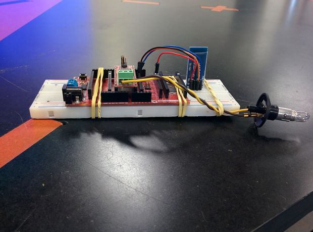

Aby zbudować lampkę musimy zrozumieć, jak połączone powinny być ze sobą płytka podstawowa i moduły Nanoshield. Elementy te są elementami składowymi zestawy początkującego firmy Circutair. Na stronie producenta znaleźć można poradnik - tutaj - jak zacząć pracę z tym systemem modułów. Montaż przebiega w trzech etapach:
* Montaż modułów Nanoshield z MOSFETami na płytce bazowej układu.
* Montaż modułu Bluetooth na płytce stykowej.
* Połączenie wszystkiego w całość z pomocą gumek recepturek, tak aby nic się nie rozpadło.

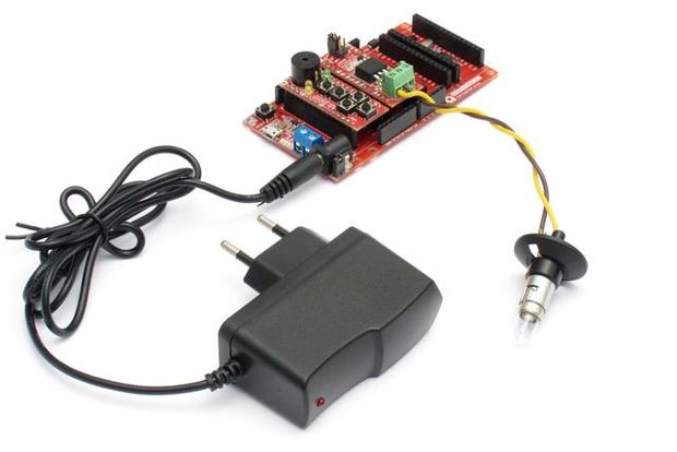

Postępuj zgodnie z poniższymi opisami, aby zmontować lampkę. Pamiętaj, że żarówka lampki może pobierać więcej mocy niż jesteśmy w stanie dostarczyć do modułu z pomocą złącza USB z komputera, więc konieczne może być dołączenie zewnętrznego zasilacza do układu, aby wszystko funkcjonowało poprawnie.

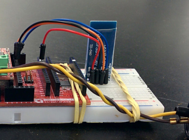

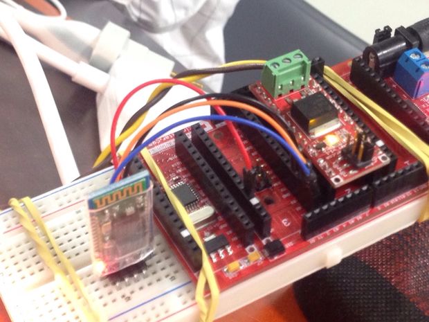

Moduł Bluetooth montujemy do płytki stykowej i łączymy kablami tak, jak pokazano na zdjęciu powyżej. Zależnie od typu modułu jaki wykorzystujemy, procedura ich programowania przebiega inaczej. Sama idea działania modułuw systemie jest bardzo prosta - nasłuchujemy komunikatów, ze strony telefonu, informujących układ, że ma wyłączyć lub włączyć lampkę.
Po zmontowaniu w całość wszystkich modułów elektronicznych można spiąć całość gumkami recepturkami, aby było sztywniejsze i nie mogło się przypadkowo rozłączyć. Finalny układ powinien wyglądać, jak na zdjęciach powyżej.
