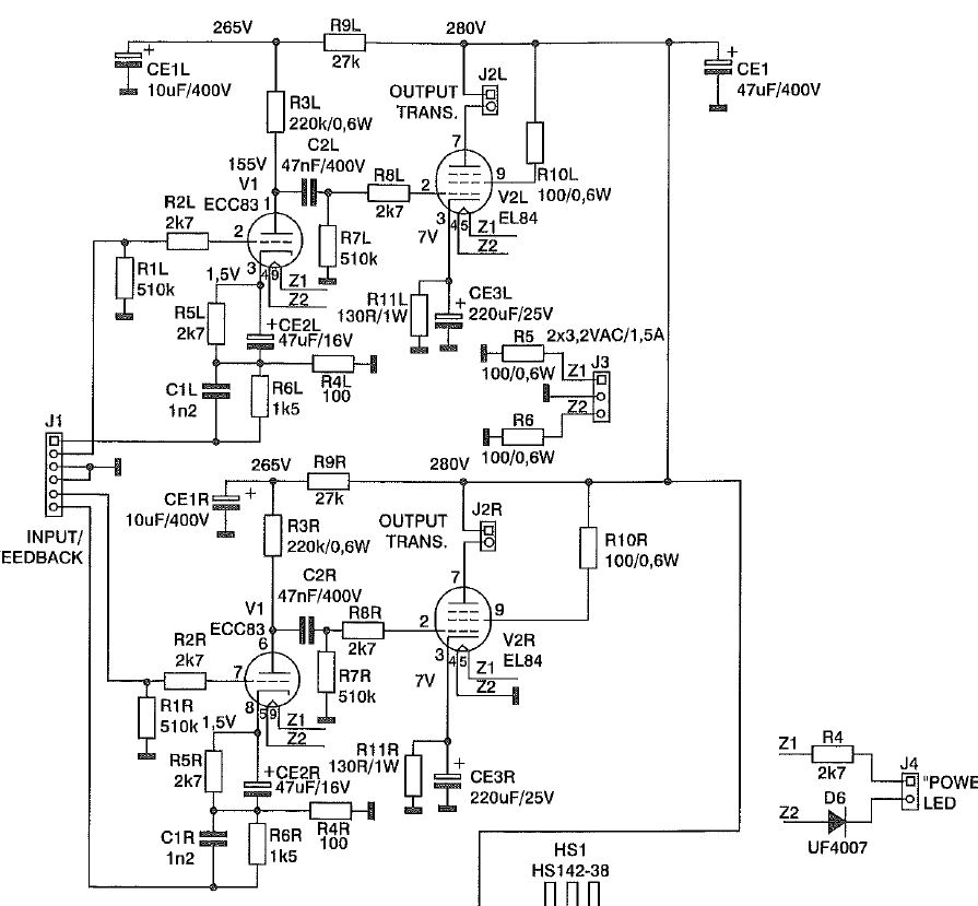

    Liczę na Waszą pomoc. Podstawową wiedzę na temat lamp mam, jednak w świetle zaistniałych problemów, się skończyła :)
    Złożyłem wzmacniacz SE wg załączonego schematu. Zasilacz troszkę znieniłem i również go przedstawiłem poniżej. Po odpaleniu powstały następujące problemy:
    1) Zasilacz niepodłączony daje napięcie ok. 260V, po podłączeniu lampy końcowej napięcie (na zaciskach zasilacza) spada do ok. 23V!!!, ale co mnie najbardziej zdziwiło ze wzmacniacz gra. Czy jest to w ogóle możliwe, czy ja coś źle patrzę. Gdy gra cicho - to gra czysto, ładnie i bez zniekształceń. Po podkręceniu regulatora zaczyna charczeć w niskich częstotliwościach (np. bas). Po odłączeniu od prądu na zaciskach zasilacza napięcie zaczyna rosnąć z 23V do ok 63V a potem rezystor zaczyna z powrotem rozładowywać kondensatory.
    2) Po kilku sekundach od zakończenia się utworu, zasilacz się wzbudza (brum w głośnikach). Gdy muzyka gra nie ma takiego zjawiska. Czy to dlatego, że między wejściem a triodą nie żadnego kondensatora separującego składową stałą???
    Proszę o pomoc, mając na uwadze, że to moja pierwsza konstrukcja tego typu i nie wiem czy nie za ambitna....
    • SE ECC83 EL84 niskie napięcie zasilania i nie tylko wzmacniacz.JPG (63.04 KB) Musisz być zalogowany, aby pobrać ten załącznik.
    • SE ECC83 EL84 niskie napięcie zasilania i nie tylko schemat.JPG (112.99 KB) Musisz być zalogowany, aby pobrać ten załącznik.

    Schemat wzmacniacza jest prawidłowy, nie powinien robić niespodzianek.
    Dodanie kondensatora na wejściu dla oddzielenia ew. składowej stałej jest rozsądne.
    Moje WIELKIE zastrzeżenia wzbudza zasilacz: WYRZUĆ wszystko, co jest między C3 a C5, powinno być dobrze, chyba, że aż tak bardzo siada napięcie AC przed mostkiem (sprawdź!).

    Jaki dokładnie to jest transformator, to znaczy jakiej mocy? Jakie jest napięcie AC na jego wyjściu oraz napięcie DC na C1 gdy na wyjściu zasilacza napięcie spada do tych 23V.
    Dobór rezystora zamiast tego układu z mosfetem zależy od prądu jaki pobiera cały wzmacniacz. Podejrzewam, że coś około 100mA, więc rezystor powinien mieć około 1kΩ i spowoduje spadek o około 100V. Rezystor koniecznie dużej mocy, minimum 10W.
    Tego mosfeta to masz na jakimś odpowiednim radiatorze? Dla tego typu wzmacniacza spokojnie wystarczy tradycyjny filtr zasilacza, bez tego układu z mosfetem. Jesli koniecznie chcesz miec ten układ filtru z mosfetem to i tak dodatkowo dałbym w szereg z nim rezystor dużej mocy, żeby rozproszyć wydzielaną moc na dwa elementy.
    Brum w głośnikach, o ile jest sieciowy (100Hz) nie ma nic wspólnego z brakiem kondensatora na wejściu każdej triody.

    Jak obciążysz ten zasilacz dający 362V na biegu jałowym, to napięcie spadnie do 280-300V. Wówczas wystarczy pięciowatowy rezystor o wartości 100-200 omów. Ta układanka na tranzystorze unipolarnym jest ładna, ale niepotrzebna.

    Transformator teoretycznie 250V 0.3A. Układ (ECC83+2xEL84+2EM84) będzie pobierał ok. 0.11A. Sprawdziłem jeszcze raz napięcia na nim: Na podłączonym zasilaczu do lamp na C1 (C2) jest te 362V. Spadek jest właśnie na tej "układance z mosfetem", ale nie wiem dlaczego. Mosfet oczywiście na radiatorze. Powtórze się z pytaniem. Czy to możliwe, że przy napięciu anodowym ok 20V ten wzmacniacz gra??? Jakością dźwięku na razie sie nie martwię, dopóki nie ogarnę tego napęcia andodowego. Zdaję sobie sprawę, że z tym zasilaczem rzuciłem się jak z armatą na mrówkę, ale nie zmienia to faktu, że to napięcie spada. Jestem coraz bliżej myślami nad klasycznym filtrem RC w zasilaczu. Policzyłem, że rezystor powinien dawać ok 50V spadku przy 0,11A: R=~450ohm, P=5,5W.
    Prawidłowo :) Komplikowanie rzeczy prostych, sprawdzonych i niezawodnych jest niepotrzebne.
    Dioda D3 Ci się nie otwiera? Jakie jest na niej napięcie?
    Sprawdzałeś, czy MOSFET nie ma zwarcia bramka-źródło?
    Z moich doświadczeń wynika, że one nie lubią pracować w takich układach obciążone pojemnością bez jakiegokolwiek ogranicznika prądowego.

    Futrzaczek, dzięki! Bardzo mi pomogłeś uwagą o diodzie D3. Była walnięta i robiła faktycznie zwarcie na mosfecie G-S. Pewnie się przepaliła przy jakimś małym zwarciu ;) Narazie mam około 280V anodowego, ale poczekam aż odpale 2 kanały i EM84. Wtedy ewentualnie obniże to napięcie do 250V odłączając jeden rezystor R4 (chyba dobrze myślę). Problemy z jakością dźwięku również minęły (tak jak myślałem).
