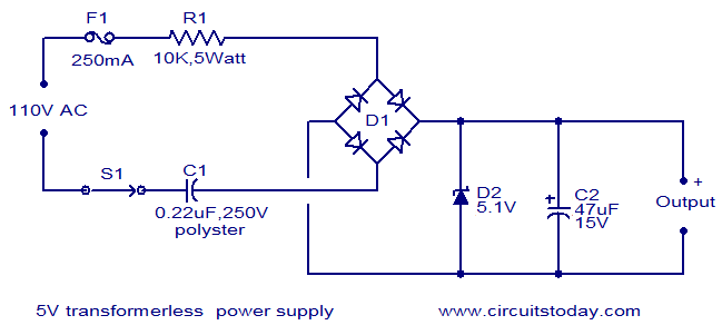

    poszukuję układu, który przy maksymalnej prostocie i niskiej cenie wystarczy, do zasilenia układu MCU (konkretnie ESP8266 o maksymalnym obciążeniu 300mA przy 5V) + przekaźnik (czegoś w stylu SRD-05VDC-SL-A, moc cewki do 0.5W). Początkowo zakładałem układzik transformator do druku o mocy ~2VA + stabilizator (L78S10CV lub podobne).
    Trafiłem jednak dziś w sieci na taki układ:
    Jak zasilić ESP8266 (300mA, 5V) i przekaźnik SRD-05VDC-SL-A z gniazdka?
    Czy mógłbym liczyć na wyjaśnienie, w oparciu o co wyznacza się parametry wyjściowe takiego układu ?

    Zasilacz beztransformatorowy (z błędem, za duża wartość R1) takie konstrukcje są dobre do małych pradów bo wtedy C1 jest głównym elementem ograniczającym prąd i zajmuje niewiele miejsca, R1 też ma niewielkie wymaiary bo w poprawnie zaprojektowanym układzie słuzy tylko ograniczeniu pradu rozruchowego.
    Dal ciebie cie nie nada, bo dla twojego "prądożernego" potwora - 300mA kondensator musiał by mieć 4,7µF/ 230VAC lub 630V DC taki kondensator ma wymiary zbliżone do transformatora 2W, ponadto przy 300mA były by problemy ze stratami mocy w R1 (2-10W)
    Układy pod takie zasilanie projektuje sie wcześniej w taki sposób aby energochłonne urządzenia, np przekaźniki były na wyższe napiecia np 24 lub 48V bo wielkość zasilacza beztransformatorowego zależy tylko od pradu, nie zależy od napięcia.
    Zamiast transformatora albo zasilacza beztransformatorowego mozesz też zastosować małą nieizolowaną przetwornicę buck, nie jest to skomplikowane jeden scalak dławik i kilka elementów RC, miejsca zajmuje mniej niż transformator 2W.

    Czyli nie ma co oszczędzać, lepiej zbudować układ transformator+stabilizator ? Przekaźnik dobrałem do wartości napięcia na kontrolerze, stwierdzając, że łatwiej doprowadzić do układu jedno napięcie dla wszystkich elementów...
    @dondu, moja wstępna koncepcja, zakładała użycie takiego układu do sterowania oświetleniem, a więc dobrze by było, gdyby zajmowała jak najmniej miejsca.
    Wersja zaawansowana (w planach) zakłada zabudowanie takiego układu w puszce elektrycznej (wydrukowanej na drukarce 3D) + wypuszczenie anteny do modułu WiFi jako ramki wokół gniazdka, dlatego też zasilacz średnio się sprawdzi + ewentualnie jakiś przełącznik pomiędzy trybem zdalnego sterowania/działaniem na sztywno.
    Ten Buck po prostowniku, jak rozumiem?

    Tu nie chodzi o oszczędność, poprostu zasilacz tego typu dla prądów rzędu 300mA wypada niekorzystnie pod wieloma względami, gdybyś zszedł z prądem średnim <60mA (C=1µF) to taki zasilacz miał by sens, a najlepiej gdy prąd wynosi jeszcze mniej np 20mA (kondensator 330nF) wtedy taki zasilacz zajmuje bardzo mało miejsca, a od przetwornicy jest prostszy i nie wymaga filtrów przeciwzakłóceniowych.
    W innych ukłądach tak, ale układach z zasilaczem beztransformatorowym który ma charakter źródła prądowego, uzycie przekaźnika na 5V przekreśla sens budowy takiej konstrukcji, no chyba że to przekaźnik bistabilny i prad pobiera tylko krótkimi impulsami. Za to mają sens "dziwne" układy wielonapięciowe szeregowe.
    Tak, przykłady masz niżej na stronie z twoim schematem :)

    Zadam jeszcze jedno pytanie z serii głupich:
    Czy w przypadku tego schematu:
    Wystarczy, jeśli część wygłądzająco/regulującą zastąpię stabilizatorem 5V/2A? (Akurat mam kilka sztuk) Czy w przypadku stosowania stabilizatorów, występuje konieczność umieszczania pojemności wygładzających? Pytam, bo mam kilka elektrolitów chyba 4700u, ale są wielkie jak chrząszcze...
    Oczywiście że tak, ale dla 300mA nie musi to być aż 4700uF powinno wystarczyć 1000uF, im wyzsze napięcie transformatora tym większe tętnienia (ale i straty) mozna dopuscić, a więc mniejszy kondensator.
