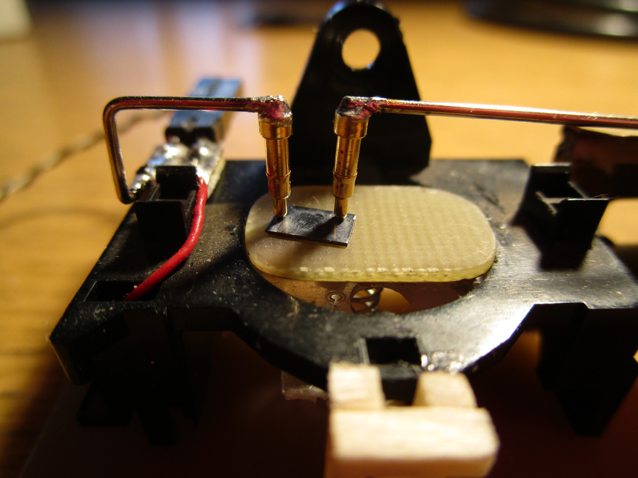

    Widzimy, iż dioda ma dość prostą konstrukcję, składa się ona z podstawy wykonanej z laminatu, na jej środku spoczywa struktura, do której doprowadzone są złote sprężynujące styki, które zostały przymocowane do podstawy za pomocą odpowiednio wygiętych szpilek.
    Sama struktura (tak jak poprzednio) wykonana jest z płatka krzemu, który to wydobyłem z serca jakiegoś scalaka. Tym razem jednak oryginalna struktura układu scalonego pozostała nienaruszona, gdyż do projektu wykorzystałem spodnią część płatka, która była czysta i fabrycznie wypolerowana.
    Omawiany płatek krzemu oryginalnie posiada domieszkę akceptorową (typ P). Aby otrzymać z niego funkcjonujące złącze półprzewodnikowe, musimy wytworzyć na jego powierzchni warstwę krzemu typu N (z domieszką donorową) Fabrycznie do takiego domieszkowania używa się między innymi fosforu, dlatego też postanowiłem wykorzystać fosfor czerwony. Jak się później okazało, nie był to szczęśliwy wybór, gdyż uzyskana dioda ma odwróconą polaryzację 8-O. Nie wiem do końca, jak to się stało, ale na pewno ma to związek z zanieczyszczeniami domieszki bądź domieszki było za dużo.. Człowiek uczy się na błędach. :wink:

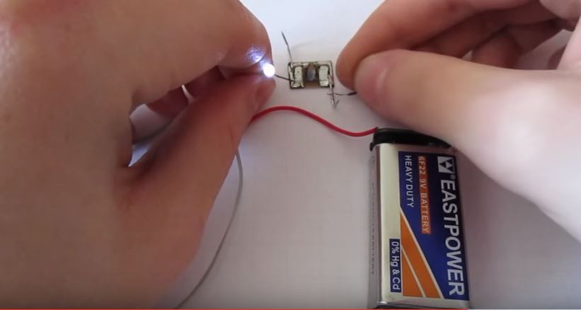

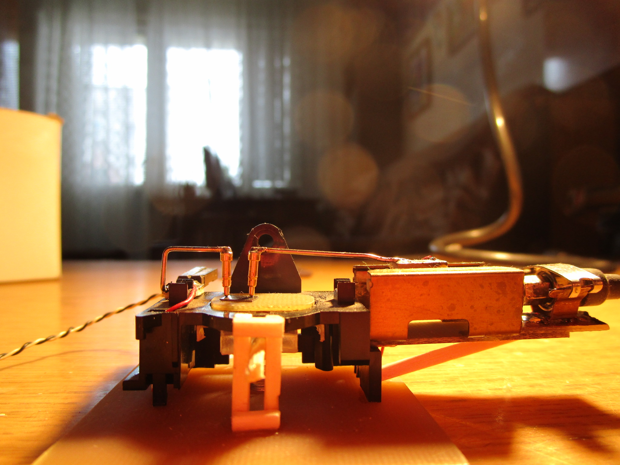

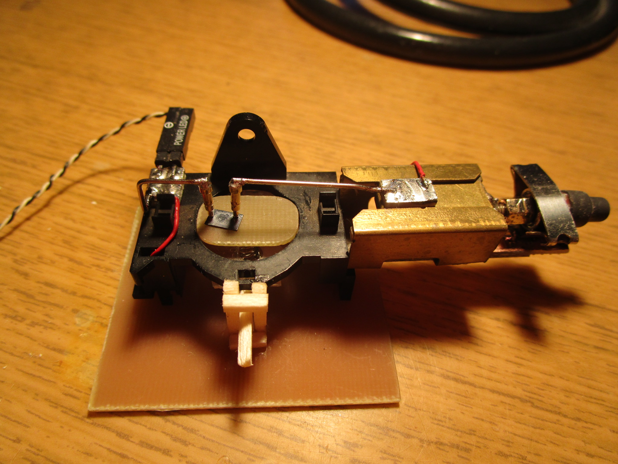

    Wczoraj późnym wieczorem skończyłem pracę nad kolejną diodą jednakże dopiero dzisiaj sprawdziłem jej parametry w czym niezmiernie pomogło mi pewne śmieszne urządzonko widoczne na zdjęciach.
    Dioda półprzewodnikowa DIY, czyli coś z niczego
    Cóż to jest za urządzenie? od zwykła uniwersalna podstawka z regulowanym rozstawem kontaktów co pozwala dopasować ją do różnych wielkości badanych płatków krzemu.
    Podstawka posiada sprężynujące,pozłacane kontakty podobnie jak poprzednia konstrukcja z czego jeden z nich ustawiony jest na stałe,drugi zaś porusza się na tak zwanym koniku co pozwala nam regulować rozstaw styków.
    Dodatkowo podstawka wyposażona jest w ruchomą tackę na której umieszcza się badany płatek (tackę dzięki umieszczonej pod nią sprężynie można opuszczać co znacznie ułatwia umieszczanie badanego obiektu pod złoconymi kontaktami).
    PARAMETRY:
    Spadek napięcia: 0.5V
    Prąd przewodzenia: 1200uA
    Prąd wsteczny: 8uA
    Napięcie wsteczne: 3.7V
    Sterowanie prądem w kierunku przewodzenia za pomocą światła w granicach 200uA (widać zmiany w jasności świecenia diody LED w momencie zasłaniania struktury).
    Dioda wykazuje właściwości fotowoltaiczne,udało mi się uzyskać napięcie rzędu 135mV
