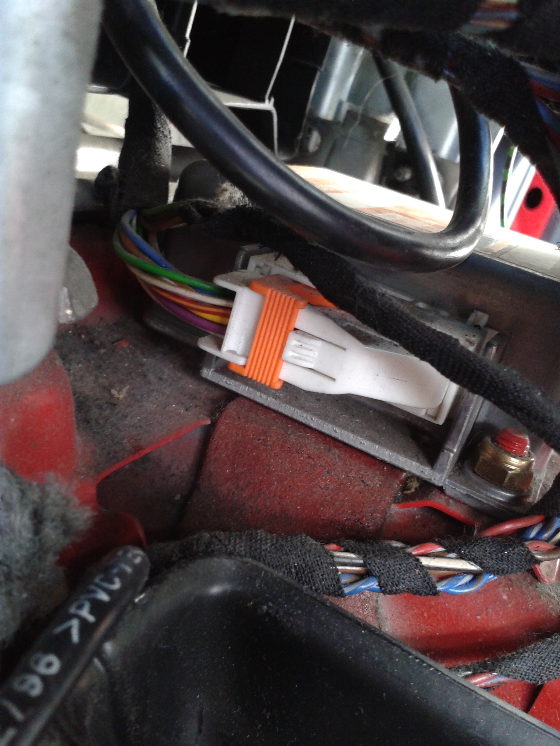

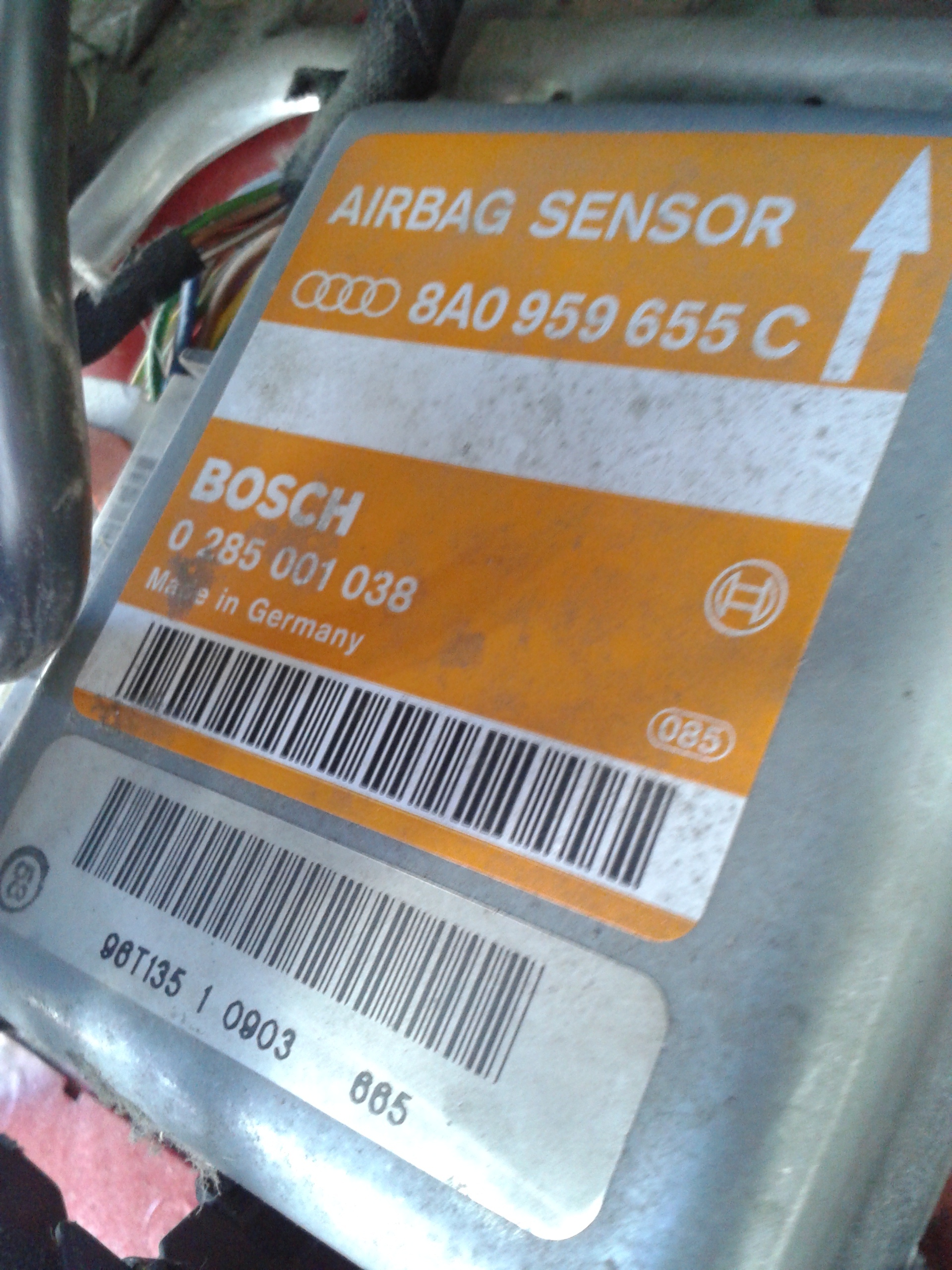

    Znalazłem centralkę poduszek pod panelem klimatyzacji
    A4 B5 - Błąd 00655, kontrolka poduszek, napinacz pasa pasażera
    Chciałbym sprawdzić czy kabel się gdzieś nie przetarł od tej centralki do kostki przy napinaczu.
    Rozumiem że muszę oczywiście odpiąć akumulator, odpiąć kostkę od napinacza i podać tam na te dwa kable prąd 12 v i sprawdzić czy w kostce przy sensorze poduszek pojawi się na dwóch prąd co by oznaczało że kable są całe tak?

    Nie. Z napinacza kable idą do sterownika o którym mówisz. System AIRBAG jest dość czuły nie można używać miernika jeśli się nie zna podstaw i BHP. Jak pisałem wyżej po odpięciu akumulatora i sterownika sprawdź kable na zwarcie miernikiem ale tylko tak. Bez podawania napięć bo to nie ma sensu.

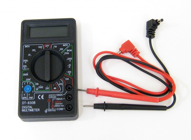

    Mam taki miernik
    na co mam przełączyć by sprawdzić to tak jak mówisz ;)

    A w sterowniku pierw trzeba wiedzieć które kable sa od tego napinacza pasa ... Dlatego chciałem podać prąd przy odpiętej kostce napinacza i przy odpiętej kostce przy sterowniku sprawdzać gdzie się pojawi.
    Myślałem że to takie proste że podam prąd powiedzmy 12v na obu kablach na kostce napinacza i na jakiś dwuch na kostce sterownika musi sie pojawić. Jak sie nie pojawi tzn że kable walniete

    Możesz też tak zrobić ale przewody najlepiej sprawdzić żarówką 21W czyli na jeden podasz plus a na drugi masę, na końcu żarówkę która ma się zaświecić.
    Akumulatora nie trzeba odłączać bo sterownik za zasilanie tylko po stacyjce.
    Zrobienie zworki na wtyczce jest niegroźne dla sterownika.

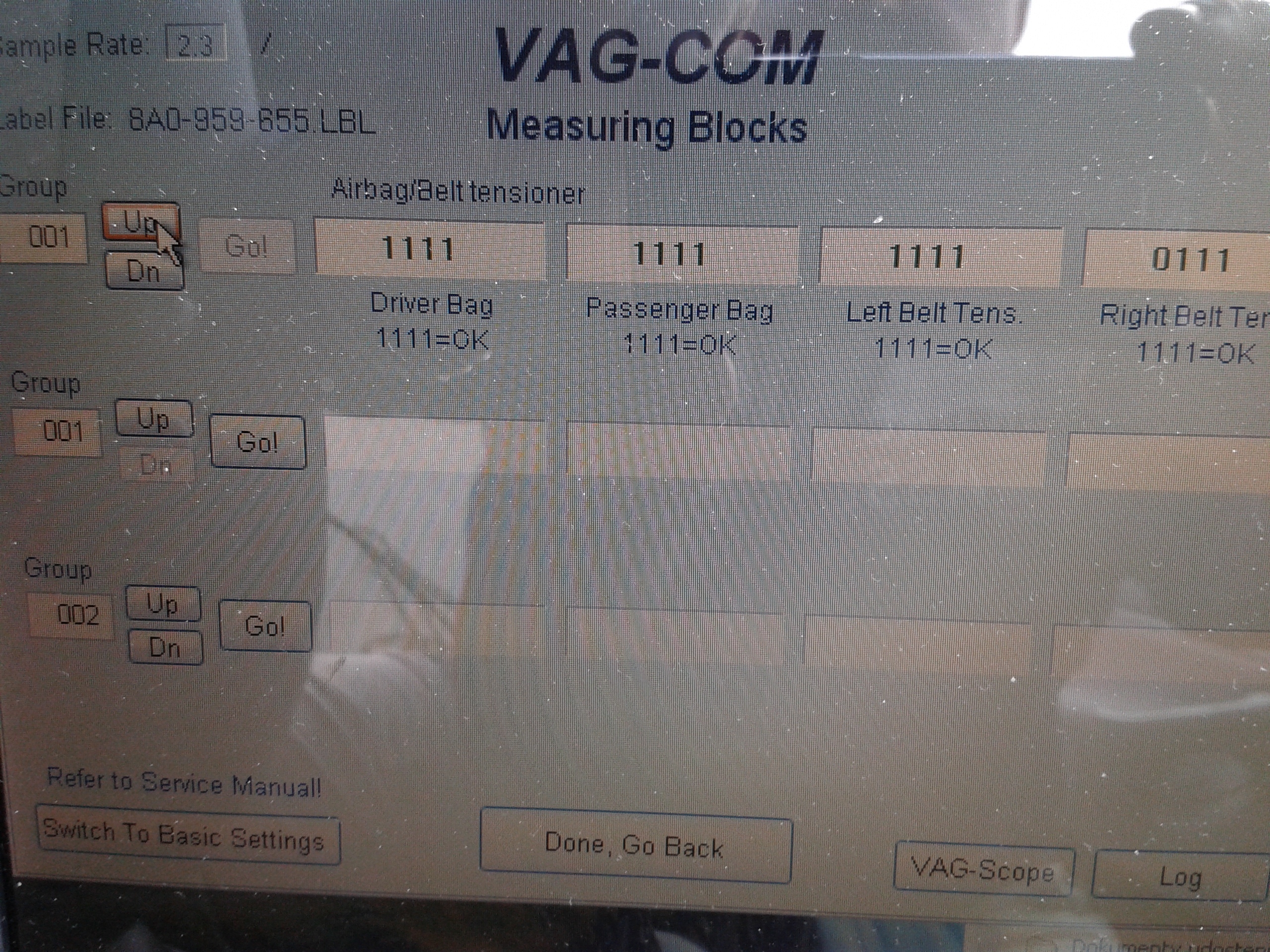

    Bloki pomiarowe
    Po prawej pokazuje błąd.

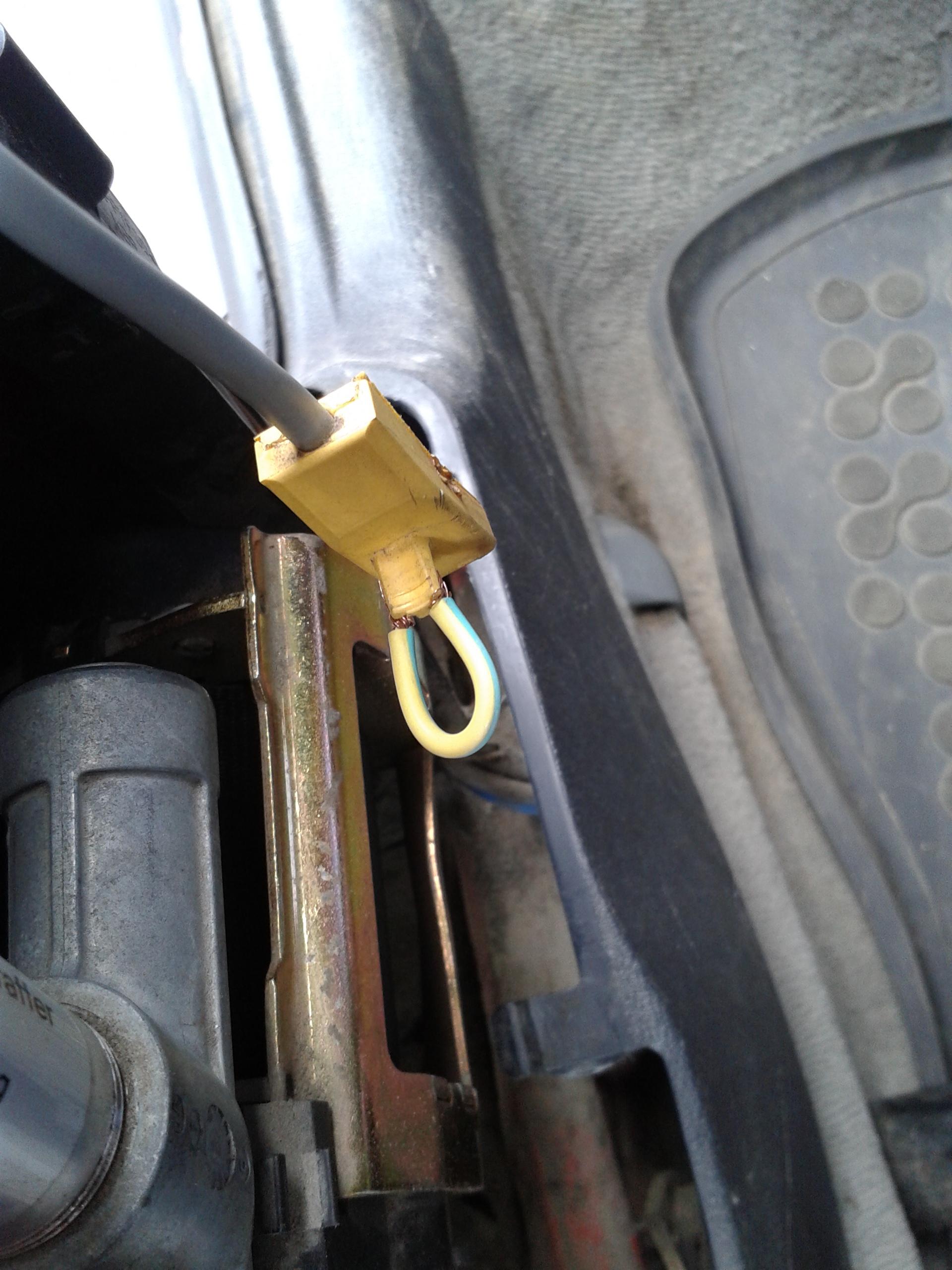

    Gdy kabelkiem zwarłem kostkę napinacza

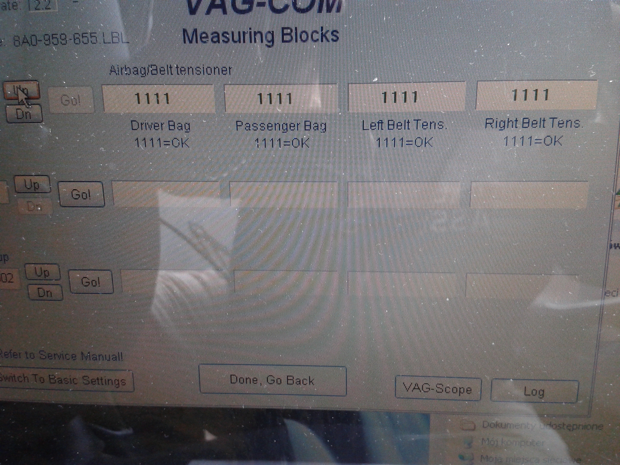

    I wykasowałem błąd
    Błąd się już nie pojawia i na desce nie świeci się ten irytujący "AIR BAG".
    Na mój rozum skoro to pomogło to kable jednak są całe. Tylko dlaczego nie pokazuje błędu skoro napinacz pasa jest odłączony? Czy jednak napinacz jest walnięty? Czy co to oznacza?

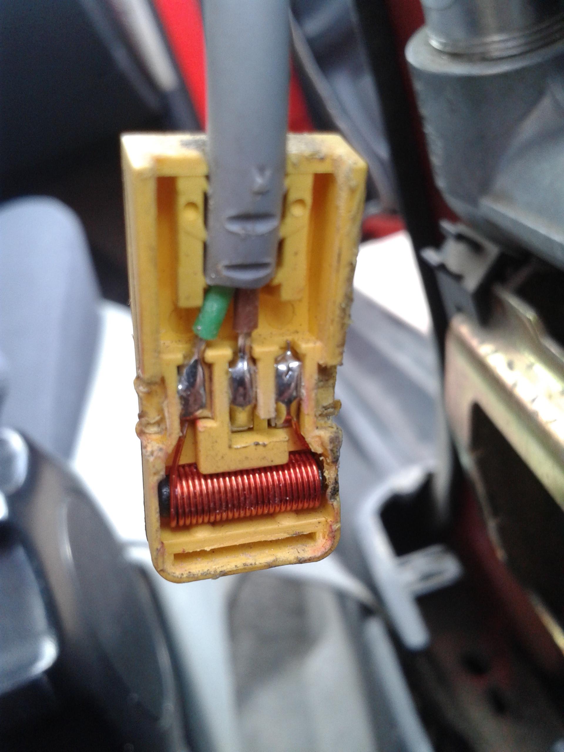

    Na koniec dodaje niezamazane zdjęcie wnętrza kostki napinacza pasa
    Środkowy brązowy wchodzi bezpośrednio do napinacza a ten po lewej zielony przechodzi przez te "spiralkę" i dopiero wtedy wchodzi do napinacza

    Skoro na zworce jest ok a nie powinno być - powinien być komunikat o zbyt malej rezystancji - to masz gdzieś po drodze pomiędzy sterownikiem a wtyczką napinacza dodatkową rezystancję w postaci kilku Ohmów.
