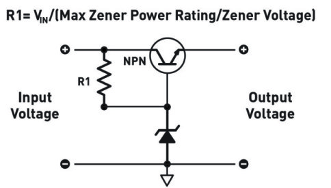

    Witam. Potrzebuję ustabilizować napięcie z +-59 na +-55V. Trafo ma około 400W. Czy może ktoś pomóc?

    A jak wysoki prąd popłynie?
    Można użyć dwie diody zenera połączone szeregowo 33 oraz 22V , na bazie tranzystora
    Typ tranzystora i moc diod zależna będzie właśnie od pobieranego prądu z układu
    Budowa zasilacza symetrycznego dużej mocy
    Tak to wygląda dla napięć dodatnich . dla ujemnych należy dobudować taki sam kanał na tranzystorze PNP

    Trafo ma około 400W i może się zdarzyć że przez krótki czas będzie z niego wyciskane wszystko ponieważ ma zasilić dwie końcówki mocy NE301
    Druga sprawa tego typu że posiadam trafo DTW S1200/9 które na wyjściu ma 2x34 i nie wiem czy nie lepiej jest zastosować właśnie to trafo?

    Kolega trymer01 ma rację, ale tylko częściowo, stabilizacja nie miała by sensu, ale obniżenia napięcia o 4V nie mozna nazwać stabilizacją jeśli mamy 59V bez obciążenia to z obciążeniem będzie mniej niż 55V i taki stabilizator/ogranicznik bedzie działał tylko w w niewielkim zakresie prądów obciążenia przez co straty mocy nie będą jakieś ogromne.
