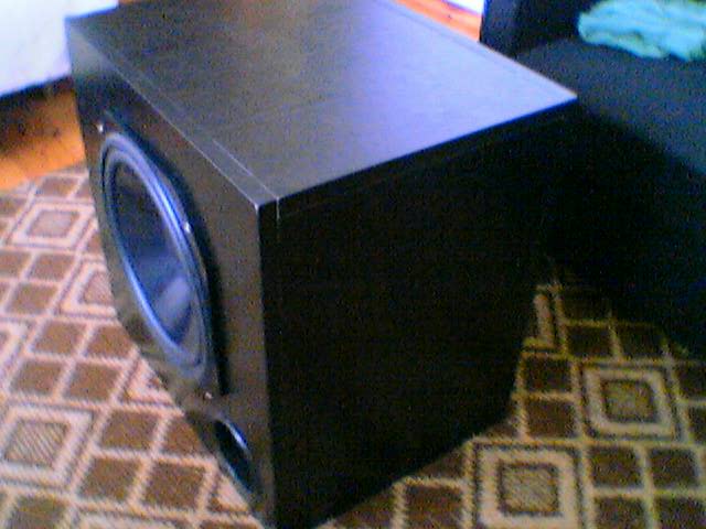

  • Witam. Chciałbym zaprezentować mój subwoofer na głośniku Tesla 312/8Ohm. Jest on uzupełnieniem do mojego zestawu Altusów 110.
    Projekt
    Początkowo miałem zamiar zrobić dla tego głośniczka obudowe zamkniętą, ale po konsultacjach z kolegą i przeczytaniu paru tematów na forum postanowiłem zrobić obudowe BR. Obudowa ma około 65L. Wymiary zewnętrzne: 50x50x37. Użyłem płyt wiórowych o grubości 18mm. Przednia płyta (ta na której jest zamontowany głośnik jest podwójna). Płyty kupiłem w Obi, docięli mi pięknie. Mają już fabrycznie naklejoną okleine. BR: fi 10cm, długość około 25cm (pozdro Saczek, dzięki za pomoc).
    Montaż
    W montażu pomagał mi mój kumpel SKT i mój tata (dzięki wam :D). Obudowa złożona jest na kątowniczki i klej wikol. tylnia płyta przykręcona jest wkrętami i posmarowana była również wikolem.
    Wytłumienie
    Wszystkie ścianki oprócz przedniej wytłumione są gąbką. Na tylniej ścianie poprzyklejałem takie strzępy gąbki co widać na zdjęciach.
    Wrażenia odsłuchowe
    Bałem się że w tak małej obudowie ta Tesla nie zagra przyzwoicie, ponieważ początkowo miała to być obudowa zamknięta. Ale tutaj pozytywnie zaskoczenie - bas jest głęboki, szybki i daje czadu. W pokoju nie ma rzeczy która by się nie trzęsła :D. Tesle to bardzo praktyczne głośniki, potrafią zagrać i w dużej i małej obudowie. Brzmienie mojego subwoofera bardzo mi się podoba, a przecież o to w tym wszystkim chodzi.
    Koszty
    Głośnik: 190 zł (Allegro)
    płyty: około 50zł (Obi)
    BR: 6zł
    gąbka: 5zł
    gniazdko: 6zł
    kable: miałem
    śruby, kątowniczki, kleje: 15zł
    Razem: 272 zł
    Napęd
    Docelowo subik bedzie zasilany czymś w rodzaju mostku TDA7294 (nie wiem jak to dokładnie wytłumaczyć, może SKT to wam wytłumaczy :D). Tak czy siak bedzie na wyjściu suba około 80W wiec powinno styknąć.
    Czekam na krytyke i pozdrawiam :P

    Wszystko ok, ale mogles troche zagiac kolankiem te BR, tak mniej wiecej w polowie, zeby koniec nie byl tak jak teraz...

    Tak jakos dziwnie wyglada mi, ze ten koniec BR jest zbyt blisko tylnej sciany, o to mi chodzilo...

    moze i dmucha ten bass reflex ale lepiej chociaz pozbadz sie wygluszenia w jego okolicy zeby powietrze mialo swobodny przeplyw!! te kwadraciki z gabki nic nie daja przy tej dlugosci fali :P

    Witam. Szczerze mowiac nic mi sie nie podoba w tym subwoferze. Obudowa jest dobrej objetosci, lecz brakuje nim bardzo istotnych poprzeczek, pokusilbym sie nawet o zrobienie calej obudowy z podwojnej plyty, a nie tylko przedniej scianki.
    Tunel B-R powinien byc umieszczony z tylu obudowy(jest to chyba najlepsze rozwiazanie) i oddalony od tylnej scianki mnie wiecej o swoja srednice. Z twoich zdjec nie widac zeby tak bylo, co wiecej B-R - powinen miec przy wylocie profil, ktory znacznie redukuje szumy-pojawia sie one podczas zasilania padaczkowatym TDA7294, ktore w normalnym stanie pracy, nawet przy duzym zasilaniu bedzie oddawac 50W<thd 1%, zreszta i tak bedzie slychac tylko beznadziejnie dudnienie.
    Nie bardzo wiem jaka funkcje spelnia ta gąbka i te zabawne kawalki do niej przyklejone, bo na pewno nie tlumiace-tylko prosze nie odpowiadac ze rozprasza fale stojacą bo pekne ze smiechu:).
    Glosnik fajny i objetosc obudowy dobra, reszta planow mija sie z celem.
    ps. jesli pomocna reka w tym dziele okazal sie pan Saczek_xtrm to widac jaka wiedze projektancka i pomysl inzynieryjny zaprezentowal.

    jezeli skrocisz BR zwiekszysz czestotliwosc rezonansową obudowy co spowoduje podbicie "wyzszego" basu i jednoczesnie podniesie -3dB na wyzsza czestotliwosc

    Posłuchałem Waszych rad i przerobiłem troszke suba. Pierwszą rzeczą jaką zrobiłem to wyszlifowałem wylot BR. Drugą: zamocowałem wzmocnienie pionowe(fotka), i trzecią: zerwałem gąbke z okolic BR. teraz odległość między BR a tylnią ścianką wynosi 8cm, więc od biedy ujdzie. Jak bede w Obi to rozjerze sie za kolankiem. Wydaje mi sie że subwoofer gra teraz ciutke lepiej, tzn bas jest szybszy i bardziej dynamiczny. Pozdrawiam

    SKT - przepraszam, ze co? "Cisnienie przedniej i tylnej strony membrany ma wieksza droge do..." ? Oszalales?...
    Przy takich dlugosciach fali NIE MA ZNACZENIA GDZIE DASZ ten wylot! Natomiast, jesli pojawia sie turbulencje i to slyszalne z 4 metrow - to wyprowadzajac BR z tylu nie bedziesz ich slyszal...
    W domu BR z tylu jest dobrym pomyslem, nie wspominajac o jednak ciut wiekszym zysku z uwagi na bliskosc 3 lub przynajmniej 2 plaszczyzn odbijajacych w postaci scian (wiadomo, ze czesciowo).
    Obojetnie czego byscie z TDA nie robili, kontroli ani dynamiki to nie zapewni na wysokim poziomie. Jest to natomiast bardzo dobry kompromis - tanio i jednak juz cos... Tesle lubia mocne i szybkie wzmacniacze - bo same sa sprezyste...
