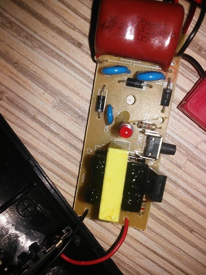

Czy mogę zwiększyć napięcie zasilania elektrycznej łapki na muchy z 3 V do 4,2 V, 9 V lub 12 V, żeby uzyskać większe napięcie na wyjściu, i czy nie uszkodzi to układu?
Nie warto podnosić zasilania tej łapki ponad projektowe 3 V: 4,2 V może jeszcze zadziałać, ale 9 V i 12 V najpewniej uszkodzą układ, a przy 5 V w podobnej konstrukcji pojawiło się już przebicie międzyzwojowe transformatora [#15694546] [#15694643] [#15694681] Zwiększanie napięcia wejściowego nie jest tu dobrym sposobem na podniesienie napięcia wyjściowego, bo w układzie jest już transformator i powielacz napięcia [#15696113] [#15697213] Jeśli chcesz większe HV, trzeba zwiększać liczbę stopni powielacza albo przebudować część wysokiego napięcia, a nie tylko podawać wyższe zasilanie [#15696113] [#15697213] W oryginale pracuje kondensator 22 nF/2000 V, więc przy wyższym napięciu trzeba dobrać kondensatory o większym napięciu pracy i zachować wymaganą pojemność, ewentualnie łącząc je szeregowo [#15695939] [#15697213]
Użytkownik zadał pytania dotyczące zwiększenia napięcia w elektrycznej łapce na muchy, która jest zasilana napięciem 2x1,5V. W dyskusji poruszono kwestie związane z bezpieczeństwem przy podnoszeniu napięcia wejściowego do 4,2V, 9V czy 12V oraz potencjalnym uszkodzeniem układu. Użytkownicy podkreślili, że zwiększenie napięcia do 9V lub 12V może zniszczyć urządzenie, a 4,2V może być akceptowalne, ale z ryzykiem. Wskazano na możliwość zastosowania powielacza napięcia oraz wymiany kondensatorów na wyższe napięcia, co może poprawić działanie. Użytkownicy podzielili się doświadczeniami z podobnymi układami, sugerując ostrożność i eksperymentowanie z napięciem, ale z zachowaniem zasad bezpieczeństwa. Wskazano również na zastosowanie diod Schottky'ego oraz kondensatorów o odpowiednich parametrach.
