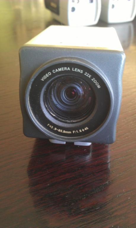

    I tu jest problem, gdyż jestem za granicą a Kamera jest w Polsce, ale chyba to ta
    22x digital zoom Ultra cam dekl.zgoon tayama c3394

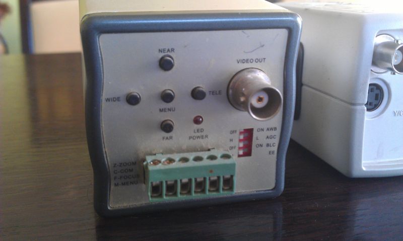

    Jest to kamera analogowa kompaktowa z zintegrowanym obiektywem a z tyłu ma wejście BNC, ręczne ustawienie jakości, menu i zoom a także 6 pinów na +12V, masa, i cztery piny do regulacji obrazu poprzez kabel.
    I tak.
    Jak dotkniesz pomarańczowym kablem do +12V a zielonym do minusa to zoom oddala.
    Jak dotkniesz pomarańczowym do minusa a zielonym do plusa to przybliża
    itd.
    Mam 2 zdjęcia, ale ciężko jest odczytać z nich producenta i model, ale może coś ci to przybliży.
    Jak zrobić manipulator do regulacji kamery CCTV z 6 przyciskami na 12V? Jak zrobić manipulator do regulacji kamery CCTV z 6 przyciskami na 12V?
    Jestem gotów nawet zrobić samemu płytkę i elektronikę do tego manipulatora, ale brakuje mi pomysłu jak to zrobić, wszak od kilkunastu lat w tym nie siedziałem i dziś mam spore zaległości.
    A może jest możliwość podłączyć to pod PTZ rejestratora?
    Do czego służy port External I/O 25pin? Wygląda jak dawny port LPT w komputerze do drukarek.
