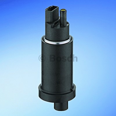

Użytkownik posiada Fiat Uno z 2000 roku, silnik 1.0 MPI, i ma problemy z działaniem pompy paliwa. Po wymianie na zamiennik Max Gear, który okazał się niesprawny, użytkownik poszukuje oryginalnej pompy. W dyskusji poruszane są objawy awarii, takie jak nagłe gaśnięcie silnika podczas jazdy oraz problemy z napięciem na pompie. Użytkownicy sugerują, że problem może leżeć w instalacji elektrycznej lub wtryskiwaczu. Ostatecznie, oryginalna pompa paliwa to model BOSCH F 000 TE0 103, a także wspomniano o innych markach, takich jak Magneti Marelli i Valeo. Użytkownik zamontował nową pompę, co poprawiło działanie pojazdu.
