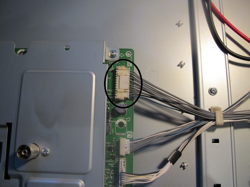

    To co mogę powiedzieć po pomiarach
    To na złączu głównym które wchodzi z zasilacza do płyty głównej mamy takie napięcia od góry patrząc
    Sharp LC46LE600E - Brak zasilania matrycy - Świeci się zielona dioda.
    1- 0v
    2- 5v
    3- 2,5v
    4- 1,5v
    5-8 - 0v
    9-12 - 0,3v

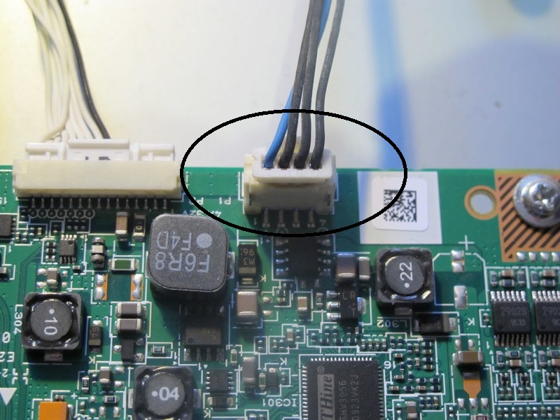

    Na złączu na T-CON które idzie z zasilacza (wydaje mi się,że jest to zasilanie matrycy) na wszystkich 4 pinach mamy 0v.

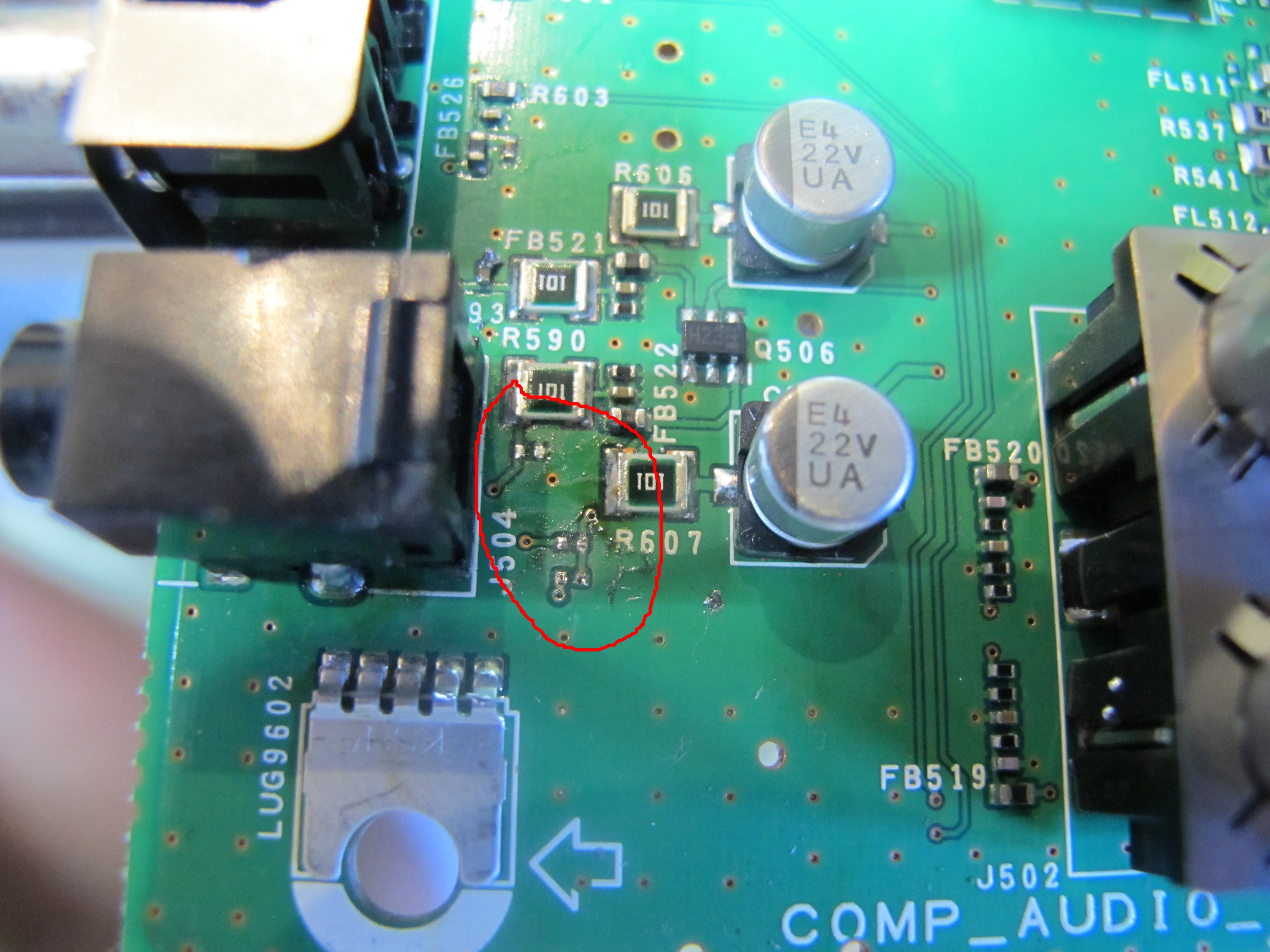

    Dziękuję za schemat bardzo mi pomógł, uszkodzony jeden z tranzystorów na zasilaczu, wszystko no prawie wszystko działa, ale mam problem, mianowicie na załączonym zdjęciu widać 3 brakujące elementy nie mogę dojść po schemacie to to jest, i ewentualnie gdzie który wlutować. Efekt jest taki że TV widzi cały czas podłączone słuchawki,oczywiście tak nie jest i gniazdo słuchawkowe sprawdzałem podmieniałem i nawet bez gniazdo próbowałem ale nadal to samo. Czy ktoś pomoże mi zlokalizować te elementy ?
    Proszę o pomoc.
