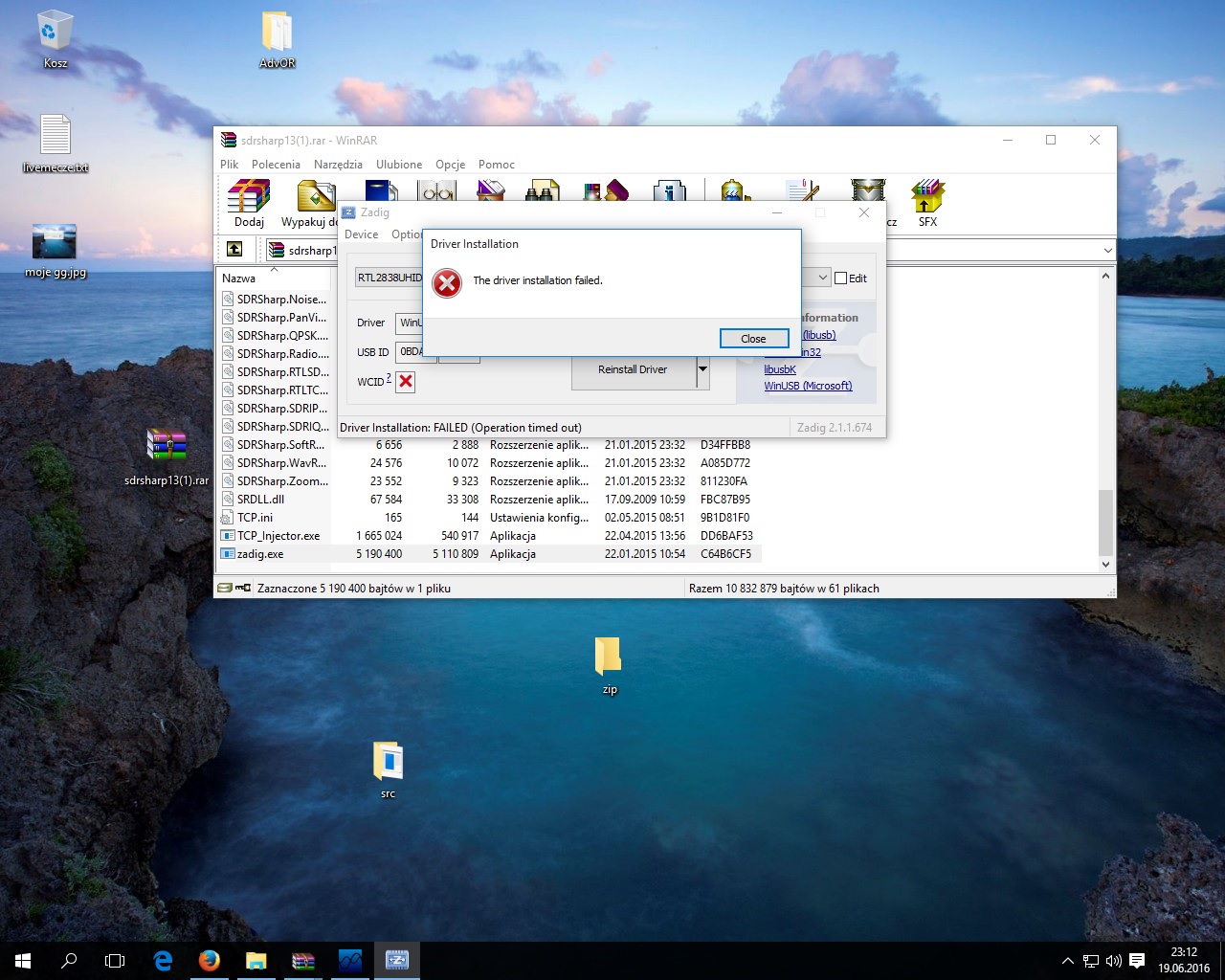

    Witam. Kupiłem odbiornik sdr taki o niskim zakresie częstotliwości od 01 MHz do 1750 MHz i nic nie zbieram, tylko radio.
    Antenę bazową posiadam Radmor 32812/1 i może antena jest kiepska.
    I skonfigurowałem sobie tak jak było tu na forum i nic. Proszę o szczegółowe instrukcje.

    • Nic nie umiem znaleźć w odbiorniku sdr, żadnych nasłuchów. sdr.jpg (550.75 KB) Musisz być zalogowany, aby pobrać ten załącznik.

    Jest taki przycisk SQUELCH i wartośc od 0 do 100. Im wyższa wartość tym musi być mocniejszy sygnał by odblokować squelch-a. Squelch to blokada szumu. Gdy nic nie nadaje i jest ustawiony poprawnie to dźwięk jest zablokowany. Gdy pojawi się sygnał to odblokowuje się i słyszysz głos.
    Edit. JAk najłatwiej to ustawić ? Ustawiasz sobie częstotliwość której chcesz słuchać, jak nikt nie gada, nie ma sygnału to klikasz na okienko squelch tak by się włączył i ustawiasz wartość blokady powoli w górę aż będziesz słyszał pojedyńcze "pyknięcia" i troszkę więcej. JAk ustawisz za dużo to słabe sygnały nie będą odblokowywały blokady i ich nie usłyszysz.
