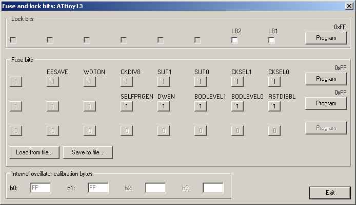

    Ok. sposób faktycznie działa. Ale co dalej wchodzę w ustawienia fuse bitów i jak je ustawić aby otrzymać 9,6Mhz?
    Ukazuje mi się taki ekran jak w załączniku.

    Ustawiam lfuse 0x6A hfuse:0x1f, następnie Program, mignie dioda na stk200 po chwili z powrotem ukazuje się ekran z załącznika w poprzednim poście (fuse bity nie zostały zmienione).
    Czy po poprawnym zaprogramowaniu fusebitów w isp programmer, tabelka powinna pokazywać zaprogramowane fusebity.
    Czy powinienem obniżyć zasilanie ATtiny13 do 2.5V przy programowaniu?

    Tak spróbuj , mi zmniejszenie zasilania pomogło odblokować kilka procków .

    Niestety nawet po obniżeniu napięcia nie mogę odblokować tego procka programatorem stk200.
