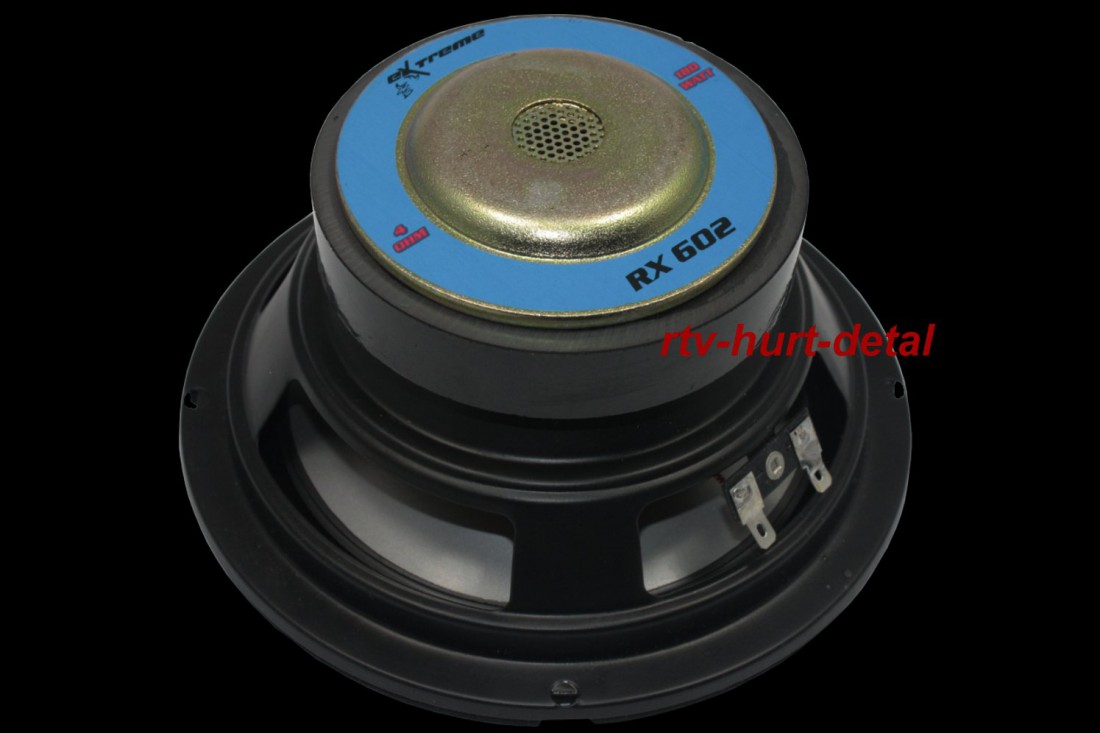

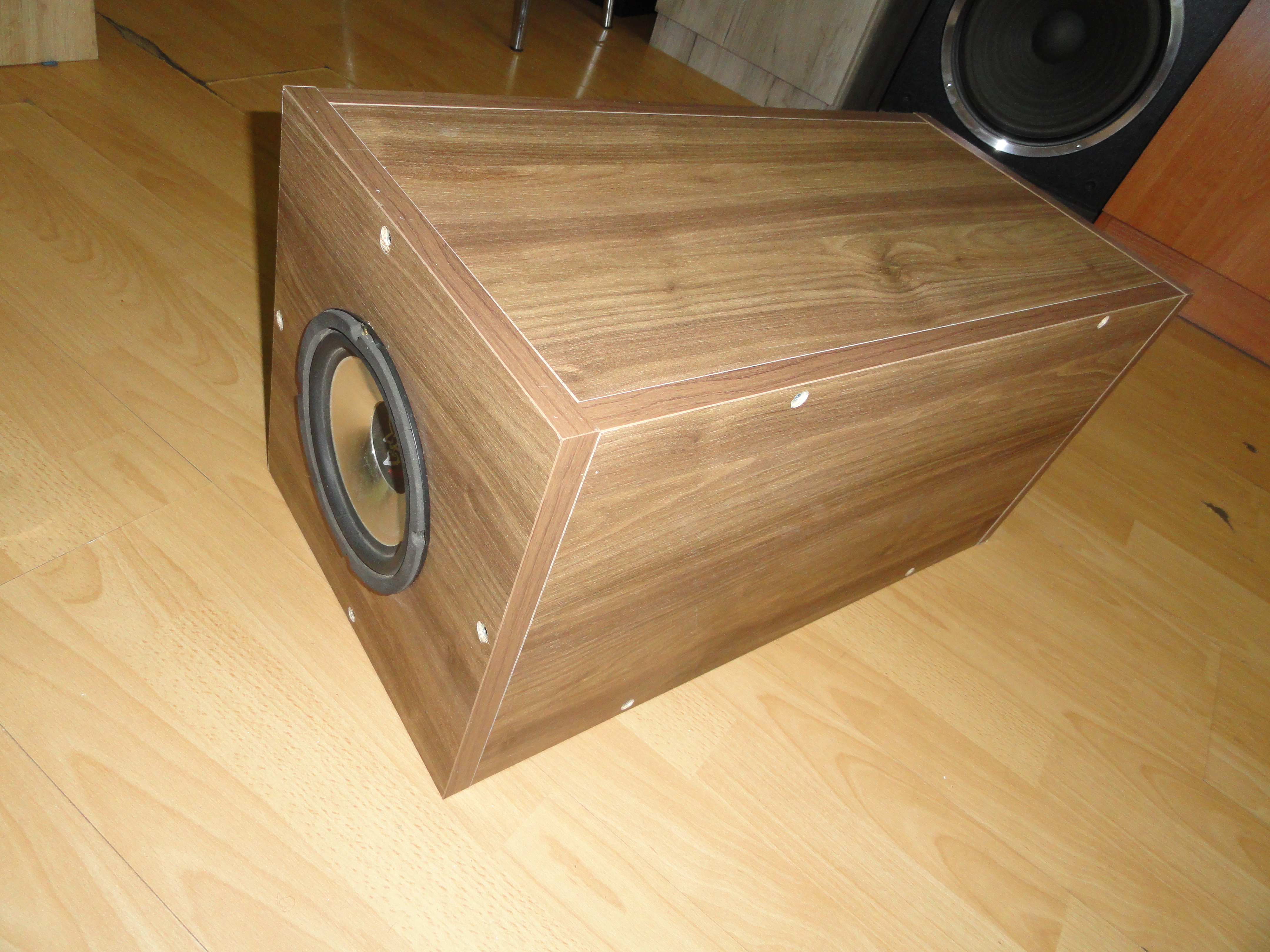

    Pytanie moje brzmi, czy wstawienie przegród w tę skrzynię osiągnę lepszy bas? Skrzynia miała wymiary wcześniejsze 120 x 30. Teraz trochę ją zmniejszyłem . Płyta ma grubość 1.8. :) Wcześniej to pracowało pod radiem sony 4 x 45 watt. Kumaci wiedzą o co chodzi :). Głośniki połączone szeregowo ze względu na wartość Ohm. 2 po 4 Ohm =8Ohm . Planuje do nich wstawić zwrotnicę od Tonsila 8Ohm. Czy wstawienie przegród poprawi dźwięk? Z góry dzięki. PS. Sory za rysunek bo to wszystko na szybko robione :) Głośniki umieszczone na przeciw siebie.

    Gdzie to ma grać? Jako sub? Dwa takie same głośniki mogą pracować w jednej skrzyni. Policz pojemność tej skrzyni.

    Nie, nie poprawi.
    Podłaczenie zwrotnicy od Altusów też dużo nie da, jedynie przyciszy wyższe częstotliwości.

    Z tych głośników nie będzie raczej dobrego basu - a już na pewno nie pod radiem. Jestem ciekaw po co to połączenie szeregowe. To ustawienie naprzeciw siebie też mnie ciekawi.... Pokaż fotki tej skrzyni.

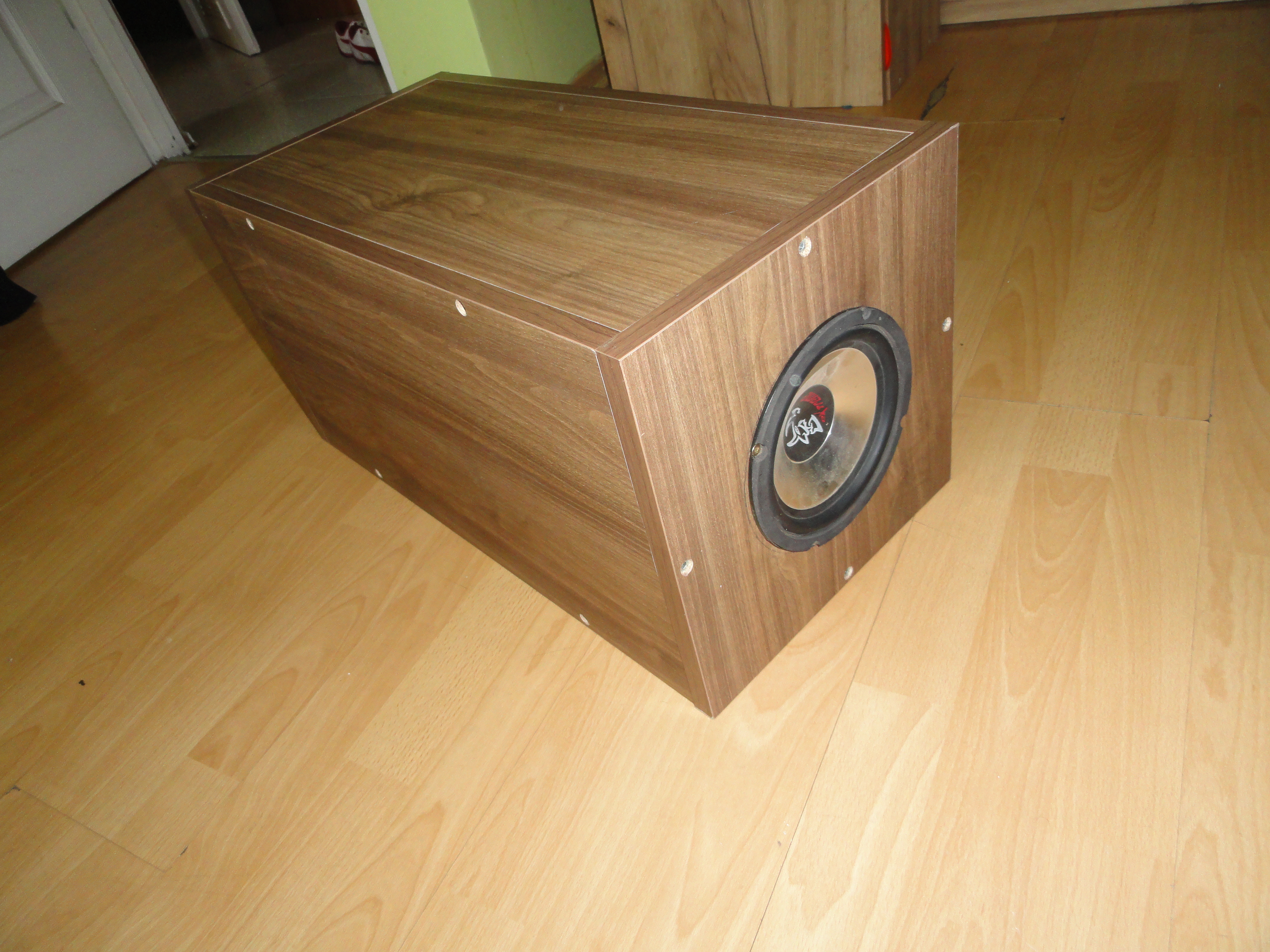

    Subwoofer Extreme rx 602, czy wstaw. przegród w tę skrzynię osiągnę lepszy bas? Subwoofer Extreme rx 602, czy wstaw. przegród w tę skrzynię osiągnę lepszy bas?
    Takie coś.

    Jeżeli już coś takiego sobie wymyśliłeś to po prostu podłącz jeden głośnik pod kanał lewy a drugi pod prawy i problem z głowy, a i na pewno zagra głośniej.

    Ta skrzynia jest za duża, poza tym, rozmieszczenie tych głośników nie jest zbyt dobre. Jak masz materiał to proponuję zrobić mniejszą o conajmniej 1/3 i zamieścić na froncie te głośniki + połączenie na dwa kanały a nie szereg.

    Tak myślę podpiąć zwrotnice od ZgC 50/4/682 SPACE 86 dla ELTRY o impedancji 4Ω może się nada i przerobię tę skrzynię, dam 2 z przodu zobaczę jaki efekt. Nie wiem czy dobrze myślę ale chyba im mniejsza skrzynia tym mniej tej przestrzeni w środku, jak coś to mnie poprawcie.
