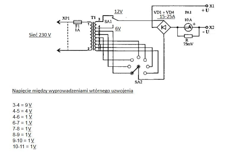

    #14 15819128
    aksakal
    Tube devices specialist
    Posts: 8923
    Help: 1667
    Rate: 2986
    Wariant schematu prostownika . Jak uniknąć przeładowania akumulatora 12V przy własnym prostowniku?

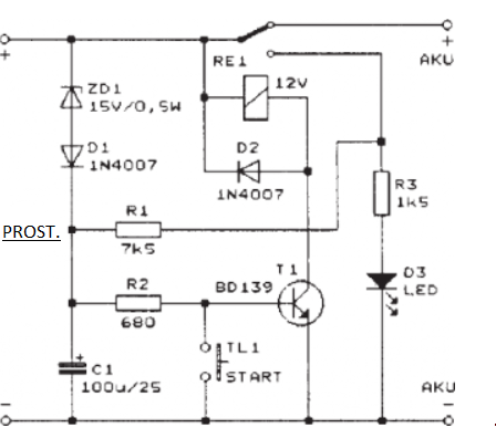

  • #15 15819171
    grzebcio
    Level 12  
    Posts: 243
    Help: 5
    Rate: 40
    Wlasnie o takie cos mi chodzilo. Dziekuje. Jeszcze sie tylko zastanowie nad ukladem wylaczajacym powyzej 15V.
  • Helpful post
    #16 15819310
    aksakal
    Posts: 8923
    Help: 1667
    Rate: 2986
    Przedstawiam schemat automatycznego odłączenia akumulatora. Przy zwiększeniu napięcia akumulatora powyżej 15V napięcie przez diodę Zenera 15V postępuje na bazę tranzystora, który otwiera się i włącza przekaźnik, jego kontakty przerywają się i odłączają akumulator od prostownika. Jednocześnie zaświeci diodę LED D3 - wskaznik odłączenia akumulatora. Dla ponownego włączenia procesu ładowania przy obniżeniu napięcia należy nacisnąć przycisk START . Uwzględniając, co dioda Zenera na napięcie 15V i szeregowo z nim jest włączona dioda, na którym upadnie nie mniej 0,6V, akumulator odłączy się od prostownika przy napięciu blisko 16V, a to trochę przekracza optymalne znaczenie napięcia akumulatora. Lepiej dobrać diodę Zenera z napięciem 14 - 14,5V. Kontakty przekaźnika muszą wytrzymywać maksymalny prąd ładowania. Jak uniknąć przeładowania akumulatora 12V przy własnym prostowniku?
