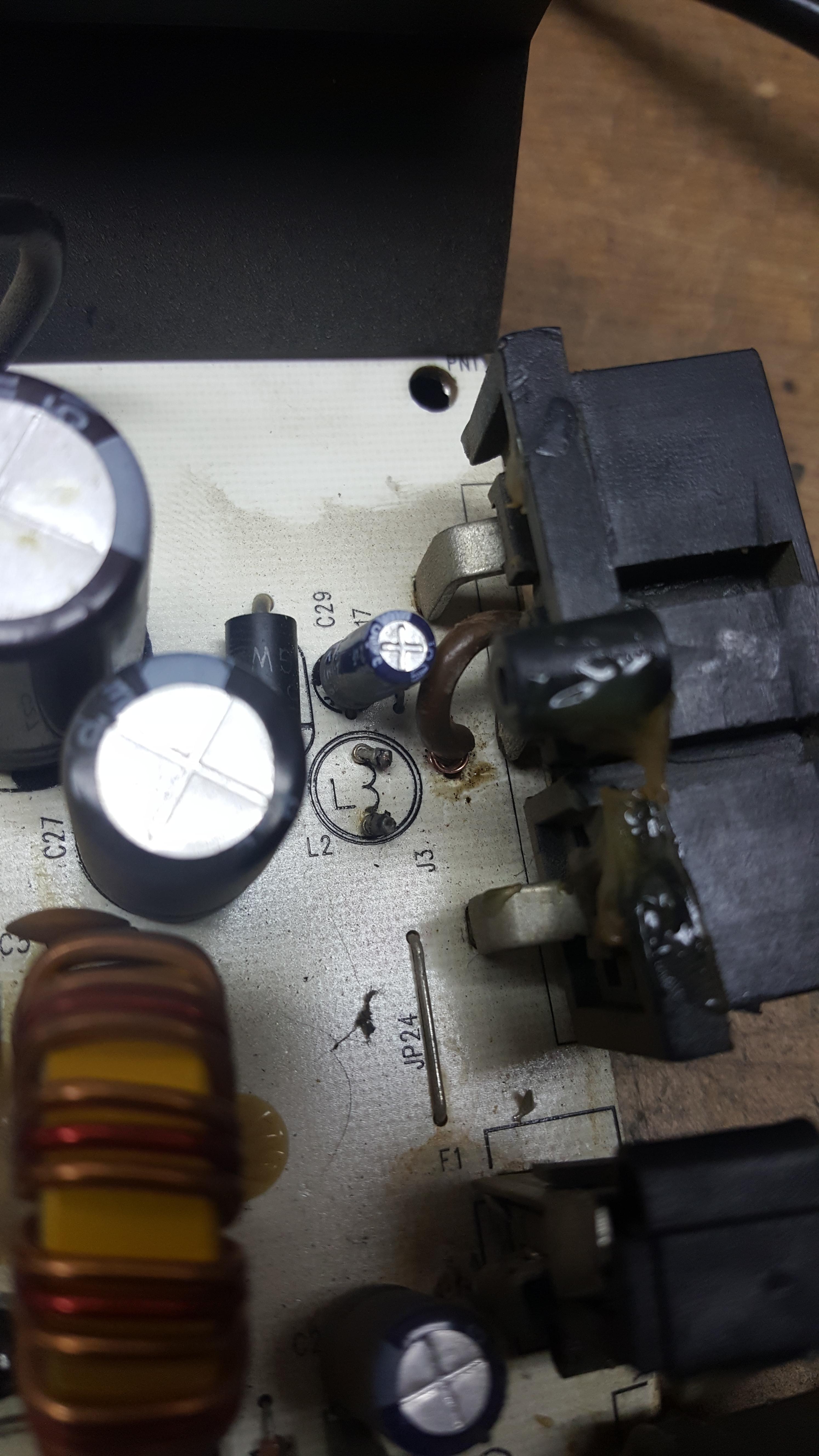

    Dzień dobry,
    posiadam wzmacniacz GTA2 375W i podłączoną pod niego tubę, przy większym wysileniu (mam na myśli, niżej schodzący, głośniejszy bass w danym momencie) wzmacniacz sie wyłącza i załącza się dioda protect.
    Czy wygląda to na padnięte tranzystory?
    Albo najzwyklejsze przeciążenie wzmacniacza.

    Czy w miejscu L nie powinna znajdować się cewka?
    Nie mając schematu jak ja zastąpić?

    Skoro pozostały po niej tylko resztki to zapewne tak.
    Szukać schematu do tego bądź zbliżonego modelu wzmacniacza.

    Znalazłem schemat i dławik, jednak pojawił się kolejny problem, przy próbie podłączenia z powodu wyrobionych terminali zwarły mi się piny wejścia +12V, REMOTE i MASA, po tym zdarzeniu protect zapala się tak jak się zapalał przy muzyce, natomiast dźwiek już w ogóle nie wychodzi na głośnik.
