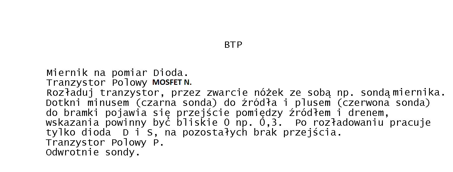

    Jak jest możliwość zmierz napięcie na nim, jak nie wylutuj go i pomierz według opisu.

    Zmierzyłem napięcia na obu tych mosfetach HFP50N06, na obu jest takie samo, a mianowicie -
    bramka-żrodło 0 V
    bramka-dren 19,30 V
    źródło-dren 19,46 V

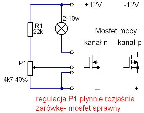

    Takie nie jednoznaczne te pomiary, sprawdź żarówką jak w załączniku, tylko tranzystor zamontowany na radiatorze.

    Jeden mosfet płynnie przyciemnia żarówkę, drugi podlączyłem, żarówka lekko świeciła, przekreciłem troszke potencjometrem to się z niego zakopciło :P to chyba ten jeden mosfet do wymiany.
