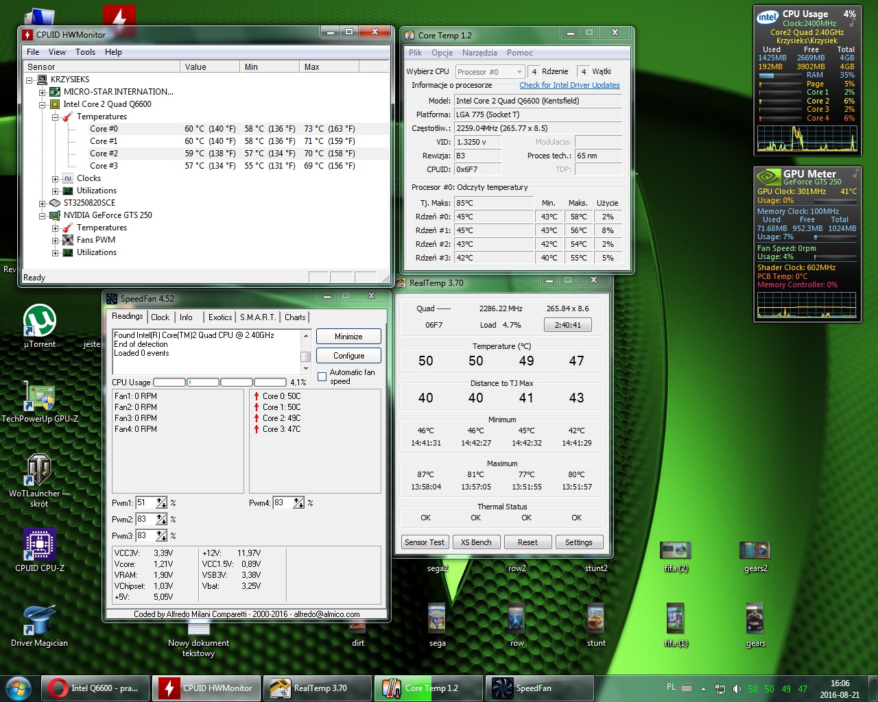

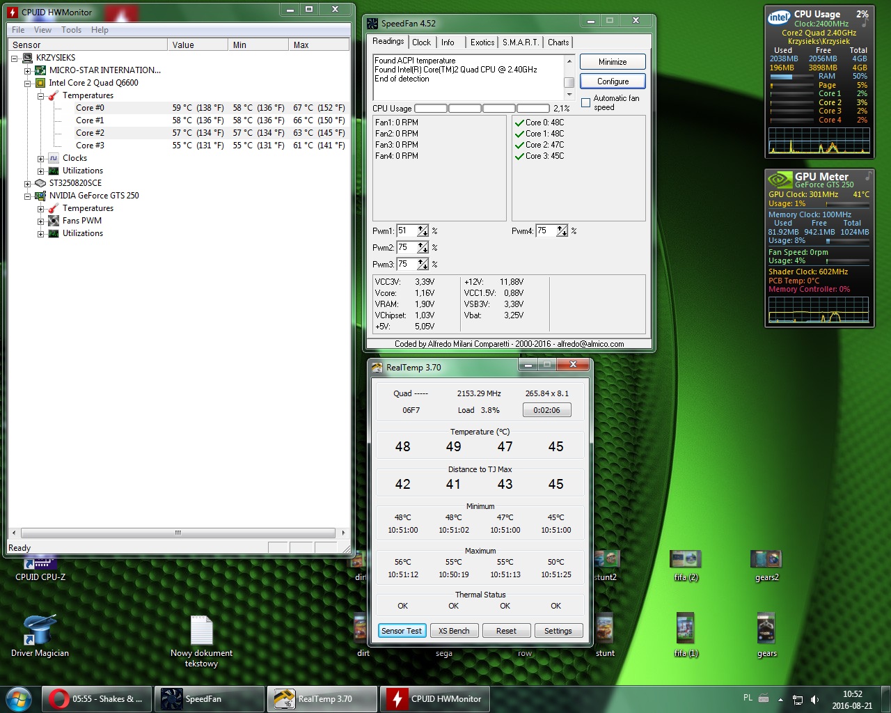

    Witam wszystkich, mam pytanie. Posiadam procekprocesor Q6600 i pewnego razu chciałem zobaczyć jakie ma temperatury. I tu zdziwienie, każdy program pokazuje mi inne temperatury, jak to możliwe? Mogą być okłamane? Według mnie temperatury z HWMonitor są ostro przesadzone, bo radiator jest letni a jest dobrze i mocno zamocowany z świeżą pastą.
    Dodaję zdjęcia dla porównania. Proszę o pomoc jakim programem mam się sugerować jeśli chodzi o temperatury prockaprocesora.

    Z tego co widzę tylko HWmonitor daje inny wynik.
    Należy przede wsztstkim zainstalować najnowsze sterowniki do płyty głównej i dla pewności można pobrać program CoreTemp. Współpracował ze wszystkimi płytami głównymi z jakimi miałem do czynienia kiedy to chociażby SpeedFAN się wykładał.

    Trochę to dziwne. Posiadam HWMonitor od praktycznie zawsze i tylko on najbardziej nie przekłamuje i to tym temperaturom przynajmniej ja ufał bym najbardziej.
    Zrób na początku to co kolega wyżej podpowiedział.

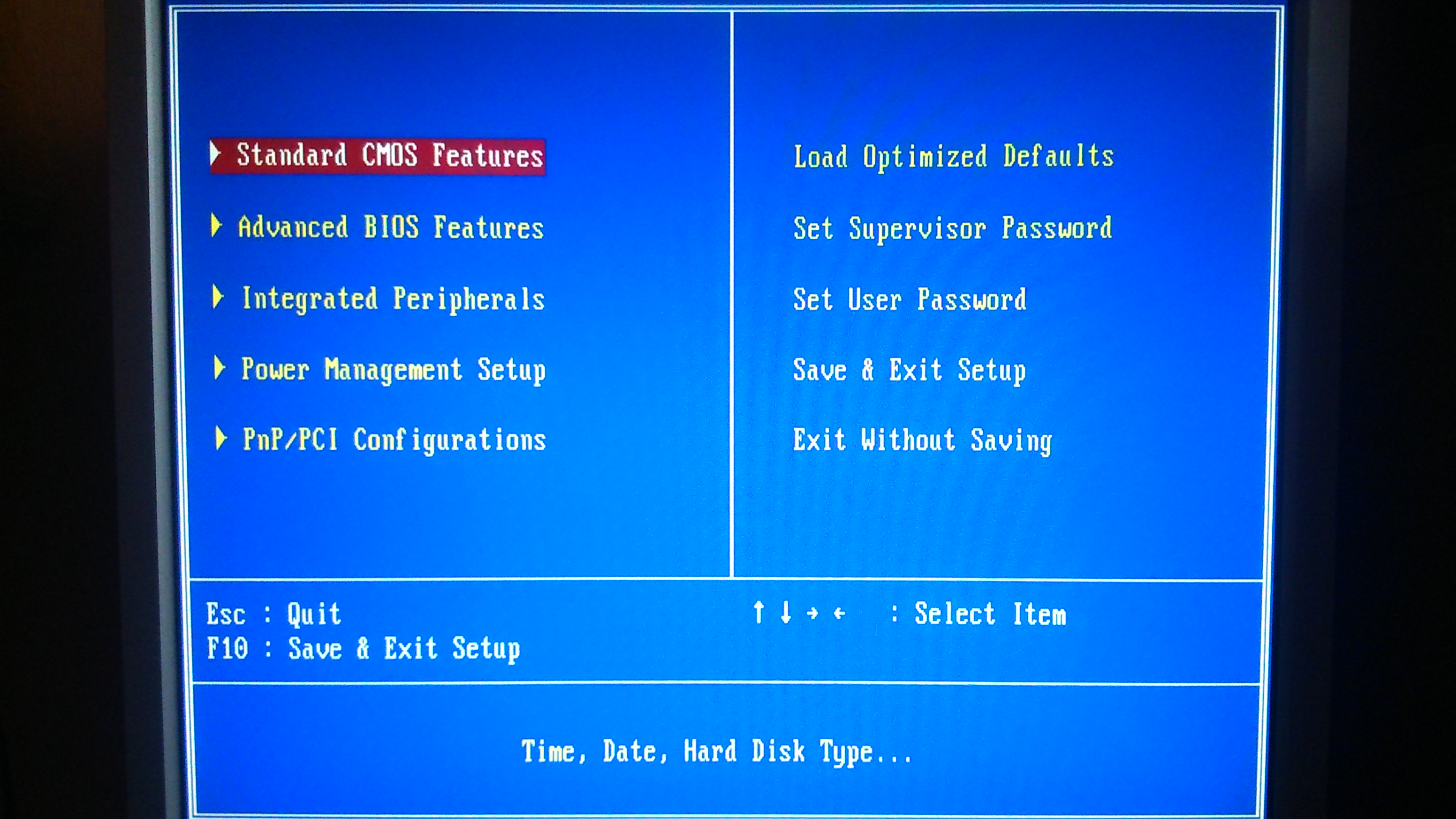

    BIOS....a dobre, roześmiałem się do łez. Jest taki mały problem. Mój Bios to pustynia, dosłownie. Tutaj można tylko sprawdzić mnożnik i taktowanie rdzenia oraz ilość zainstalowanej pamięci RAM, ustawić datę i godzinę oraz zmienić Boot. :shii: Nawet nie ma funkcji OC, o podglądzie temperatur już nie mażę :not:
    Dodam jeszcze że mam świeżo postawiony system, na poprzednim systemie było to samo :D

    To OEM dla Mediona.
    BIOS uboższy niż w oryginale.
    https://www.msi.com/Motherboard/support/Q35MDO.html#down-manual
    BIOS Awarda i pokusiłbym się o edycję Modbinem, żeby odblokować opcje.

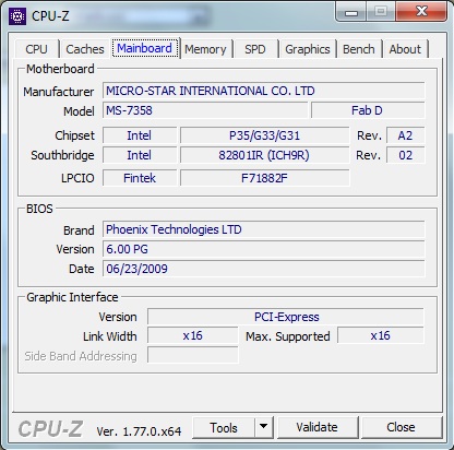

    To i tak nic nie da. Temp. w BIOS to temperatura odczytana czujnikiem na płycie. Temp. rdzeni pochodzi z czujników w samym CPU. I te dwie temperatury w prawdzie korelują ze sobą a jak korelują to już zależy od konkretnego zestawy (płyta plus procesor) i na dodatek nie tylko model ale wręcz sztuka (zwłaszcza czujniki w CPU są mało precyzyjne bo i nie po to są żeby coś mierzyć dokładnie tylko po to żeby przed przegrzaniem chronić).
    Odczyt temperatury rdzenia jest pośredni jako dystans do Tjmax - Tjmax jest wartością domniemaną każdy program zgaduje ją na podstawie doświadczenia innych userów. Sporadycznie wyciekają te wartości od intela.
    Tjmax jest różna dla różnych modeli CPU a czasem różna nawet dla różnych rewizji tego samego CPU.
    HWmonitor to ostatni program jakiemu wierzę. Prostacki, antyczny, niefunkcjonalny.
    Pokaż odczyty z HWiNFO w trybie "sensor only".
    Pokaż pierwszą zakładkę z CPU-Z

    Tu na zdjęciu programy o które prosiłeś.
    Odpaliłem wszystkie programy do porównania.
    Jak widać programy SpeedFan, HWiNFO i RealTemp podają takie same temperatury.

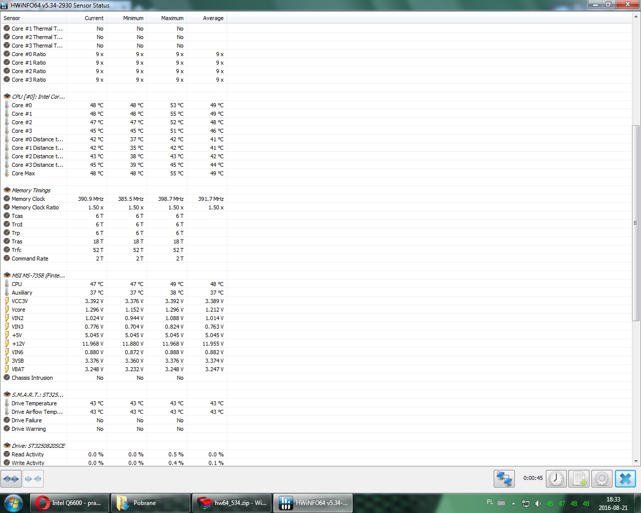

    HWmonitor za Tjmaks przyjął 100, realtemp, HWiNFO i speedfun przyjął 90 natomiast Coretemp zdaje się przyjął 80.
    Pewne jest że Tjmax jest między 80 a 90 stopni. Czasem są informacje żeby ustawić 85 stopni. Znalazłem też info jakoby rewizje B2,B3,L2 miały Tjmax na poziomie 80 stopni natomiast rewizje G0 i M0 na poziomie 90 stopni.
    Nie pokazałeś jaką temperaturę CPU odczytuje HWiNFO czujnikiem na płycie głównej.

    Nie wiem czy to zdjęcie coś zmieni. W poprzednim poście w HWiNFO zjechałem do temperatur prockaprocesora.

    Zmieni - temperatura tu widoczna to temperatura którą możesz odczytać w BIOS.
    Z płyty masz 47-49 stopni. Z procesora 48-55. Wygląda więc że Tjmax dla twojego procesora to 90 stopni i odczytom z HWiNFO realtemp i speedfun możesz wierzyć.
    Temperatura rdzeni jest zwykle 5-10 stopni wyższa od temperatury odczytanej z płyty głównej. Czasem to dla każdego rdzenia wygląda trochę inaczej bywa że nawet 5-6 stopni różnicy jest. Ale to normalne tak już mają te procesory core intela wszystkie. U ciebie też ostatni rdzeń jest chłodniejszy od pierwszego o 2-3 stopnie. U mnie 1 rdzeń jest cieplejszy od 2 i 4 o 6 stopni zawsze. Tak już jest zależy od sztuki procesora.
    Temperatury masz wysokie i oba odczyty to potwierdzają. Wysoki odczyt z płyty i wysoki z CPU. Widać chłodzenie kiepskie (pewnie box intela) a może i źle zamontowane albo na kijowej paście.

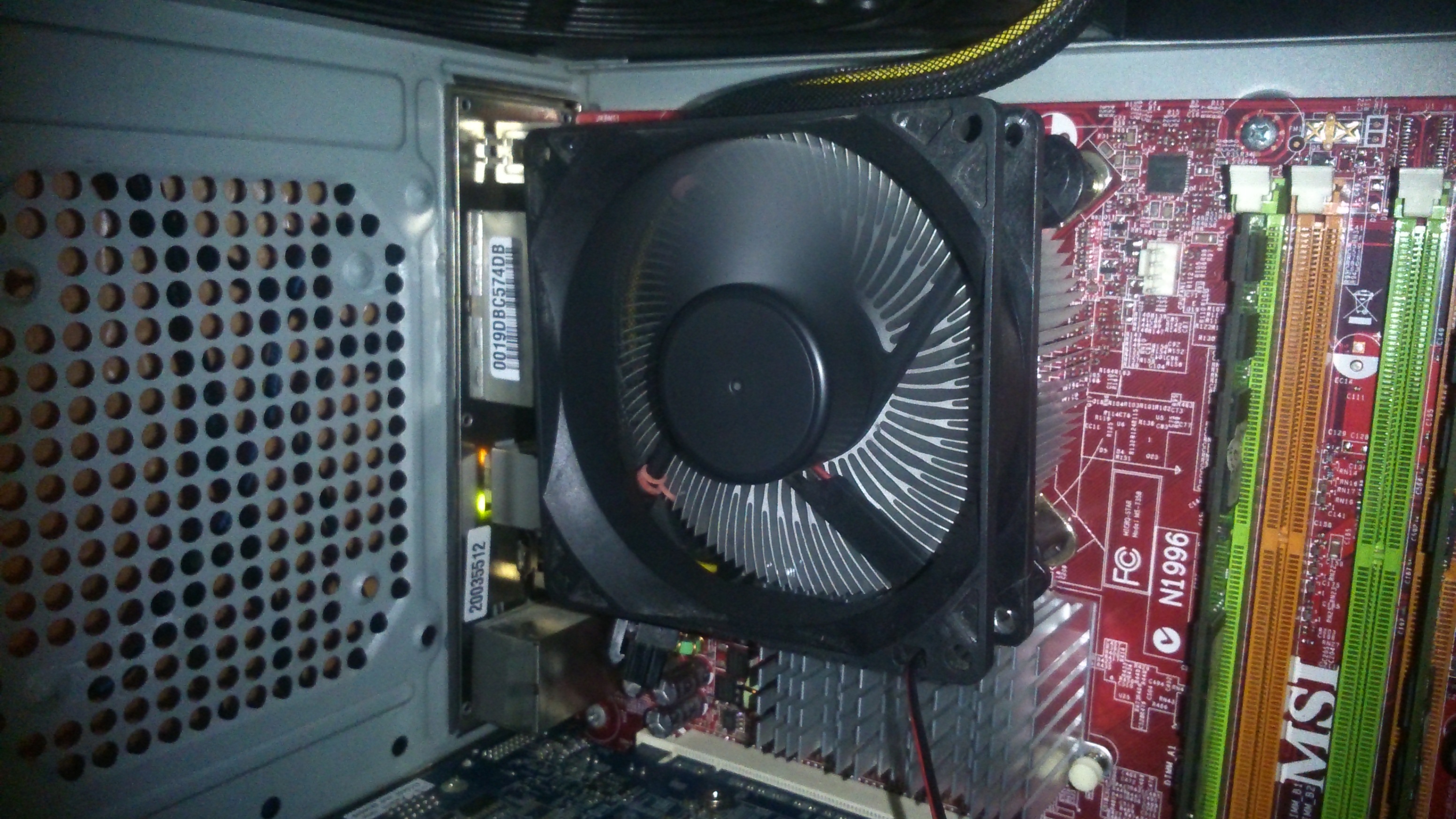

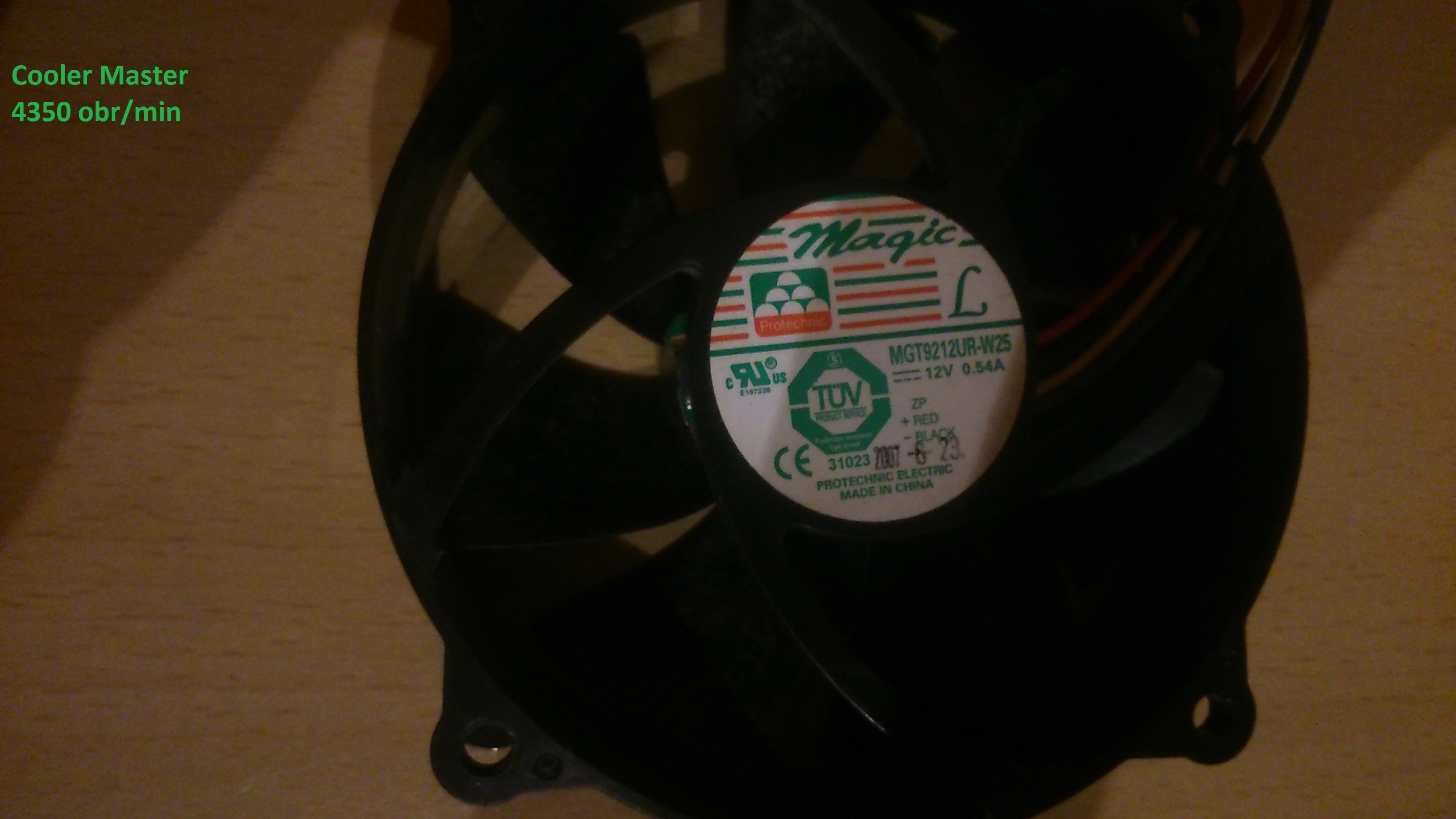

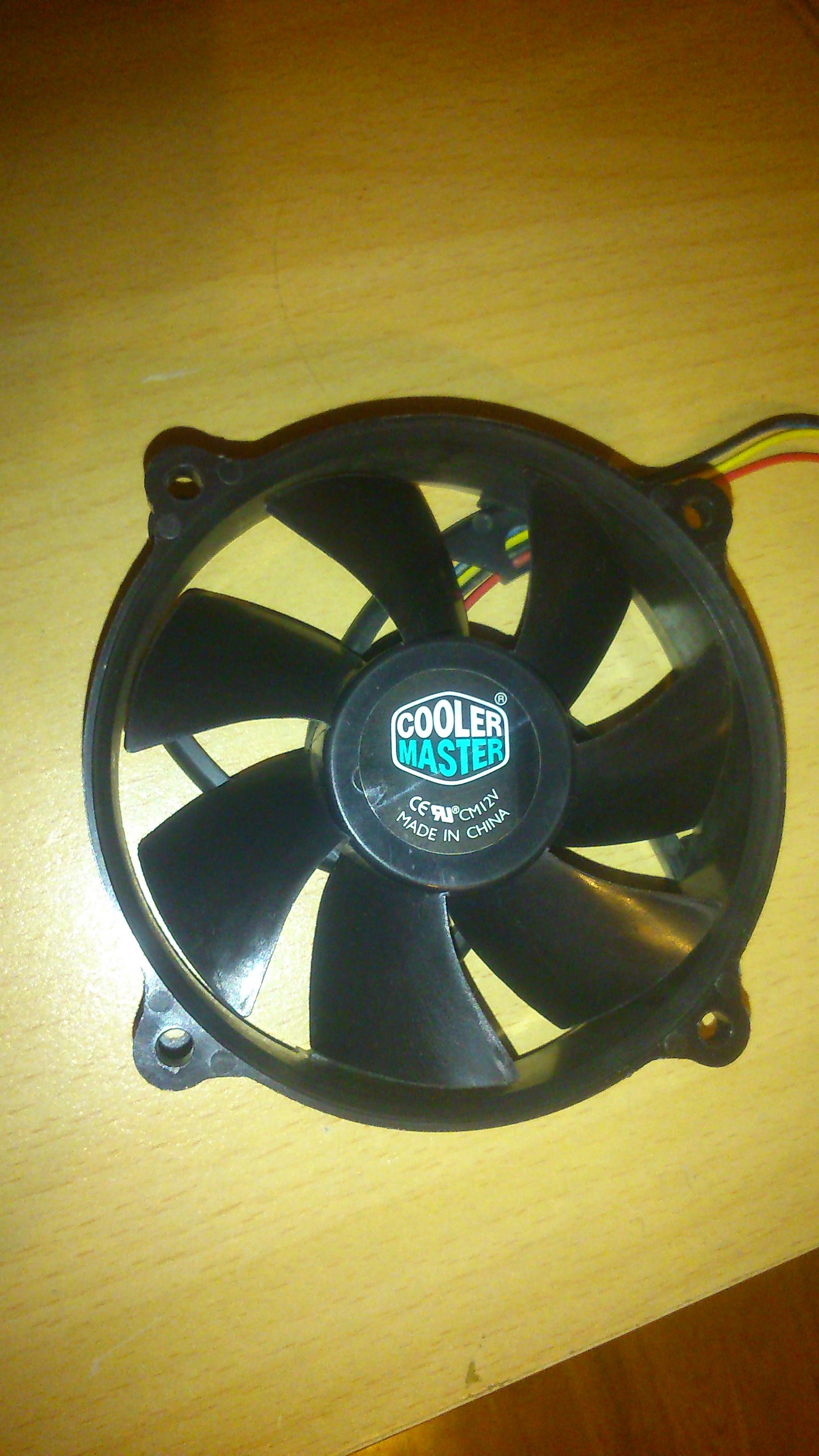

    No z chłodzeniem ta na razie straszna lipa. Dostałem tego kompa z wentylemwentylatorem takim jak na zdjęciu numer 22 i 11, ale wentylator Cooler Master maksymalnie (przy grach) osiągał największą prędkość, czyli aż 4350 obr/min. Z takimi obrotami nie grało się przyjemnie, dźwięków z gry w ogóle nie było słychać, wszyscy domownicy już wiedzieli że gram na kompie bo było go słychać dosłownie wszędzie! W salonie, kuchni, sypialni, a nawet przy otwartym oknie na placu! No i nie wytrzymałem. Wykręciłem ten wentylator Cooler Master i w jego miejsce przymocowałem inny też 92 mm wentylator który kręci cały czas na 12V (2 pin). I uwierzcie, że temperatury w cale nie są wyższe, ale za to jaka cisza w kompie.
    W przyszłości będę rozmyślał nad nowym chłodzeniem Arctic Cooling Freezer 7 Pro Rev 2.0. I nieważne jakie będzie miał obroty, wentylator jest niesłyszalny nawet przy maksymalnych obrotach.
    I wiem że da radę spokojnie schłodzić ten procaprocesor, bo aktualnie mam takie chłodzenie, jak na zdjęciu numer 33, czyli takie sobie, ale i tak nie jest najgorzej :D
    Co Wy o tym myślicie ?
    PS. Z tyłu obudowy dojdzie niebawem wentylator 12 cm który będzie wyciągał ciepło na zewnątrz obudowy. Komp do tego czasu jest i będzie otwarty.

    Masz tunel na bocznej ścianie? Jeśli nie to temperatury są dobre. Znaczy lepsze nie będą na tym układzie. Wentylator na tyle coś pomoże też. To chłodzenie to ogólnie średnio się nadaje na ten procesor. Mały niski radiator a to przecież niezgorszy grzejnik jest.
    Arcitic to dobry wybór ale są równie dobre chłodzenia tańsze. Ja akurat mam tego arctica ale faktycznie są tańsze o identycznej konstrukcji jak SilentiumPC Spartan 3 np.
