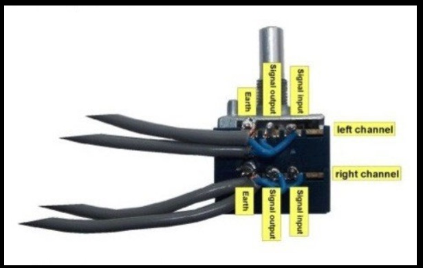

    Posiadam wzmacniacz Pioneer A-449 oraz tuner radiowy Pioneer F-449. Wzmacniacz z tunerem połączony jest standardowo przewodem 2xchinch. Mam pytanie, czy istnieje możliwość zmniejszenia sygnału z tunera na wzmacniacz poprzez rezystor/potencjometr? Jeśli tak to jaki zastosować i jak do podłączyć? W tej chwili sygnał jest jak dla mnie za mocny (wszystko gra dość głośno a gałka głośności ledwo co odkręcona). Z komputera nie ma problemu to tam zmniejszę sobie trochę głośność na karcie i jest ok. Chciałbym, żeby sygnał z obu urządzeń był na podobnym poziomie.

    Podłącz pomiędzy wejście a źródło sygnału potencjometr o wartości ok. 47k do 100k. Podłączasz w ten sposób:
    Wejście sygnału ze źródła (tunera) podajesz na jeden ze stałych pinów potencjometru (gorący) a masę na drugi. Z masy i suwaka wchodzisz na wzmacniacz. Regulując potencjometrem ustawiasz odpowiednią dla Ciebie głośność. Po tym możesz wymienić potencjometr na dwa oporniki o wartościach jakie Ci wyjdą po zmierzeniu potencjometru (pomiędzy skrajnym i suwakiem i suwakiem a drugim skrajnym pinem).
    Oczywiście masa wejścia i wyjścia (ze źródła i na wzmacniacz) muszą być połączone ze soą na potencjometrze (polutowane do tego samego, skrajnego, pinu).

    Czyli rozumiem, że potencjometr ma być na 6 pinów i o charakterystyce logarytmicznej czy liniowej? Czy jest to obojętnie?

    Potencjometr do prób może być i pojedynczy (MONO - 3 piny) - sprawdzisz jakie ma być ustawienie dzielnika (bo potencjometr to swego rodzaju dzielnik, tyle, że regulowany) w jednym kanale, a w drugim wystarczy dobrać tak samo (skopiować wartości), chyba,że chcesz zostawić to na stałe - wtedy oczywiście potencjometr stereo (6 pinów) najlepiej logarytmiczny, chociaż do prób (przed ewentualną zamianą na rezystory) może być i liniowy.

    Dla płynnej przemiany poziomu lepiej wykorzystać liniowy potencjometr. Przy użyciu logarytmicznego w przybliżeniu do 2/3 przemiana poziomu będzie nie znaczna, a po tym powiększy się do maksymalnego bardzo szybko.Ten potencjometr nie ma wpływu na charakter dźwięku i jego postrzeganie . Tę rolę wykonują potencjometry wzmacniacza.Jak zmniejszyć sygnał audio z tunera Pioneer F-449 do wzmacniacza Pioneer A-449?
