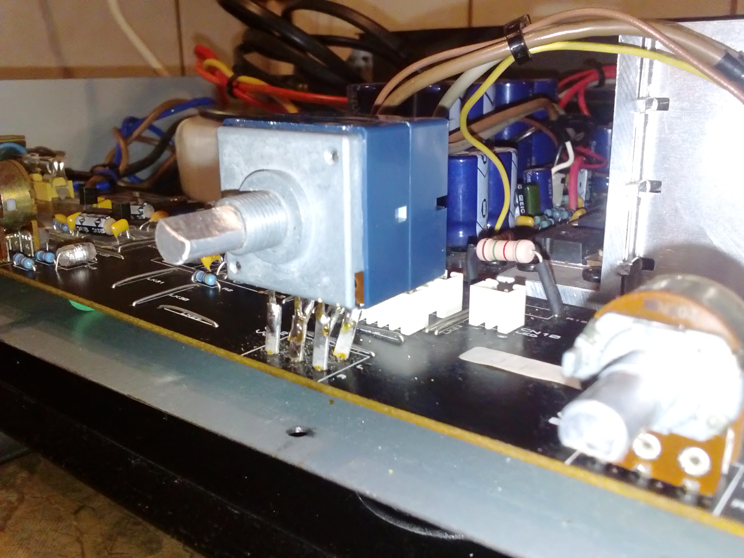

    wytarł mi się potencjometr regulacji głośności we wzmacniaczu tak, że w początkowym zakresie regulacji, czyli tam, gdzie jest najczęściej używany, jeden kanał gra dużo ciszej (prawie wcale). Niestety nie mogę znaleźć potencjometru o takich parametrach mechanicznych, dlatego pomyślałem, że najprościej byłoby przesunąć skalę tak, żeby trzeba było bardziej przekręcić potencjometr (poza uszkodzony zakres).
    Czy wstawienie oporników na wyjściu suwaka będzie dobrym rozwiązaniem? Jakich wartości użyć dla potencjometru 100k, żeby przesunąć skalę o 10% - 10k?
    Wytarty potencjometr - przesunięcie charakterystyki opornikiem
    EDIT:
    Szukając oporników okazało się, że wstawiałem już w torze sygnałowym, za potencjometrem, rezystory 15k (myślałem, że mniej) i nic to nie dało.

    Według zdjęć pokazanych TUTAJ wygląda to na dość typowy potencjometr. Pokaż jego dokładniejsze foto.

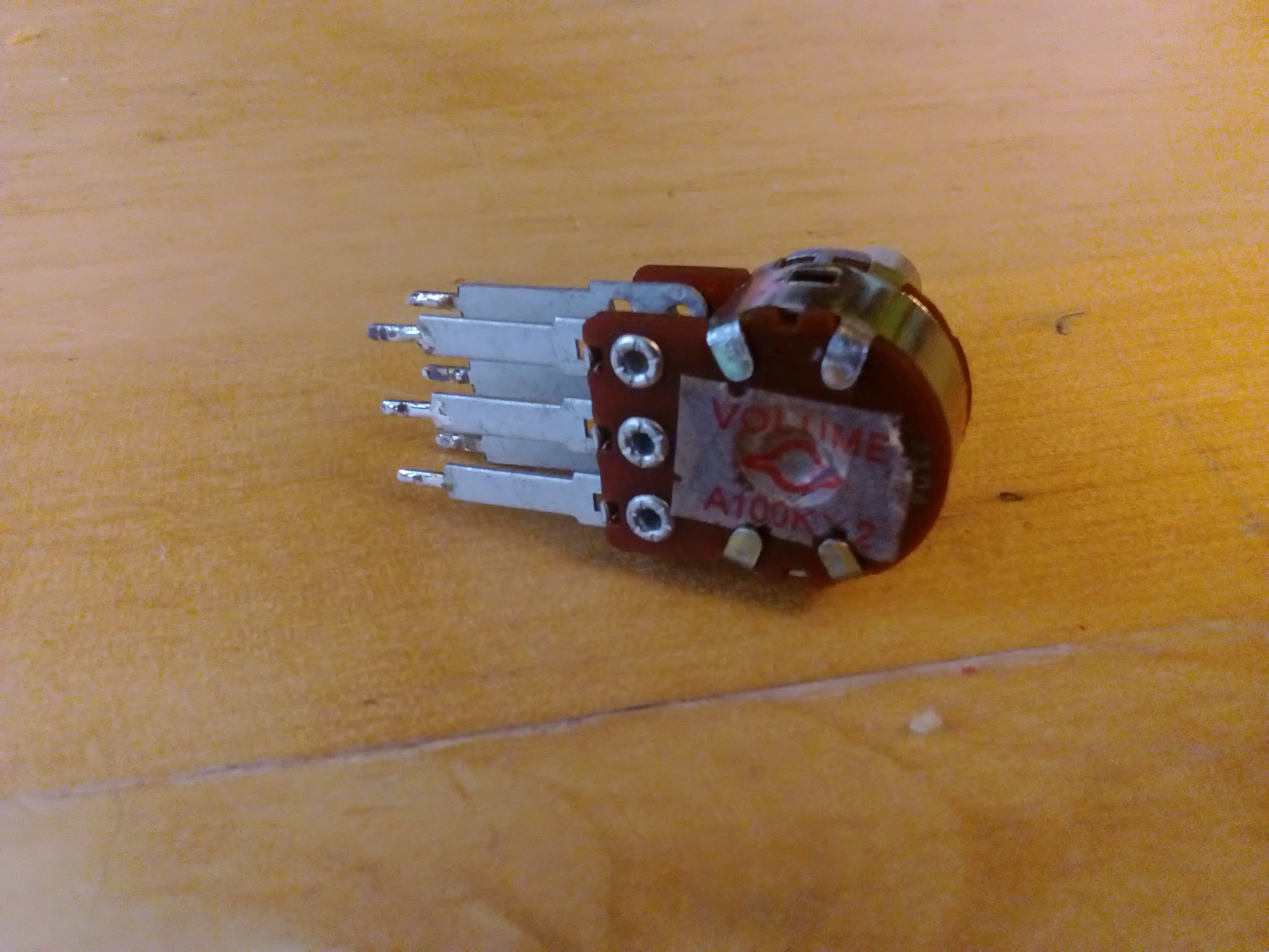

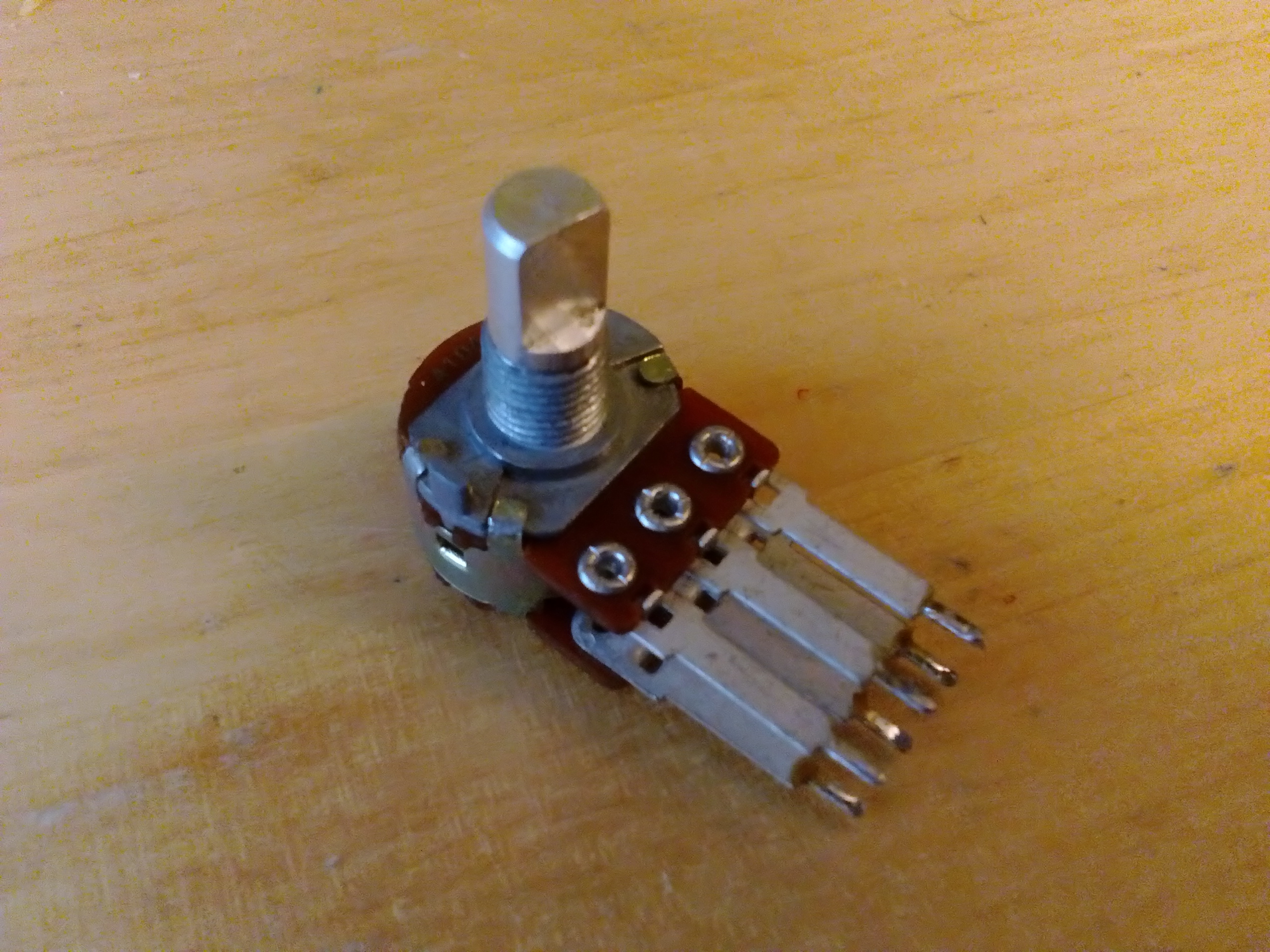

    Wytarty potencjometr - przesunięcie charakterystyki opornikiem Wytarty potencjometr - przesunięcie charakterystyki opornikiem
    Na Allegro znalazłem Telpodu 2x100k B, ale nie sprawdzałem wymiarów. Niestety wyprowadzenia ma zupełnie inne. Obawiam się, że zamiennika nie znajdę, a na byle co nie chcę wymieniać, bo nie mam czasu na ciągłe grzebanie.
    Po wpisie użytkownika Marian B poważnie zastanawiam się nad przeróbką Alpsa.
    Propozycja kwazara wiąże się niestety z rozcinaniem ścieżek, a tak mocno nie chcę ingerować.

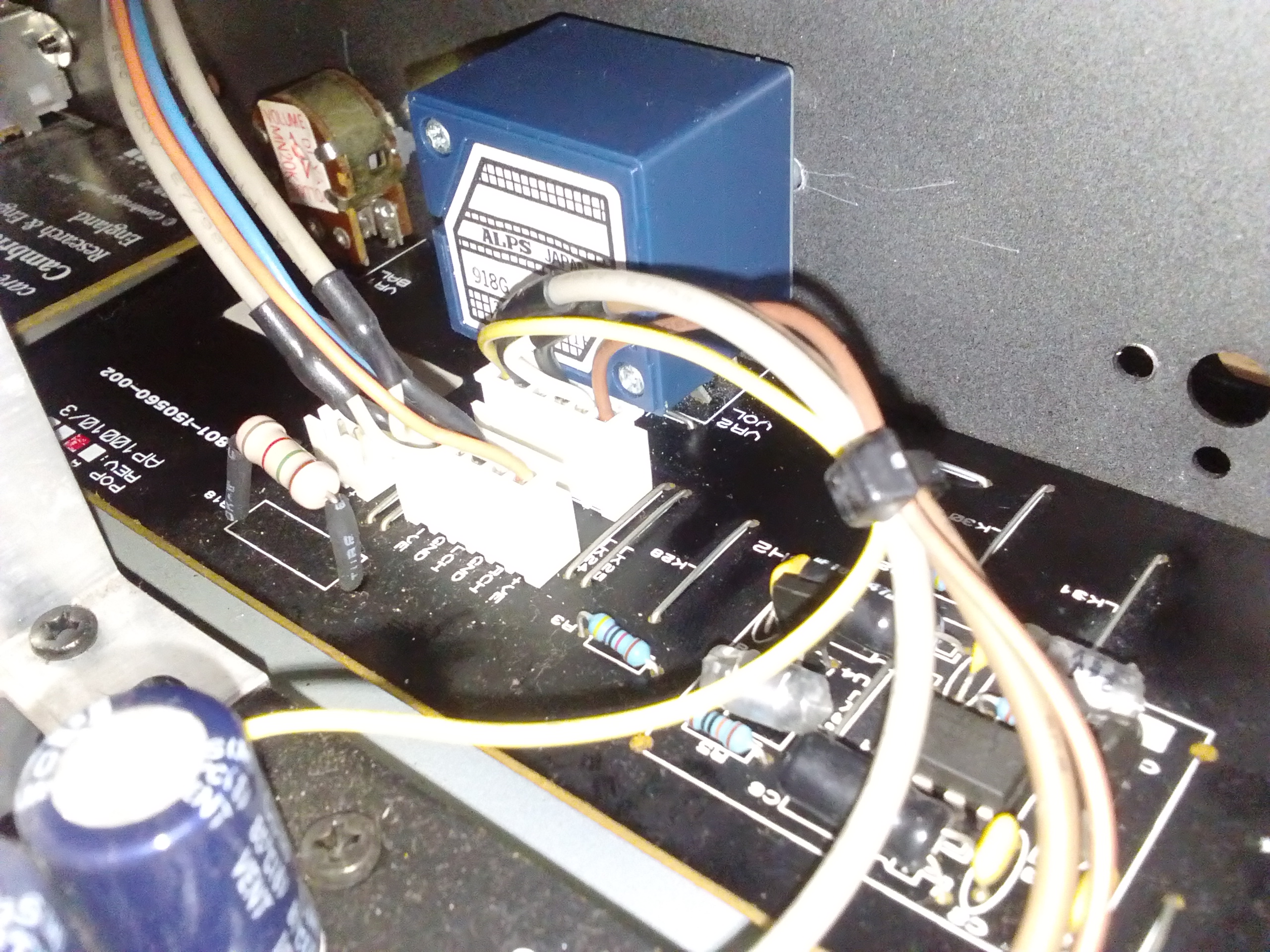

    Serdecznie dziękuję Wam wszystkim za udział w wątku.
    Zdecydowałem się pójść w kierunku zasugerowanym przez Mariana B.
    Oto rezultat:
    Dostosowanie A2 do Alpsa wymagało:
    - rozwiercenia otworu potencjometru (ok 1 mm na średnicy) - ja zrobiłem to pilniczkiem do metalu;
    - przesunięcia otworu pozycjonującego potencjometr (o ok. 2 mm) - również pilnikiem;
    - przeróbki osi potencjometru z okrągłej na "D" i ewentualnego skrócenia;
    - przedłużenia nóżek potencjometru.
    Udało mi się potencjometr zamocować na sztywno tak, że podczas rozbiórki frontu wzmacniacza zostaje on na swoim miejscu, jak oryginał.
    Jedyna niedogodność, której nie widać na zdjęciach, to problem ze wsadzaniem jednej z wtyczek - zachodzi nieco pod obudowę potencjometru.
    Efekt wymiany potencjometru jest więcej, niż zadowalający. Alps kręci się nieco ciężej, niż oryginał, więc łatwiej regulować głośność, bo gałka nie idzie za palcem; z drugiej strony ta "miękkość" ruchów oryginału sprawiała bardzo miłe wrażenie - może to jest kwestia przyzwyczajenia. Oczywiście oba kanały idą równo od samego początku.
