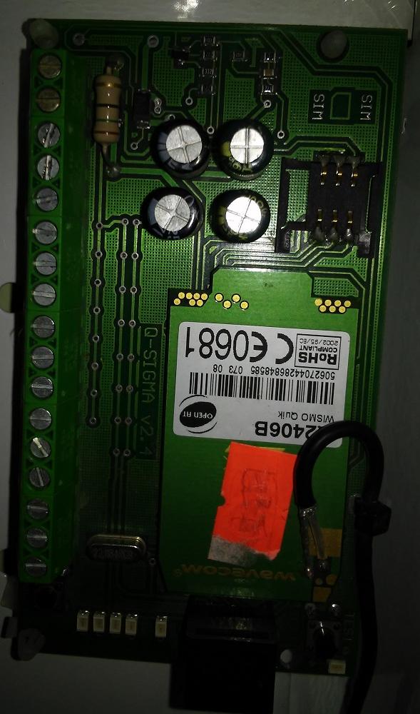

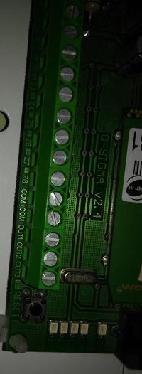

    Siedzę nad instalacją drugi tydzień. Wcześniej próbowałem sam dojść do rozwiązania ale czas w końcu ogłosić klęskę.
    Sam alarm generalnie opanowałem - problem pojawił się przy chęci podłączenia modułu GSM
    DSC P4020 + Moduł GSM Q-Sigma v2.4 jak podłączyć DSC P4020 + Moduł GSM Q-Sigma v2.4 jak podłączyć DSC P4020 + Moduł GSM Q-Sigma v2.4 jak podłączyć DSC P4020 + Moduł GSM Q-Sigma v2.4 jak podłączyć

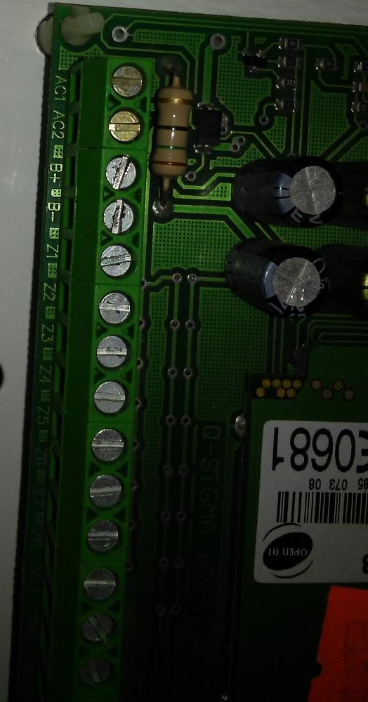

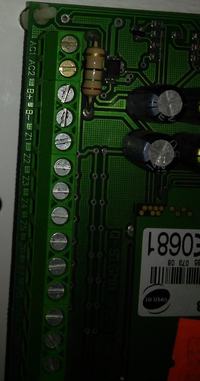

    Jak widać listwa z pinami jest podpisana zupełnie inaczej niż reszta modułów na rynku.
    Czy ktoś byłby w stanie naprowadzić mnie jak go podłączyć z moją centralką?

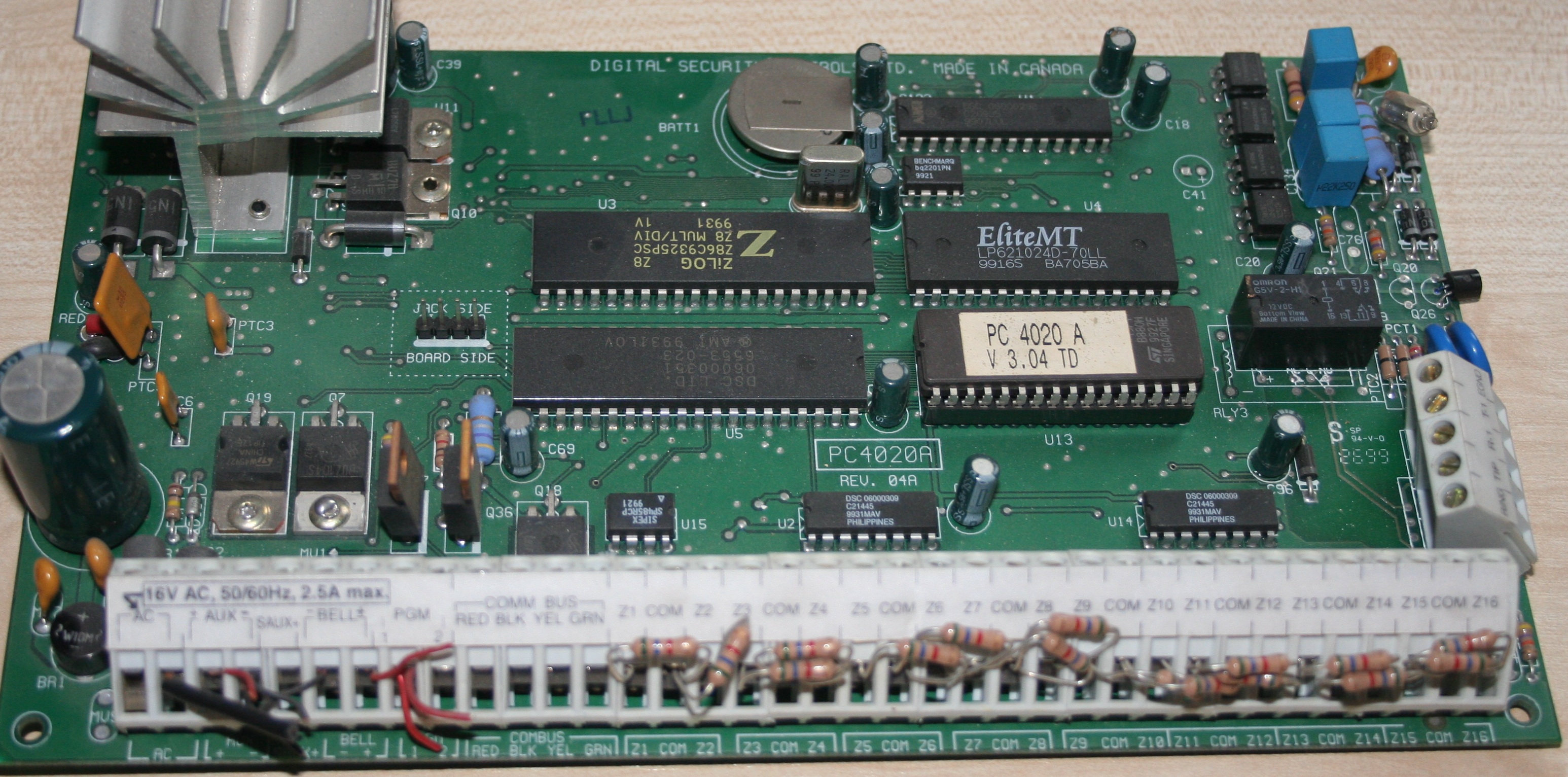

    Przykładowe zdjęcie centralki:

    Jeżeli nie masz dodatkowego expandera wyjść (PC4216) to masz do wykorzystania trzy wyjścia na płycie: BELL oraz PGM1 i PGM2. Aby to zintegrować z modułem możesz zastosować przekaźniki sterowane z tych wyjść. W przypadku BELL równolegle z sygnalizatorem a w przypadku PGM1,2 cewka pomiędzy +AUX (+SAUX) i wyjście. Pamiętaj, że PGM'y mają obciążalność tylko 50mA.
    Oczywiście -jak sama nazwa wskazuje - PGM'y trzeba zaprogramować funkcjonalnie.
    Wyjścia (styki) przekaźników podłączasz np. pomiędzy COM i Z1,Z2,Z3 modułu.

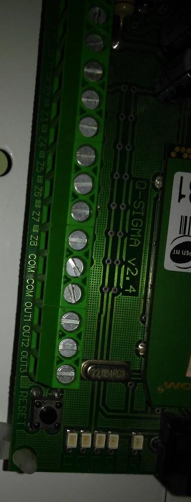

    Jak inna?
    Zaciski prawie takie same jak w centrali:
    AC - zasilanie z transformatora, B+/- do podłączenia akumulatora rezerwowego, Z1-Z8 wejścia alarmowe, OUT1-3 programowalne wyjścia alarmowe.
    Ot, cała filozofia. Kabel do programowania i oprogramowanie posiadasz?

    Wyjścia modułu OUT 1,2,3 na podobnej zasadzie ale w drugą stronę czyli cewki przekaźników (max.50mA) pomiędzy + zasilania i wyjścia modułu, a styki do wejść Zx i COM w centrali.
