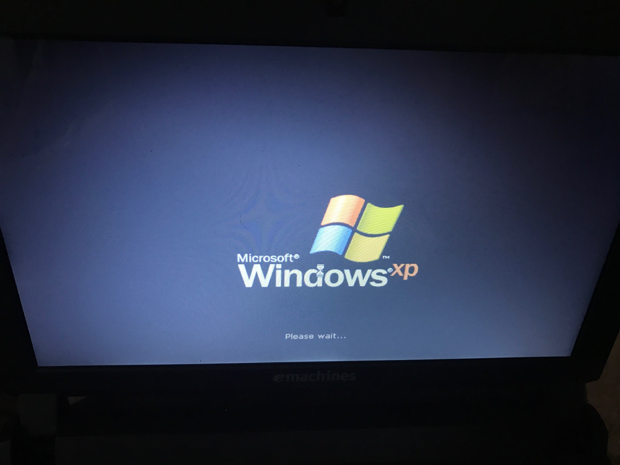

    Witam, mam problem z kalibracją ekranu powstaje ona już od momentu włączenia netbooka (ucięty jest dół ekranu) - matryca jest ok nie ma żadnych wad.
    Sterowniki karty graficznej są aktualne, przywróciłem system z recovery i problem nie znikął.. Ktoś ma jakiś pomysł co może być przyczyną? bądź miał podobny problem??

    Niestety nie mam możliwości sprawdzenia na zewnętrznym monitorze...

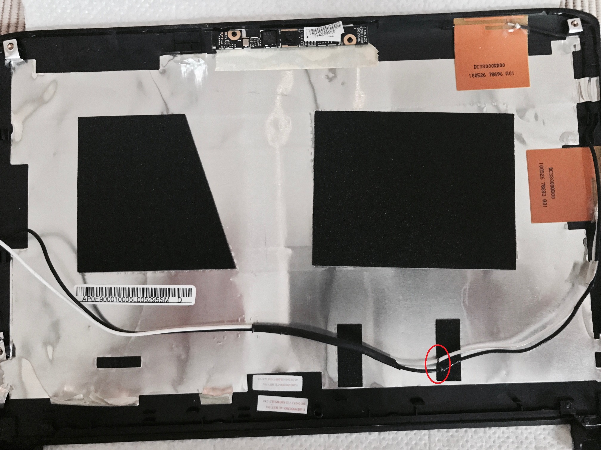

    Wcześniej miałem przetarty kabel od matrycy i przy jej poruszaniu ekran migał, zaizolowałem go - teraz jest ok, tylko problem z tą rozdzielczością...
    Emachines em350 - ucięty dół ekranu od momentu włączenia netbookaIMG_01..JPG (506.49 kB)Musisz być zalogowany, aby pobrać ten załącznik.
    Emachines em350 - ucięty dół ekranu od momentu włączenia netbookaIMG_01..JPG (629.34 kB)Musisz być zalogowany, aby pobrać ten załącznik.

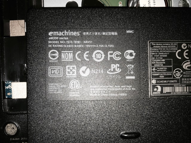

    To chyba model na matrycy 10,1" LED 1024 x 600, 40-pin , LVDS left-bottom, 5V
    i Intel Atom np. N450
    * zależy co masz napisane po eMachines EM350- ?????
    zazwyczaj matryca AUO B101AW03 v.0
    mb: Machines 350 EM350 mb. Nah02.001 ( MBNAH02001 ) NAV51 LA-6311P
    Tak z opisu (bez pomiarów)to masz chyba problem z EDID ? EEprom matrycy?!
    * lub jak masz szczęście tylko tasiemka?!

    Sprawdziłem dzisiaj ponownie te tasiemki i wydaje mi się, że wszystkie są okej..
    Matryca jest z Samsunga.
    Wersja:
    Emachines em350 - ucięty dół ekranu od momentu włączenia netbookaFullSizeRe...er (2).jpg (156.46 kB)Musisz być zalogowany, aby pobrać ten załącznik.
    To co zaizolowałem i problem z miganiem został rozwiązany:
    Emachines em350 - ucięty dół ekranu od momentu włączenia netbookaFullSizeR..er.jpg (749.9 kB)Musisz być zalogowany, aby pobrać ten załącznik.
    Emachines em350 - ucięty dół ekranu od momentu włączenia netbookaFullSizeRe...er (1).jpg (65.99 kB)Musisz być zalogowany, aby pobrać ten załącznik.
