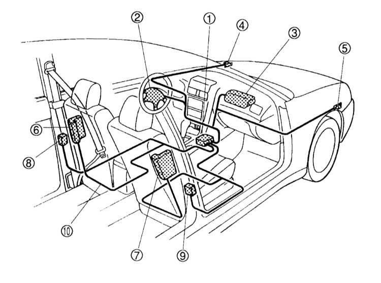

    Moja mazda miała spotkanie z betonowym płotem, tradycyjnie wystrzeliła poduszka kierowcy, pasażera i pasy bezpieczeństwa. Moje pytanie polega na tym gdzie znajduje się ten główny sterownik airbag, i czy razem z nim muszę wymieniać te małe sensory umieszczone przy pasach i z przodu samochodu aby błąd znikł?

    Crash data w sterowniku, wymiana poduszki i pasów.
    • Mazda 6 2005r - Usunięcie błędu poduszek po wypadku 046.jpg (42.92 KB) Musisz być zalogowany, aby pobrać ten załącznik.

    Tego nie muszę wymieniać?
    • Mazda 6 2005r - Usunięcie błędu poduszek po wypadku 15134115_710436289125052_1219802752_o.jpg (98.83 KB) Musisz być zalogowany, aby pobrać ten załącznik.

    Nie trzeba.
