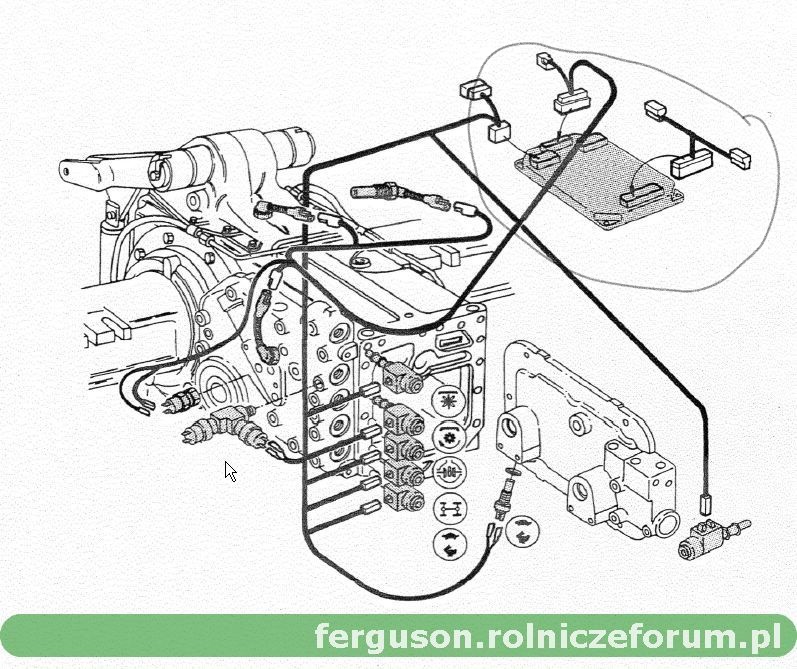

    Witam. W moim mf robiono mi kapitalny remont silnika, po włożeniu silnika spowrotem do ciągnika okazało sie ze nie dziala żółw zając, mianowicie ciągnik jezdzi na szosowych gdy przebijam na terenowe zaświecają sie obie kontrolki od żółwia i zająca. Gdy zgaszę ciągnik kontrolki nie gasną wiec musze wyciągać bezpiecznik ten kolo akumulatora.
    Pozdrawiam i czekam na odp.

    A wom jak się sprawuje, a blokada przodu

    Massey Ferguson 3070 - po remoncie silnika nie działa przełącznik żółw-zając czy to jest ten caly autotronic ?

    w obudowie z dźwigniami zmiany biegów jest wkręcony przełącznik od żółwia i zająca. Wyluzuj wszystkie lewarki odepnij przewody od tego przełącznika i "styknij" je. Jak kontrolka zmieni się to wina przełącznika to musisz wiedzieć czy jest zwierny czy rozwierny bo są dwa rodzaje.

    Witam traktorek zrobiony spalony jest komputer autotronik 2 ale doszedlem do wniosku ze skoro nie dzala tylko żolw zajac to przerobilem to na zwykly przelacznik i wszystko dzala pozdrawiam
