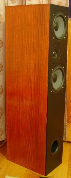

borysgo2 20 Lip 2005 00:01 36121 50
  • PRZETWORNIKI
    - Vifa DX (większość zna, nie będę się rozpisywał)
    - Heco HW170 K-CPG 880 (papierowa membrana pokryta zielonym ceramicznym granulatem)
    OBUDOWA
    Br 33L @ 45Hz (na razie 45Hz), wykończona fornirem fornirem dębowym, bejca koloru podobnego do machoniu (zmieszałem czerwoną i trochę czarnej) oraz front z skóry.
    ZWROTNICA
    2 x II rząd z korektorem impedancji na połączonych równolegle Heco z podziałem około 2,9kHz.
    NAPĘD
    Yamaha A-1020, Pioneer SX-750, Gainclone, Hexfet2x400W.
    ODSŁUCH
    Średnica poprawna, za taka cenę nawet wspaniała (czechów nie ma nawet co porównywać), przestrzeń i stereofonia również bardzo dobra. Heco są bardzo szczegółowe i mają bardzo muzykalny bas. Parametry sugerują BR, głośnik natomiast znakomicie nadaje się do BR, bas schodzi znacznie niżej niż arn150. Dwie takie kolumny potrafią skutecznie nagłośnić pokaźnych rozmiarów salon, potrafią wytworzyć bas pokroju 2 x stx27/150/8 (choć nie tak niskiego). Ogólnie za 65zł lepszego głośnika chyba nie da się kupić, naprawdę polecam Heco.
    Vifa DX nie będę się rozpisywać bo ja znacie.
    KOSZTY
    1 szt
    vifa 108zl
    heco(2) 130zl
    zwrotnica 45zl
    mdf 45zl
    fornir 5zl
    klej, lakier 25zl
    terminal 5zl
    br 5zl
    Razem jakies 380zl/szt

    Bardzo fajna konstrukcja, super paczki:) wielki plus za podfrezowania. Bardzo podoba mi sie dwukorlorowa obudowa. Napisz ile cie to wszystko wyszlo (cos mi tu jakism audiofilizmem zalatuje....:/)

    Jedna kolumna okolo 380zł. Kondensatory JantzenAudio, rezystory metalizowane Visatona, okablowanie 2x1,5 tez Visatona, cewki fi 1,4 i 0,7, kond ELECNIC w korektorze impedancji. Przod moze nie widac na fotkach ale to skora.

    No to poszalales:) tylko po co ci rezystory audiofilskie (a fe!) visatona ktore sa pewnie 3x drozsze od zwyklych, okablowanie visatona to tez troche przegiecie.. mysle ze zwyklu o takim przekroju spokojnie dalby rade, jesli martwi cie pojemnosc kable to go rozwerwij:) wewnatrz kolumny to chyba nikomu nie bedzie przeszkadzac

    No widzę ekstrawagancja pełną parą :) Skad ten pomysl na takie rozstawienie wysokotonowego? Dobrze, ze przetworniki sa bardzo blisko siebie.

    Poszalalem fakt, ceramiczny 5W rezystor kosztuje 1zł a ten metalizowany Visaton 1,4zł , przewod chyba 3zl/m bardzo ladnie splatany z wielu drobniusienkich zylek, czsami warto te pare zlotych dolozyc. Nieraz sie idzie na jakies balety no i 50zł na imprezie nima :(.
    djbolo
    Zdecydowalem sie na offset wysokotonowek zeby wyrownac centra akustyczne.

    Gdzieś widziałem podobną kostrukcję (chyba w Audio albo innych takich) tyle tylko że tamte kolumny były drogie że hoho a ty zrobiłeś to za 380 sztuka :)
    Naprawdę gratulację.
    Mógłbyś dać foty wnętrza, jakiej grubości płytę dałeś?

    Plyta to mdf 22mm wzmacniany trzykrotnie wewnatrz.
    tomaszo
    Z najwyzszytm modelem wzmaka yamahy z roku 87 (jaki posiadam) gra to naprawde swietnie, szczegolowosc jest bardzo dobra choc nieco ujazmilem srednice dajac wieksza cewke na basie, bas sie zreszta tez troche poprawil. Za 65zl jak narazie nie widze lepszego midwofera, zenskie wokale brzmia bardzo poprawnie i ladnie (wczesniej nie wiedzialem ze Whitney Houston mlaska przy nabieraniu powietrza), meskie wokale nie maja takiego "radiowego polotu" (tak jakby spiker za blizko trzymal mikrofon) jak np gdn16/50/6 (ktory i tak ma dobra srednice). Wiele osob slyszalo LW800 (tez mialem) to powiem ze jezeli chodzi natezenie basu to nie ma co porownywac a jezeli chodzi o jakosc to LW to inna epoka.
    Z Hexfetem 2x400W, gra to chyba jeszcze lepiej (inaczej), dzwiek jest taki ajkby bardziej "zaokraglony" (wysokie nie sa obcinane jak nozem), wokale sa jakby bardziej naturalne, sluchanie tych kolumn nie meczy. Jeszcze eksperymentuje z strojeniem br. Ps. polecam kopolki heco ht26, zaden gdwk ani arv nie ma startu, jak bedzie ktos zainteresowany tematem kopolek to zamieszcze pomiary.

    Kolumny są prześliczne.Ładniejszych DIY nie widziałem możesz mi wierzyć !!
    Za tą cenę to nie było nawet czasu na myślenie czy warto.Cudowne :)
