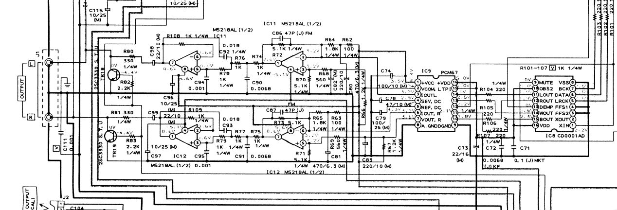

    Posiadam odtwarzacz CD Akai CD-37 i pewnego dnia zaczął grać bardzo źle. Nie ma w ogóle wysokich tonów, niskie są mocno podbite. Dźwięk jest generalnie wyraźny (nie ma trzasków, zniekształceń), jedynie barwa dźwięku jest kompletnie rozstrojona.
    Znalazłem schemat w internecie i generalnie wydaje mi się, że sprawa może leżeć w okolicach przetwornika D/A, ponieważ problem występuje na obu kanałach identycznie, a za przetwornikiem D/A sygnał się rozchodzi na dwie "ścieżki".
    Miernik w dłoń i zacząłem mierzyć. Większość pomiarów +/- się zgadza. Poniżej podaję pomiary na wyprowadzeniach dwóch układów: przetwornika D/A oraz filtra.
    W nawiasach podaję wartości jakie powinny być według schematu. Niestety schemat jest w niektórych miejscach mało czytelny, dlatego przy wartościach referencyjnych, co do których nie jestem pewien dodałem znaki zapytania.

    Proszę o pomoc czy moje podejrzenie może być trafne, że to któreś z tych układów lub o podpowiedzi, co jeszcze mogę pomierzyć. Niestety, napięcia na schemacie wokół CD0001AD są bardzo nieczytelne i trudno w internecie o jakiekolwiek dokumentacje od tego układu. :(
    W załączniku przesyłam cały service manual od playera, zdjęcie z wycinkiem schematu wyjścia audio oraz dokumentację od PCM67.

    Nagraj jakąś płytę testową z różnymi częstotliwościami i prześledź sygnał oscyloskopem. Rozumiem, że stało się to z dnia na dzień i identycznie zachowują się obydwa kanały?

    Chodzi o to aby zlokalizować miejsce w którym wysokie częstotliwości są tłumione. Osobiście myślę, że problem będzie gdzieś w części analogowej, choć dziwne, że masz takie objawy z dnia na dzień. Podłącz odtwarzacz do innego sprzętu grającego/słuchawek. Sama analiza które częstotliwości są tłumione na słuch nie ma sensu ;)

    Jeśli brak wysokich tonów wystąpił na kolumnach dołączonych do wzmacniacza,
    to teraz podłącz słuchawki do wyjścia w odtwarzaczu i porównaj do tego, co słyszysz w głośnikach.
    Jeśli w słuchawkach jest dobrze - masz kłopot ze wzmacniaczem, jeśli już w słuchawkach jest źle - powodu jednak szukać trzeba w odtwarzaczu.

    Generalnie to od początku wykluczyłem wzmacniacz, ponieważ do tego samego wejścia audio we wzmacniaczu mam podłączony odbiornik bluetooth (poprzez rozdzielacz chinch). Bluetooth dobrze grał więc uznałem, że sprawa leży po stronie CD...
    Tak jak doradziliście - podłączyłem słuchawki do wyjścia słuchawkowego w CD i jest ok (więc kanał audio musi być ok - tak wynika ze schematu).
    Ale odłączyłem odbiornik bluetooth od wzmacniacza i jest OK! Tylko co się nagle mogło stać? Tak podłączone te dwa sprzęty działały mi przez dobre kilka lat...
    A może takie podłączenie przy pomocy rozdzielacza to fatalny błąd w sztuce?
