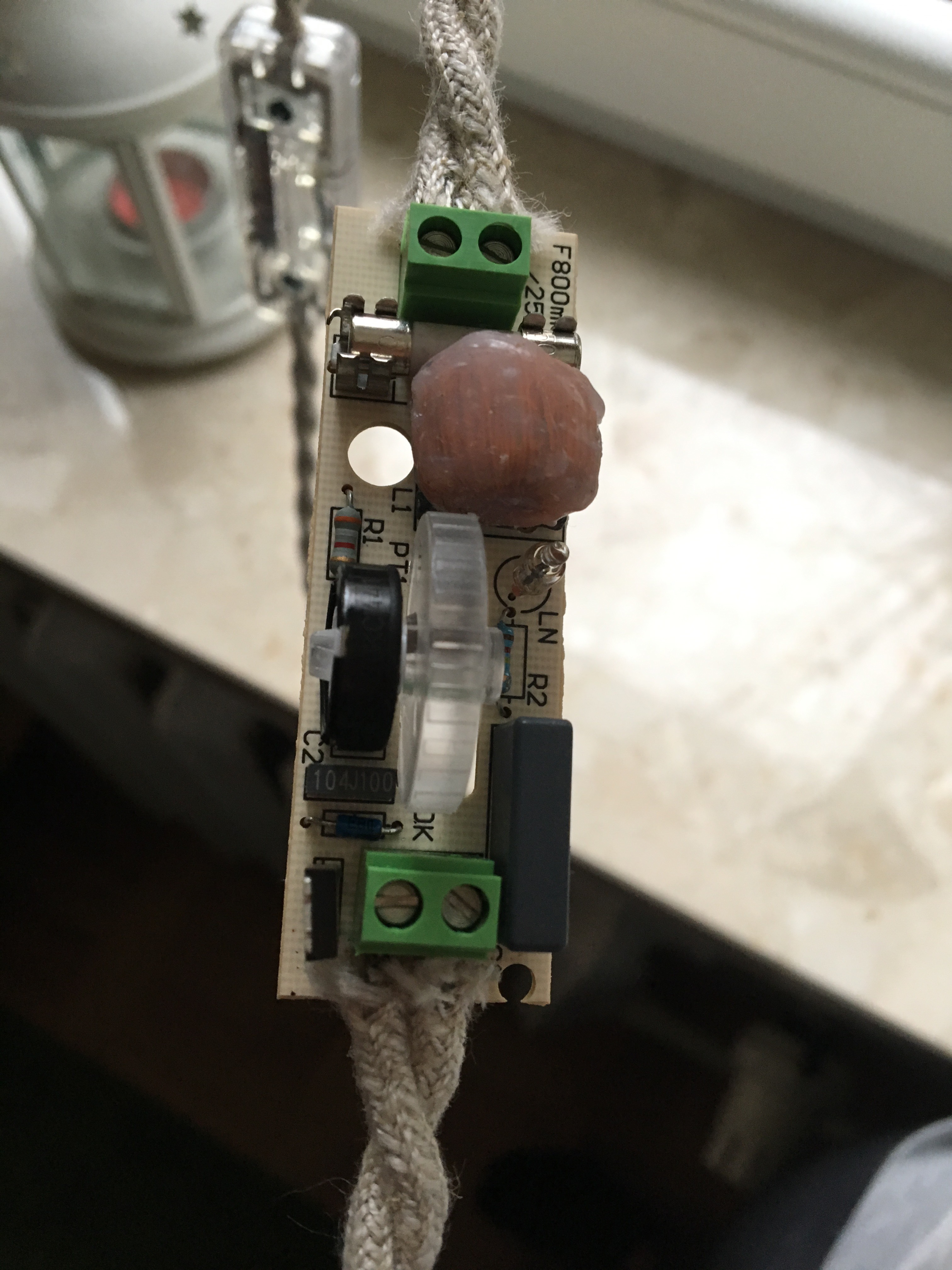

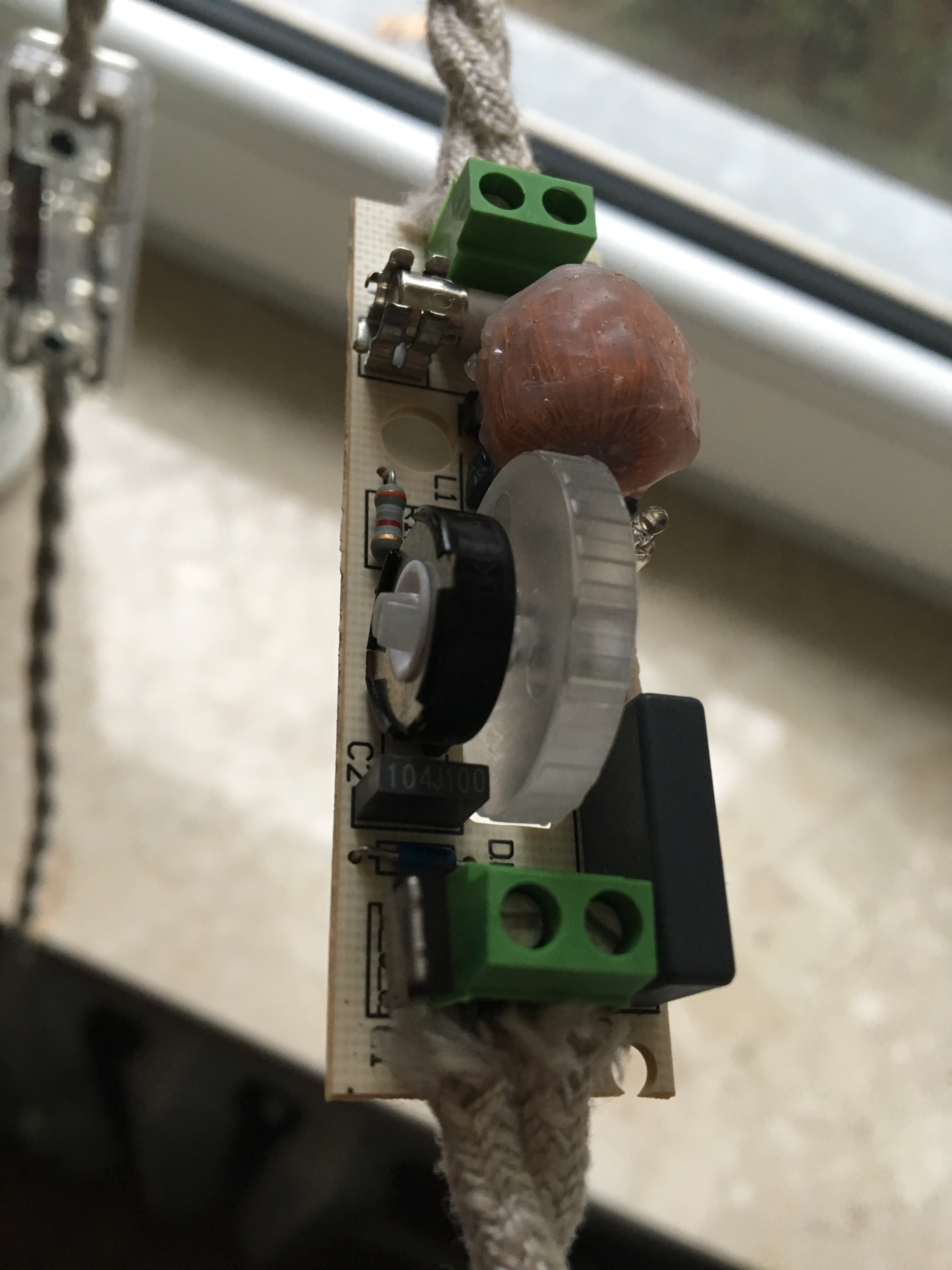

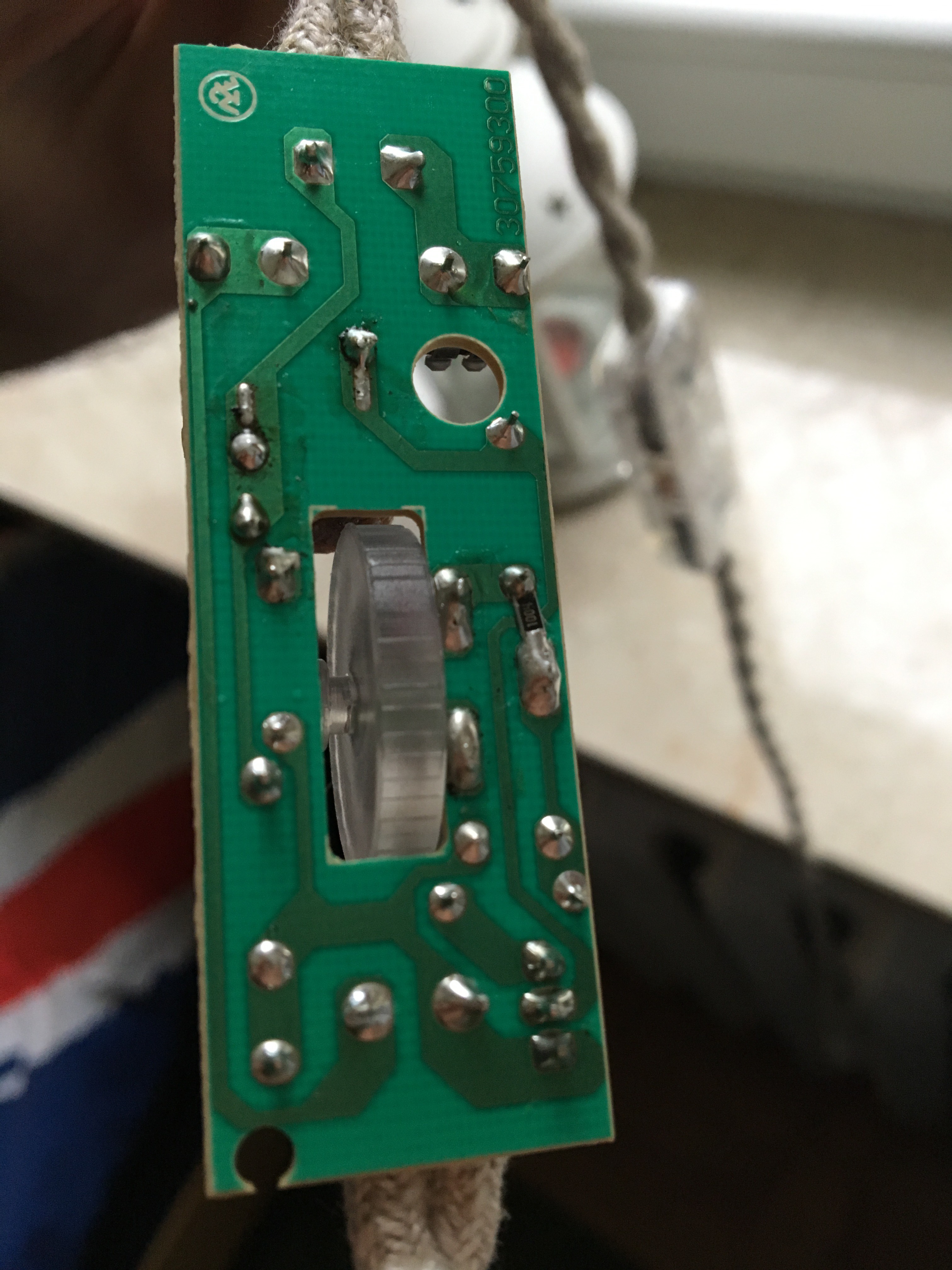

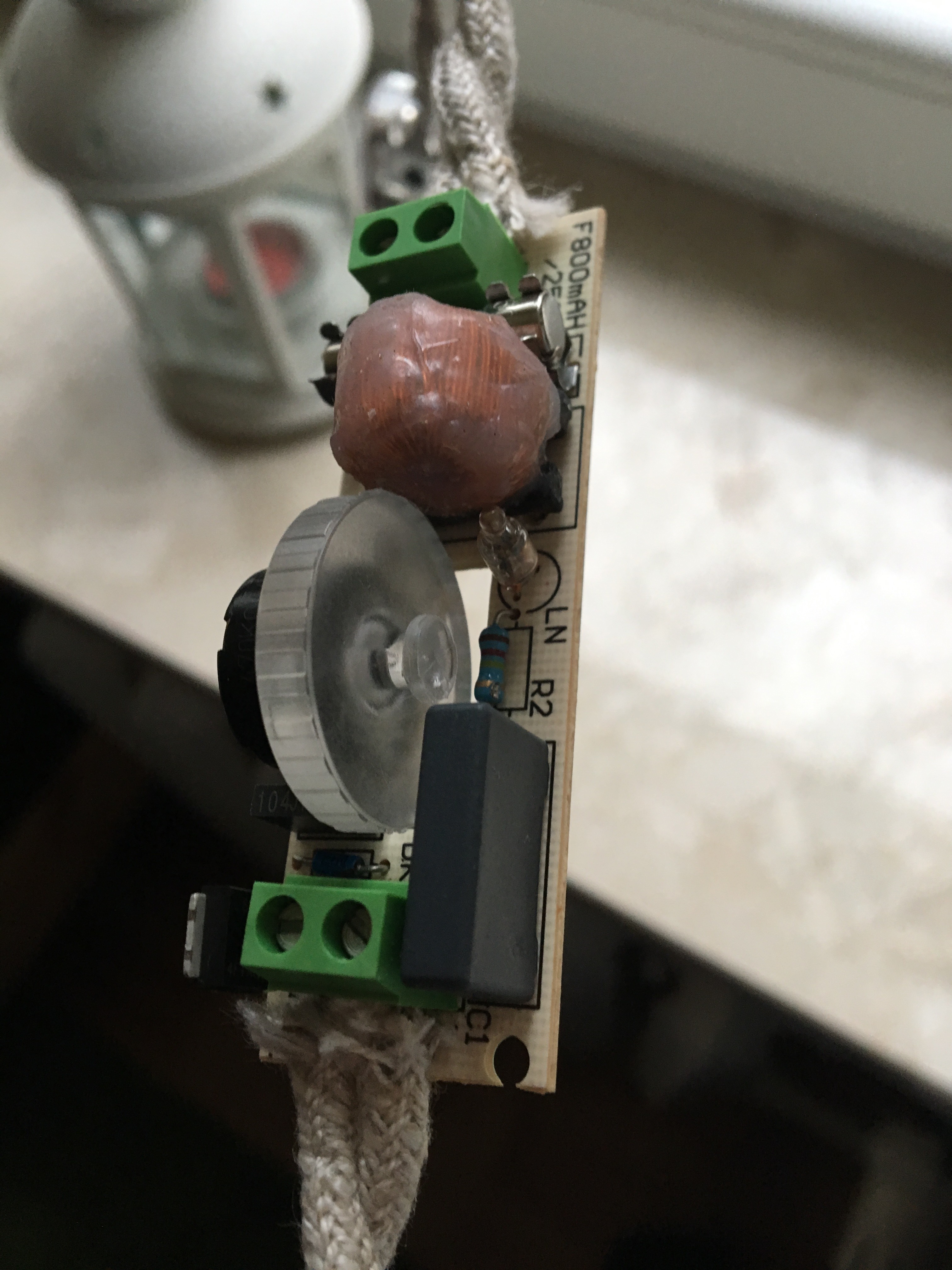

    Posty: 71
    Cześć,

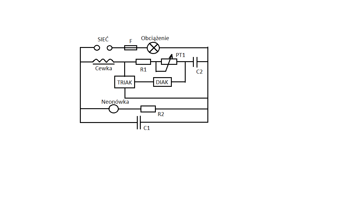

    mam problem. Kupiłem ściemniacz nakablowy marki Orno do współpracy z żarówkami ozdobnymi edisona. Okazało się jednak, że podczas pracy ściemniacz strasznie brzęczy. Postanowiłem więc zalać cewkę żywicą epoksydową. Wylutowałem cewkę i zmostkowałem miejsce żeby sprawdzić, czy to faktycznie była cewka. Żarówki się zaświeciły i była cisza, więc ucieszony zrobiłem z cewką co trzeba i wlutowałem z powrotem na miejsce. Niestety okazało się, że żarówki się świecą, ale kręcenie potencjometrem już nic nie daje.. Co mogło się stać? Czy włączenie obwodu bez cewki spaliło któryś z elementów?
    Załączam zdjęcia ściemniacza i amatorsko narysowany przeze mnie układ.

    Układ jest bardzo prosty. Na 99% masz zwarty, spalony triak.

    Cewka jako element indukcyjny ogranicza szybkość narastanie prądu w obwodzie. Jeżeli triak był dobrany "na styk" a prawdopodobnie był ze względu na koszty to mógł dostać zwarcia.

    Mimo wszystko zastanawiam się czy ten triak jest rzeczywiście uszkodzony.
    Czy wynika to z pomiarów omomierzem? A jak układ zachowuje się po zwarciu bramki z "dolną" anodą (zwarte przewodem zewnętrzne nóżki elementu)?
    Mało prawdopodobne jest zniszczenie triaka przez usunięcie dławika. Rozumiem, że żarówka - zimne włókno (niższa rezystancja), że pionowe zbocze w momencie włączania etc.
    Nic nie wiem o żarówkach, którymi steruje ale zakładam, że to poniżej kilowata. Patrzę też na parametry podane w #6 i nijak mi to nie pasuje. Dopuszczam oczywiście możliwość uszkodzenia zważywszy, że dzisiejsza produkcja oparta jest na stosowaniu elementów dobranych "na styk" - bez zapasu.
    Proszę więc o dokonanie kilku prostych pomiarów i obserwacji opisanych wyżej. Natomiast co do typu triaka to ja wybrałbym większy (#5).

    Nie jestem przekonany, czy rozumiem jak prawidłowo zrobić pomiary o których mówisz. Jak na razie zmierzyłem rezystancję między nóżkami: 1-2 - 284k, 1-3 - 453k, 2-3 - 749k. Zwierając nóżki 1 i 3 i mierząc rezystancję między nimi a nóżką 2 pomiar wskazuje na 284k. Następnie wlutowałem z powrotem triaka do układu i zwarłem zewnętrzne nóżki. Niestety nic to nie zmienia. Żarówka zapala się na pełną moc, kręcenie potencjometrem nic nie daje. Czy jeszcze coś powinienem sprawdzić?
    Jeśli chodzi o żarówkę, to jest to tylko 25W.
    #12 16261064
    W.P.
    Specjalista - zasilacze komputerowe
    Posty: 5293
    Pomógł: 772
    Ocena: 1229
    Teraz wiadomo na 100%, że jest uszkodzony.

    Nie potrafię zinterpretować tego parametru. Nie wiem, w jakich w-kach przeprowadza się pomiar. Przypuszczam, że jest to nieprzekraczalna wartość prądu stałego jaki może przepływać w obwodzie bramka-dolna anoda.
    Triak (także tyrystor) potrzebuje krótkiego impulsu prądu bramki by zapoczątkować przewodzenie pomiędzy anodami (anoda-katoda w tyrystorze). Przestaje przewodzić gdy prąd w tym obwodzie spadnie do 0. Czyli gdy sinusoida dochodzi do π, 2π itd.
    W układzie ściemniacza jest diak - element z wyraźnym progiem zwykle w okolicach 20V.
    Oznacza to, że poniżej 20V zachowuje się jak przerwa w układzie. Przy 20V zaczyna lawinowo przewodzić pozostawiając na sobie ok. 2V. Przypomina to trochę działanie przekaźnika, w którym styk czynny połączono równolegle z cewką. Zwiększamy napięcie aż w pobliżu 20V dochodzi do zwarcia.
    Wracając do parametru prądu bramki to przepływa przez nią duży prąd wynikający z rozładowania kondensatora C2 w obwodzie kondensator - diak - złącze bramka-dolna anoda. Po rozładowaniu kondensatora diak przestaje przewodzić a po przejściu sinusoidy przez 0 następuje wyłączenie prądu.
    Cykl powtarza się tym razem przy dolnej połówce sinusoidy. Kondensator ładuje się przez R1 + PT1 a przy -20V uruchamia triak.
    Prąd jest duży bo i rezystancja w obwodzie bardzo mała ale trwa to bardzo krótko - kilka µs.

    Triak wymieniony, ściemniacz znowu działa! :wink:
    Niestety problem nie został do końca rozwiązany.. Mimo zalania dławika żywicą epoksydową wciąż słychać brzęczenie. Jak to możliwe? Czy może brzęczy coś innego? Chociaż brzęczy ciszej, ale jednak.

    To nie neonówka. To tzw drgania magnetostrykcyjne rdzenia wywołane przepływem prądu z "pociętej" sinusoidy. Zalanie żywicą niewiele zmieniło poza usztywnieniem uzwojenia. Żywica utwardziła się stając się dobrym przewodnikiem efektów akustycznych.
    Biorąc pod uwagę wielkość obudowy trudno będzie to wyciszyć.

    Uwolnią się zakłócenia wnoszone do sieci energetycznej. Dławik wraz z kondensatorem C1 stanowią filtr p-zakłóceniowy.
    Poza tym bez dławika, przy pozostawionym kondensatorze wyzwolony impulsem bramki triak będzie rozładowywał w ułamku sekundy (mikrosekundy!!!) kondensator np naładowany do amplitudy napięcia zasilającego (przy kącie wyzwalania 90°).
    To grozi jego uszkodzeniem.
    Dławik musi pozostać. Ogranicza stromość prądu w chwili włączenia triaka.
