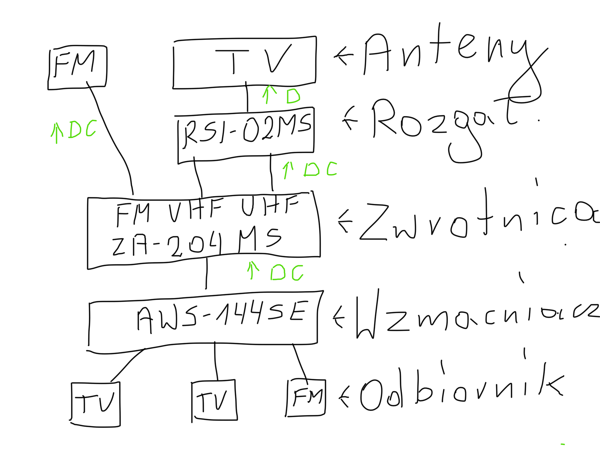

Czy da się podłączyć antenę logarytmiczną z wyjściem na VHF/UHF do wejścia UHF zwrotnicy ZA-204MS i nadal przepuścić VHF, aby zsumować ją z anteną radiową?
Nie — wejście UHF w ZA-204MS nie przepuszcza VHF, więc podanie jednego kabla z anteny na to wejście odetnie pasmo VHF [#16256065] W tej logarytmicznej antenie LG-2 lepiej wymienić wzmacniacz na symetryzator [#16258147] Jeśli chcesz dołączyć antenę radiową, użyj zwrotnicy/sumatora przeznaczonego do FM/VHF/UHF albo rozwiązania z osobnymi torami, np. AWS-1035, zamiast rozdzielać kabel z anteny na wejścia UHF i VHF [#16260681]

    Mam trochę nietypowy problem. Posiadam antenę logarytmiczną ze wzmacniaczem LG-2 i teoretycznie jest ona na pasmo UHF i VHF. Oprócz tego mam jeszcze antenę radiową. Chciałbym to spiąć poprzez zwrotnicę ZA-204MS. I teraz moje pytanie. Czy jeśli podepnę antenę do zwrotnicy pod UHF to automatycznie zwrotnica mi puści też pasmo VHF ? Czy te częstotliwości przez zwrotnicę zostaną odrzucone? Antena logarytmiczna to takie trochę combo i na jednym kablu są pasma UHF i VHF i chciałbym to jeszcze zsumować z anteną radiową. Jak to zrobić? Czy rozgałęzić kabel wychodzący z anteny i podpiąć go do UHF i VHF w zwrotnicy?
    Dziękuję za pomoc.

    FM (87-110 MHz), VHF (174-230 MHz) oraz UHF (471-790 MHz)
    Nie po to się męczyli aby miała co innego przepuszczać.
    Chyba logiczne, że na wejściu UHF wytnie VHF.
    Może coś takiego? Podłączenie anteny logarytmicznej LG-2 i anteny radiowej do zwrotnicy ZA-204MS

    Dziękuję za odpowiedź. Też o tym rozgałęźniku myślałem. Czyli ten rozgałęźnik dać zaraz przy antenie i później dwa przewody wychodzące z niego dać pod UHF i VHF w zwrotnicy? Ten rozgałęźnik puszcza prąd tylko jedną stroną. To wystarczy aby zasilić wzmacniacz przy antenie? Będą zasilone obydwa pasma UHF i VHF ?
    Tak jak na tym szybkim szkicu?
    Tak na szybko tak miałoby to wyglądać:
    https://zapodaj.net/e3537a89c2d8b.png.html

    To lepiej to Podłączenie anteny logarytmicznej LG-2 i anteny radiowej do zwrotnicy ZA-204MS
    Coś wymyślił za cuda? W antenie wzmacniacze i jeszcze AWS-144?
    To wtedy Anteny- RSI-02MS - AWS-144SE.

    Ta zwrotnica ma tylko pasmo UHF. Antena logarytmiczna ma jeszcze pasmo VHF. Czyli nie może być wzmacniacz w antenie i wzmacniacz AwS-144? Ten AWS-144 działa jako rozgałęźnik zatem zostaje. Wzmacniacz w antenie LG-2 wymienić na symetryzator?

    Faktycznie. Oczywiście na symetryzator.
