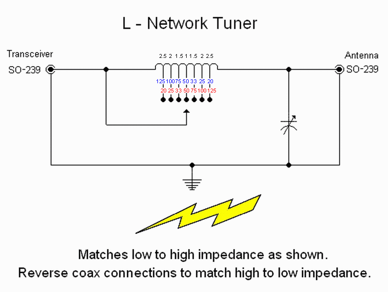

    Ale kombinujecie. Chodzi o skrzynkę antenową. Klasyczna z odczepami do zgrubnej regulacji dopasowania w sposób skokowy - na tę częstotliwość (raczej) awykonalne. Rzadziej spotykany rodzaj odgałęźnika "tap/taper" z jednym odczepem/uzwojeniem do regulacji w sposób płynny. Co istotne układ jest bezstratny.
    Poglądowy schemat skrzynki - źródło Link

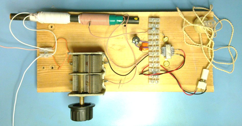

    Tap jako sprzęgacz o działaniu dwukierunkowym - źródło Link
    Regulowany transformator impedancji do pomiaru VSWR przy 425-426MHz, 25W Regulowany transformator impedancji do pomiaru VSWR przy 425-426MHz, 25W

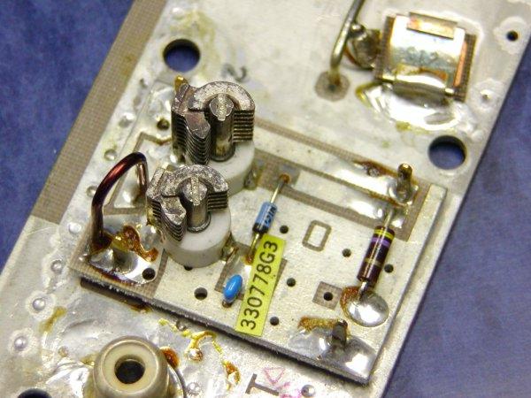

    Tutaj rzadko spotykany stratny jako RF-gain w CB - źródło Link

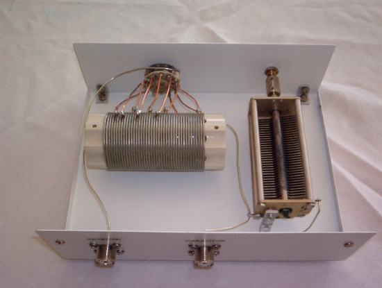

    Na przykład do poczytania na sp-hm - Link.
    Owszem łatwe to nie jest, ale nie niemożliwe, bo zachowując rygorystyczne reguły gry da się zrobić skrzynkę UHF - źródło Link

    Dostałem na PW takie pytanie "Może rozwiązaniem jest tuner fabryczny podłączony na odwrót".
    No to narysowałem takie coś.
    Nad cewką - VSWR
    Na niebiesko - tuner podłączony jak trzeba
    Na czerwono - tuner podłączony na odwrót
