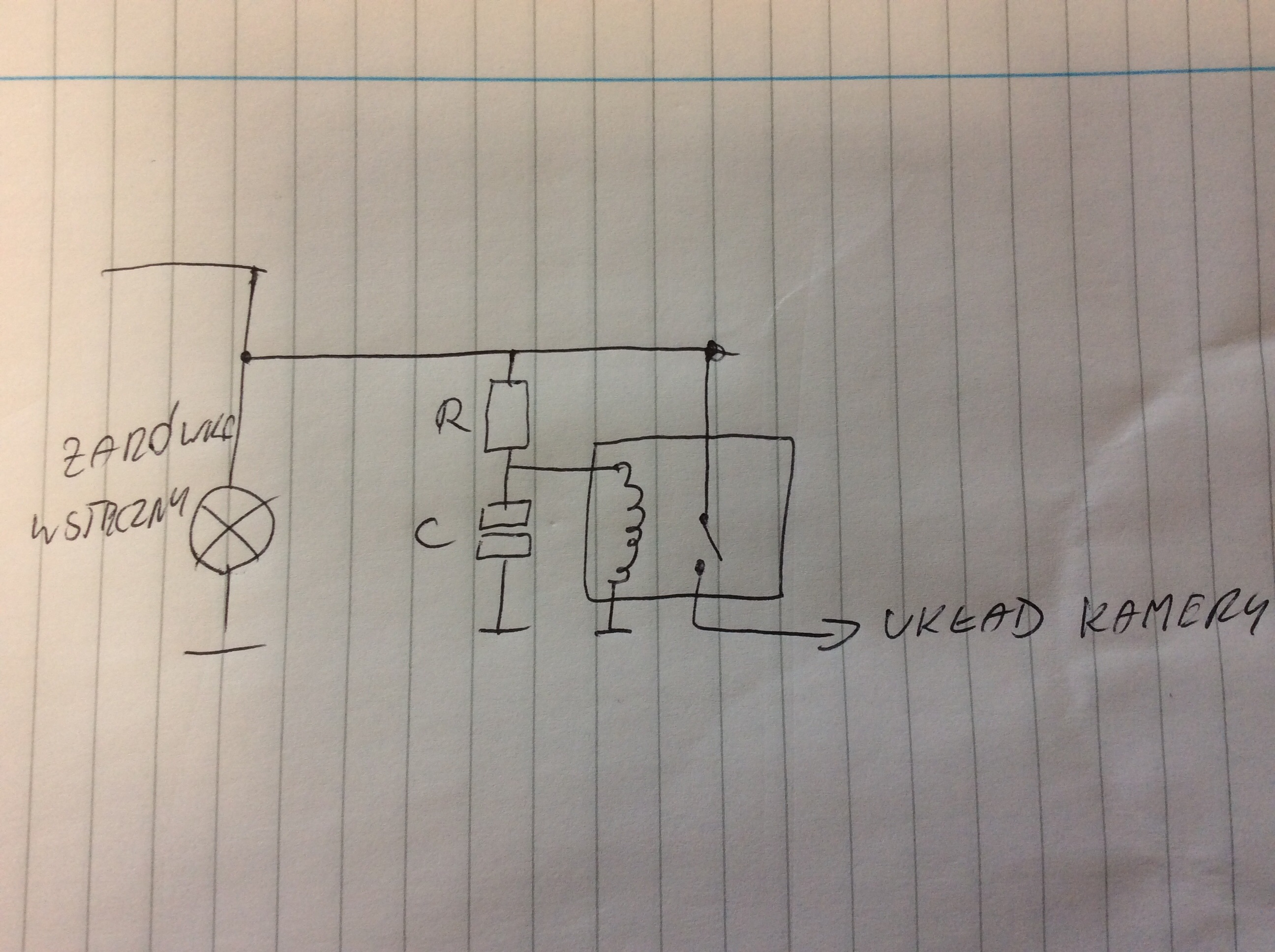

    Przekopałem chyba wszystkie watki na temat kamery cofania które znajduj eis na elektrodzie i....
    i nic , żaden z nich nie dotyczył mojego problemu ;/ ( wszyscy maja manualne skrzynie )
    Moja kamerka działa prawie bez problemow , a jednak jest problem ze sposobem podawania sygnału na monitor .
    Obecnie jest on podpięty pod lampę wstecznego i tu jest cały pies pogrzebany . W momencie kiedy chce przełączyć z P (parking) na D (drive)
    po drodze jest R i N i tu jest problem ponieważ gdy to robię radio chce się przełączyć na ułamek sekundy co powoduje wyłączenie się muzyki itp
    Jest to mega irytujące , to samo się dzieje kiedy z D chce przełączyć na P
    Teraz moje pytanie , skąd , jak lub w jaki sposób podać sygnał dla monitora z sekundowym opóźnieniem bo to chyba jest jedyne rozwiązanie.
    No chyba ze można podać z innego miejsca sygnał +12v
    Każda sugestia mile widziana

    Ja bym zrobił układ opóźniający z przekaźnika, kondensatora oraz opornika.
    Kondensator np 1000uF łączysz rownolegle do cewki przekaźnika i to wyszystko zasilacz przez opornik - wartość juz muszisz dobrać doświadczalnie.
    Dzięki temu możesz uzyskać np 1-2 sekundową zwłokę - to znaczy tyle musi się wsteczny świecić, aby przekaźnik zaskoczył.
    Moglbys to rozrysowac ?

    Do pełni satysfakcji z posiadania kamery cofania warto też mieć układ OPÓŻNIAJĄCY WYŁĄCZANIE kamery i monitora o około 15 sekund po wyłączeniu biegu wstecznego. Jest to bardzo duże ułatwienie w czasie manewrów na parkingu, gdzie bywa potrzeba kilkakrotnie "dawać" tam i z powrotem.
    Przypuszczam, że takie opóżnienie wyłączenia też rozwiązało by problem.
