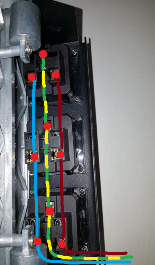

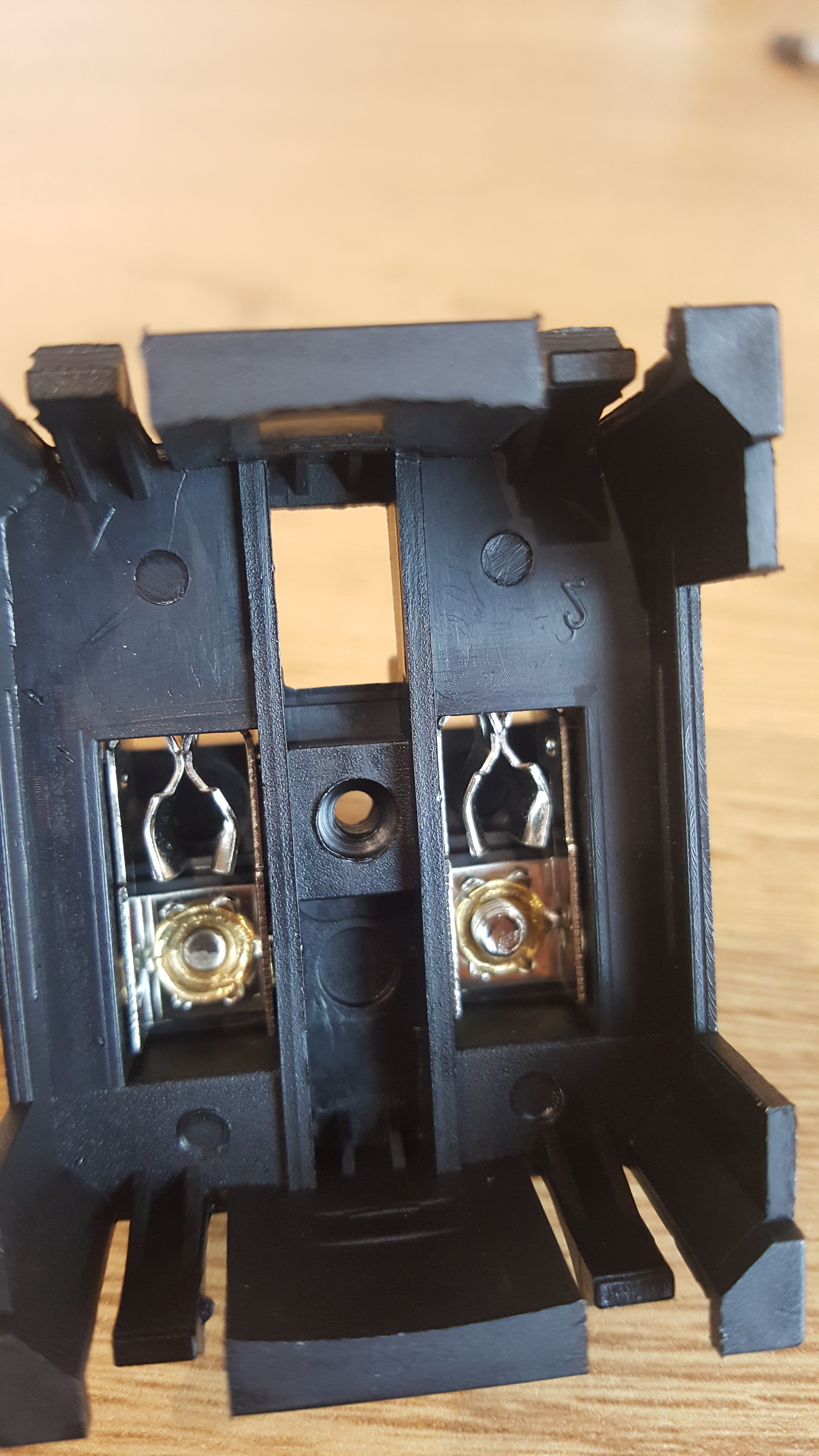

    witam

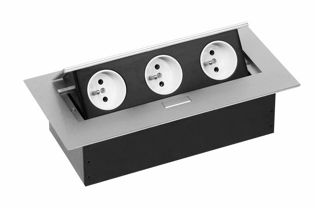

    Ze ściany wychodzi mi przewód 3 żyłowy, muszę teraz połączyć to z gniazdkiem w blacie tak jak na zdjęciu Jak prawidłowo zmostkować gniazdko kuchenne z przewodem 3-żyłowym?
    jak to zrobić prawidłowo bo chyba trzeba to zmostkować

    Musisz podłączyć w taki sposób.
    ewentualnie przy użyciu kostki elektrycznej rozgałęzić każdy przewód na 3.

    Patrząc od tyłu gniazdek jak na fotce:
    górny zacisk - przewód ochronny (standardowo żółto-zielony)
    prawy zacisk - fazowy (najprawdopodobniej - brązowy)
    lewy zacisk - przewód neutralny (N)
    Tylko pod warunkiem, że reszta instalacji (różnicówka itp.) wykonana prawidłowo i przekroje odpowiednio dobrane!
    We własnym domu i na własny użytek nikt nam nie zabroni eksperymentować z instalacją elektryczną ale pamiętajmy, że ryzykujemy nie tylko własnym życiem. Dlatego radzę aby rzucił ktoś na to fachowym wzrokiem - jest dużo tzw warunków poprawnej instalacji.

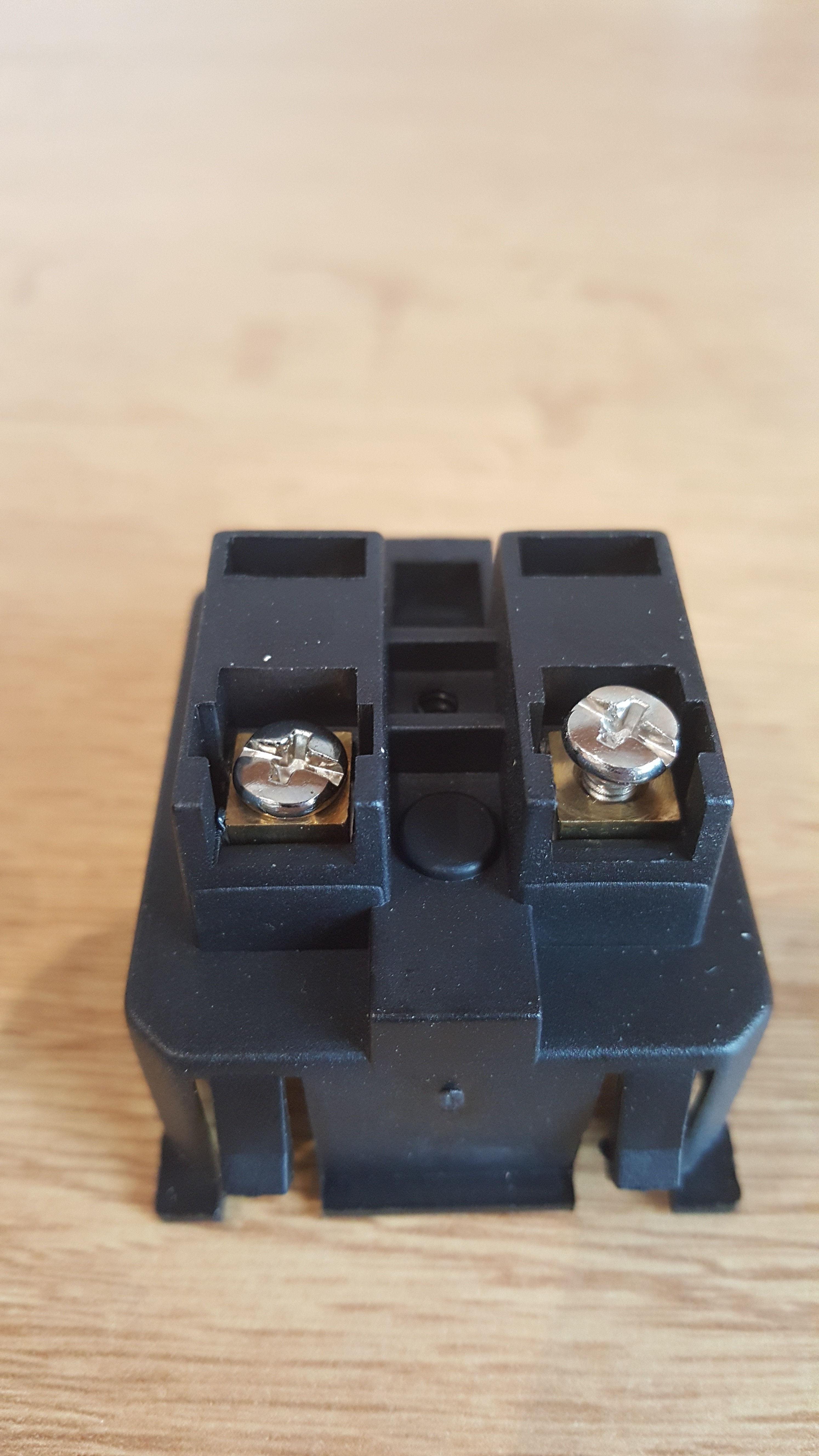

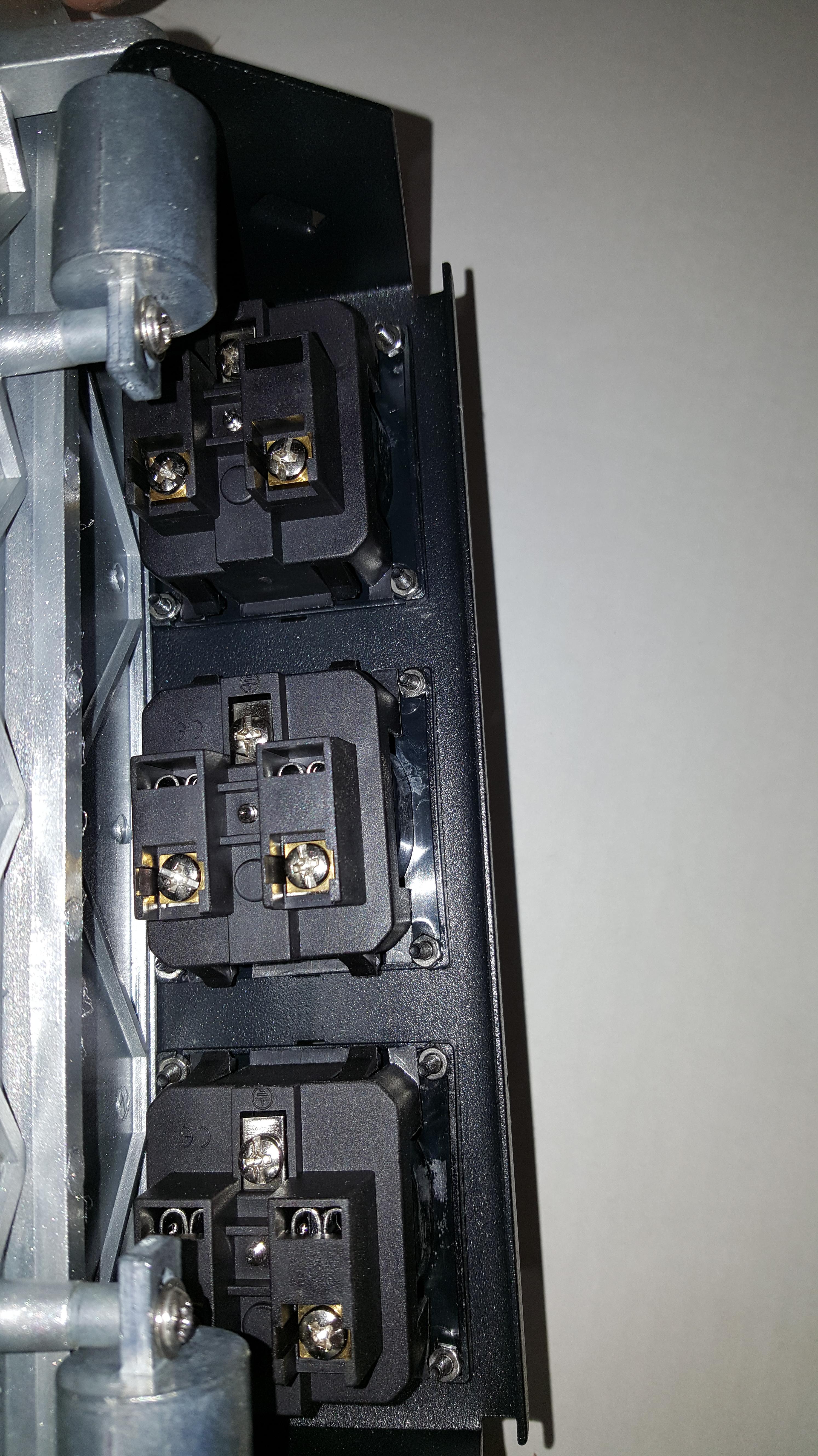

    To gniazdo ma jakąś osłonę od strony podłączenia przewodów? Metalowa konstrukcja znajduję się niebezpiecznie blisko.

    Gniazdko od dołu ma metalową osłonę. Takie jak na zdjęciu Jak prawidłowo zmostkować gniazdko kuchenne z przewodem 3-żyłowym?
    Pytanie mam jeszcze takie czy jak ze ściany mam przewód 3 x 1.5 to do zmostkowania dać 3x 1.5 czy 3 x 2.5 ?

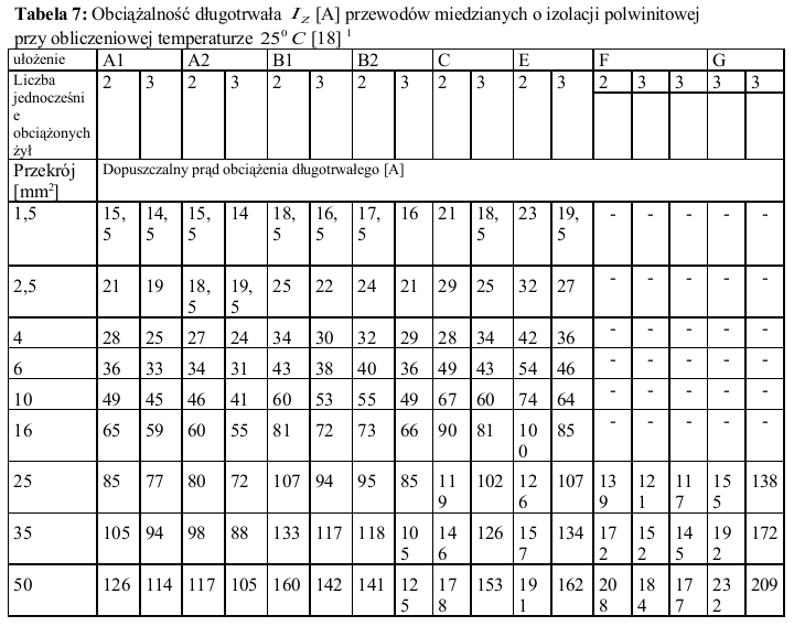

    Skąd się wzięło to "maximum 13A"? Według norm przewód 3x1.5mm² w normalnych warunkach w tynku ma obciążalność długotrwałą nawet 21A.

    Bo ja nie wiem jak ten przewód jest prowadzony. Dlatego zakładam najbardziej niekorzystne warunki: np: chociażby metr w rurze pod styropianem czy w wiązce kilkunastu przewodów w bruździe.

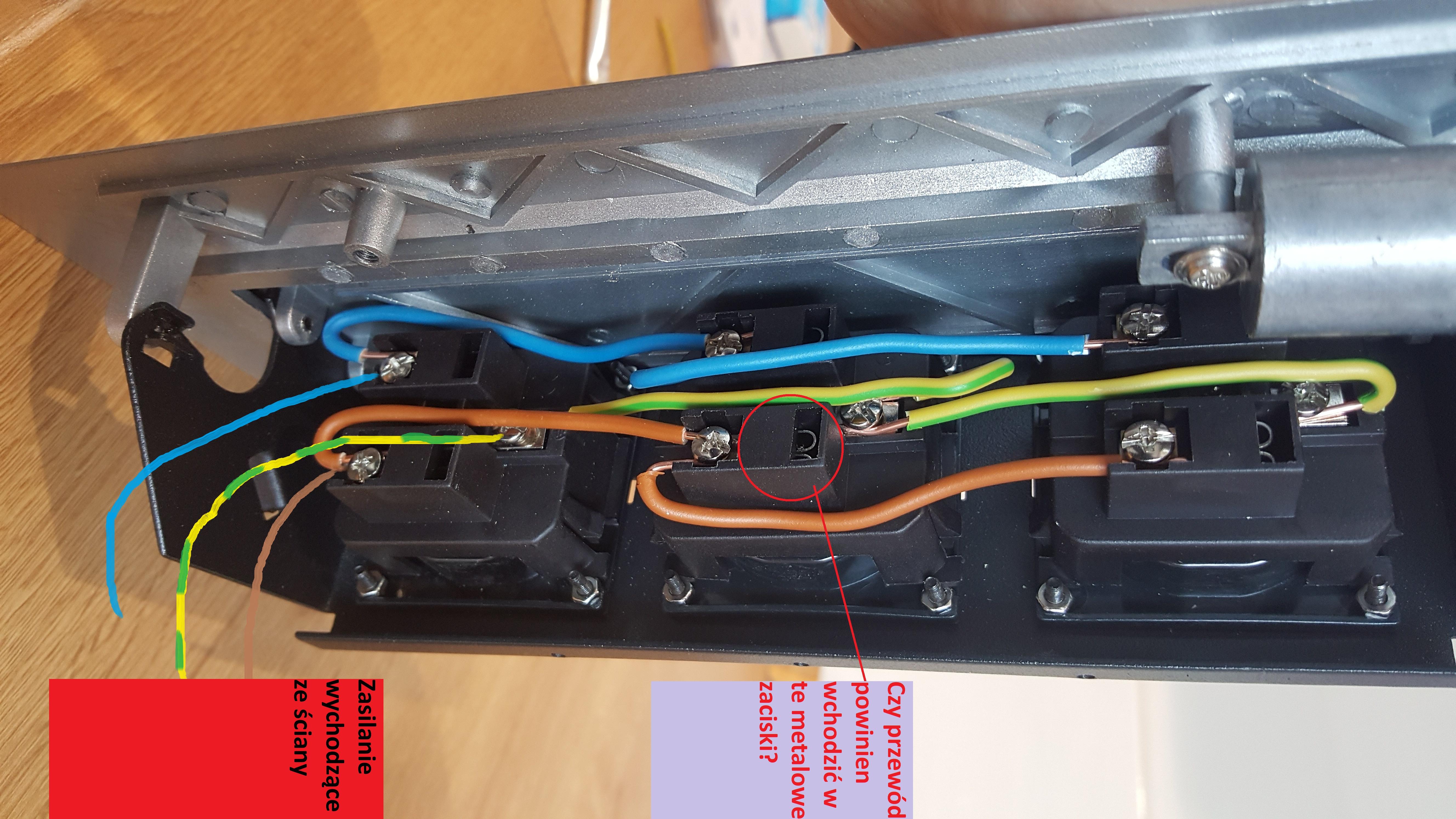

    Jak prawidłowo zmostkować gniazdko kuchenne z przewodem 3-żyłowym? Jak prawidłowo zmostkować gniazdko kuchenne z przewodem 3-żyłowym? Witam
    Wracam do tematu, gdyż natłok obowiązków remontowych zepchnął temat gniazdka na dalszy plan... dlatego powracam gdyż chce go już zakończyć..
    Wstępnie wykonałem podłączenie na "sucho" sprawdźcie czy tak miało by to wyglądać, w takim przypadku przewód fazowy jest po prawej stronie ( jest to kwestia umowna aby był po lewej ?) bo jeśli w tym moim przypadku jest po prawej no to fazę daje też na prawą.... dobrze to rozumuje? Jak prawidłowo zmostkować gniazdko kuchenne z przewodem 3-żyłowym?

    Przewody powinny być tak włożone pod zacisk aby dokręcająca śruba ich nie wypychała, a najlepiej nie rozcinając żył przez tzw, oczko.
    Ponadto zasilanie ruchomego gniazda nie może być wykonane drutem tylko linką.

    Ty masz przewód, nie kabel. Zamontuj puszkę hermetyczną i tam w środku połącz drut z linką za pomocą złączek. Następnie wyprowadź przewód giętki z puszki do gniazda.
    Pamiętaj, że linka wymaga tulejek. Żadne zaplatanie.

    Jeśli chodzi o puszkę to odpada, nie mam miejsca na takie coś ze względu na szuflady...
    Więc zrobię tak, drut wychodzący ze ściany połączę przez wago z linką która będzie między gniazdkami.. było by to ?

    Połączenie drutu z linką OK.
    A do zacisków gniazd zaprasuj na linkach końcówki oczkowe lub widełkowe.
    Tylko zaprasuj odpowiednim narzędziem - nie myśl o ściskaniu kombinerkami lub klepaniu młotkiem.
