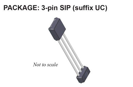

Układ A1377 dostępny jest jako element do montażu przewlekanego w obudowie SIP. Element ten charakteryzuje szeroki zakres poziomów czułości i pasm pracy. Precyzja i elastyczność tego układu jest jeszcze lepsza z uwagi na ogromne możliwości programowania pracy układu poprzez piny VCC i OUT. Pozwala to na optymalizację parametrów układu do pracy w danym systemie.

A1377 dostępny jest w obudowie SIP z trzema pinami do montażu przewlekanego. W układ ten wbudowane są kondensatory filtrujące. Element wykonano w technologii bezołowiowej.
