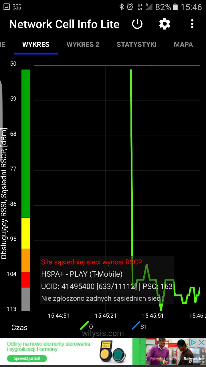

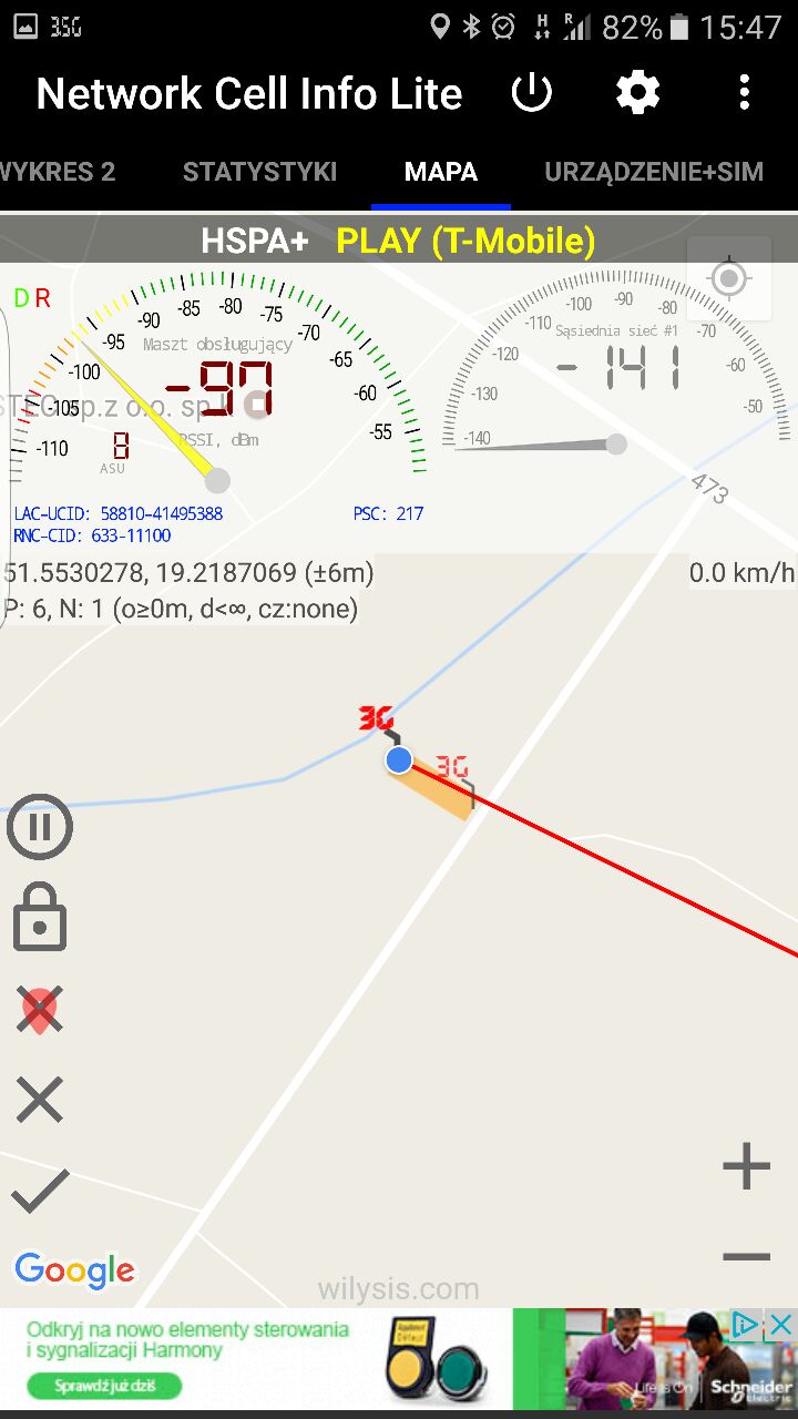

    Smartek
    Posty: 29

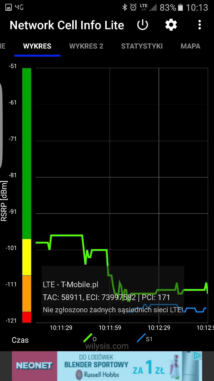

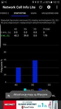

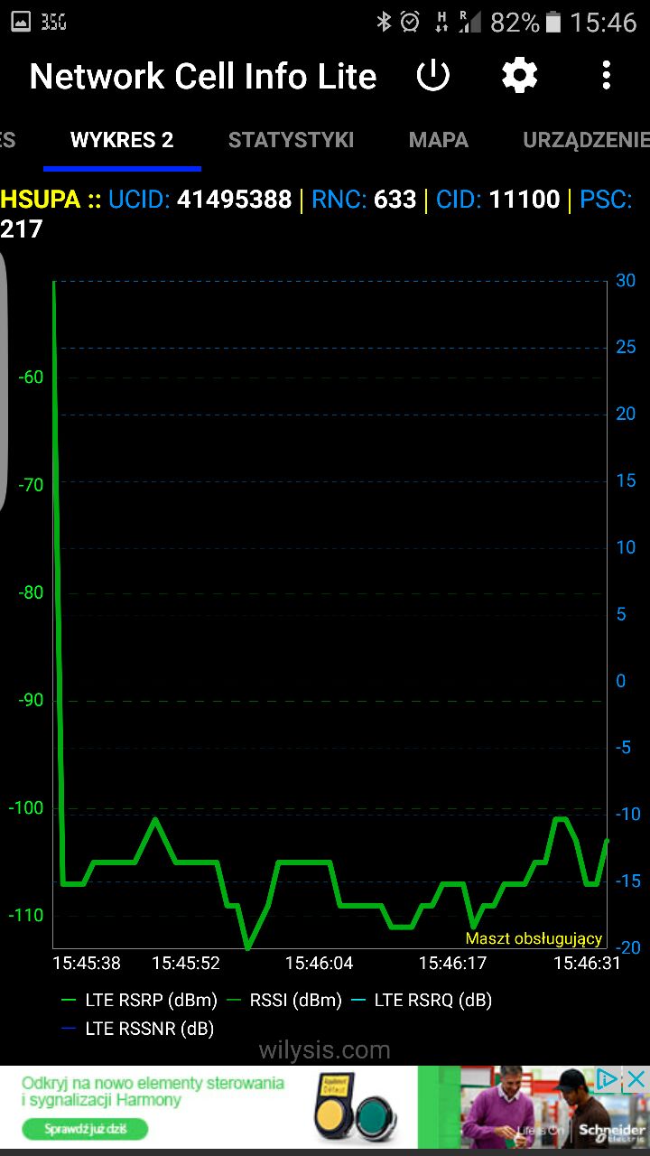

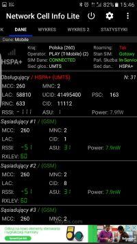

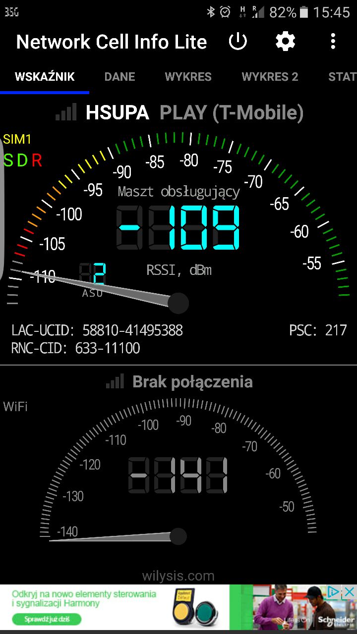

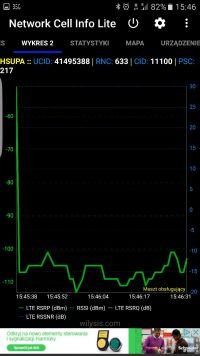

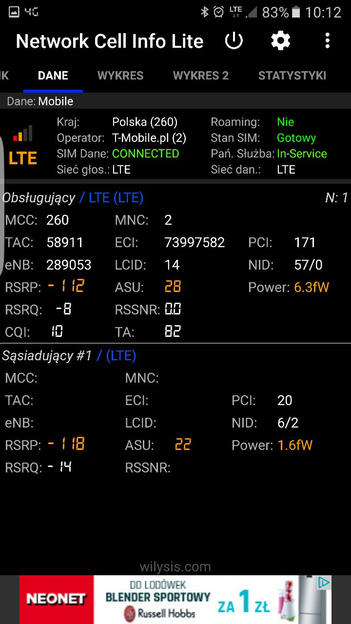

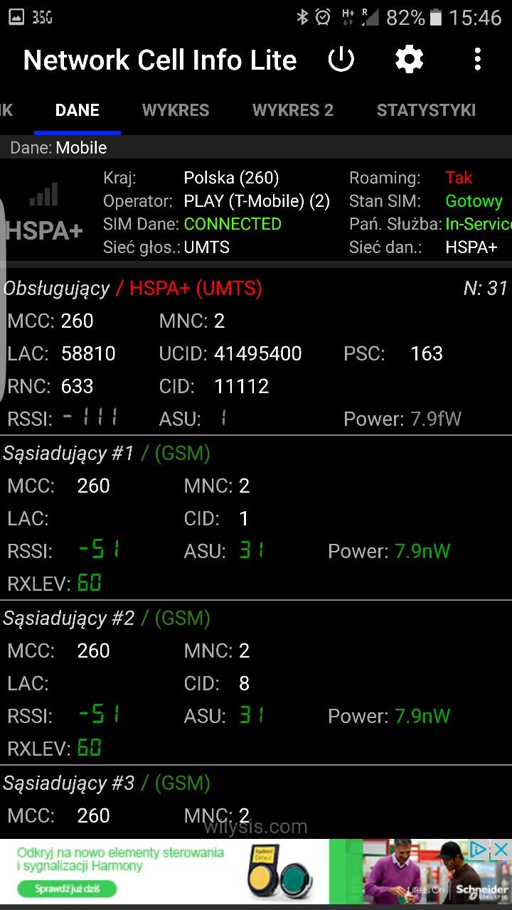

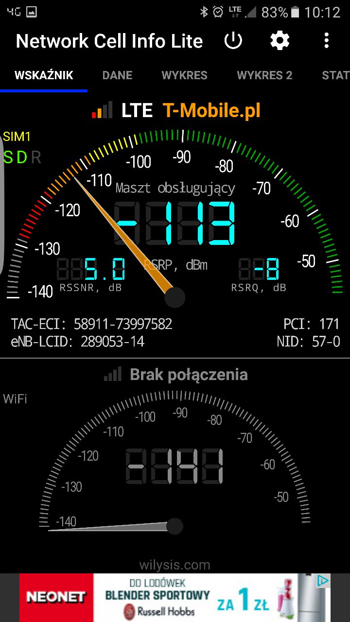

    Dopiero niedawno udało mi się porobić screeny. Jedyny BTS, z którym łączyło to ten ze screena, pokazuje inny niż ten na mapce niestety. Ale może coś wyczytasz :). Internet na działce, słaby zasięg, tylko jeden operator... co wybrać? Internet na działce, słaby zasięg, tylko jeden operator... co wybrać? Internet na działce, słaby zasięg, tylko jeden operator... co wybrać? Internet na działce, słaby zasięg, tylko jeden operator... co wybrać? Internet na działce, słaby zasięg, tylko jeden operator... co wybrać?

    matek451
    Posty: 31230
    Pomógł: 4350
    Ocena: 5801
    A czemu test Play, na dodatek 3G w roamingu T-Mobile? połaczenie z BTs-em UMTS900NetWorks Zwierzyniec. Play najbliższe własne BTS-y LTe ma w Zelowie i Łasku.

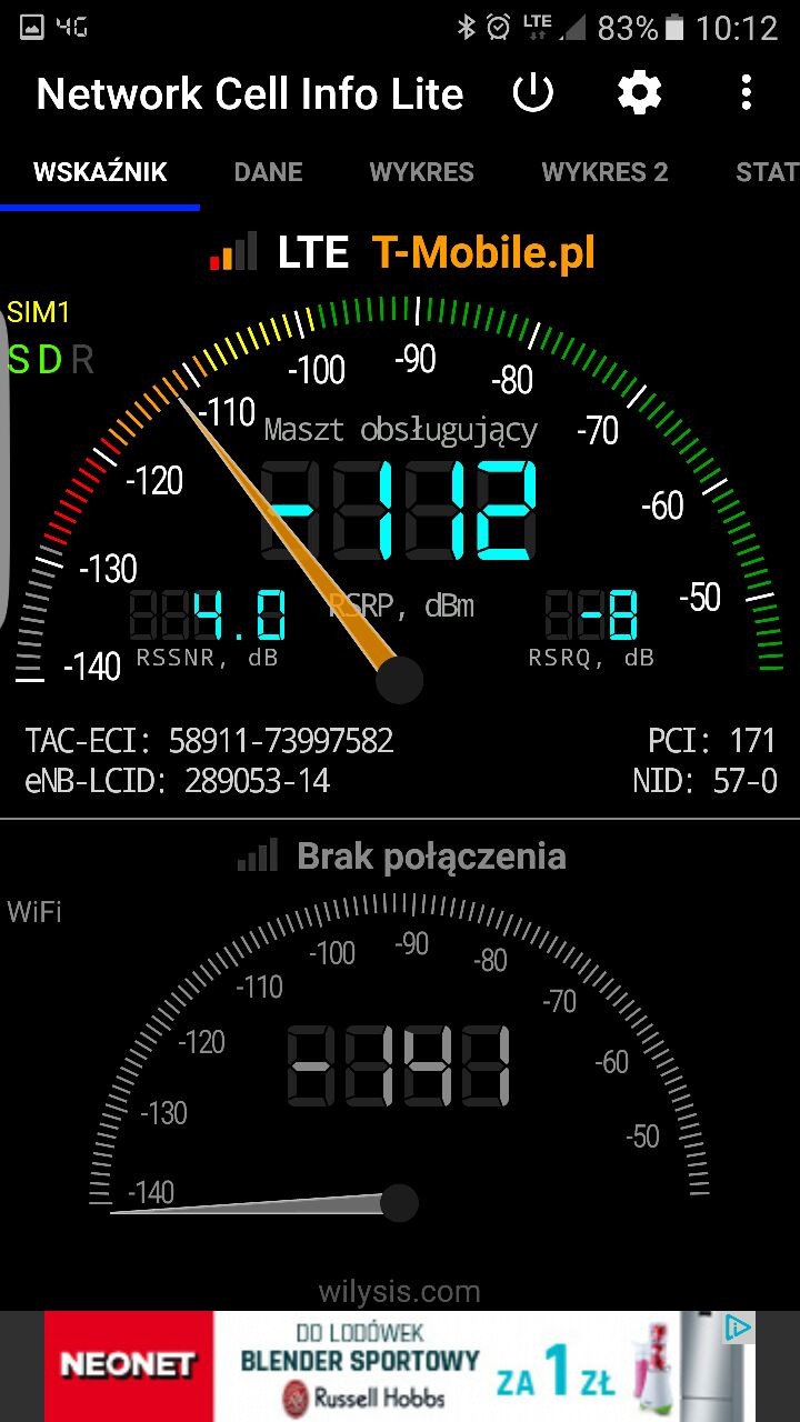

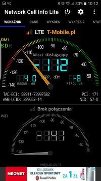

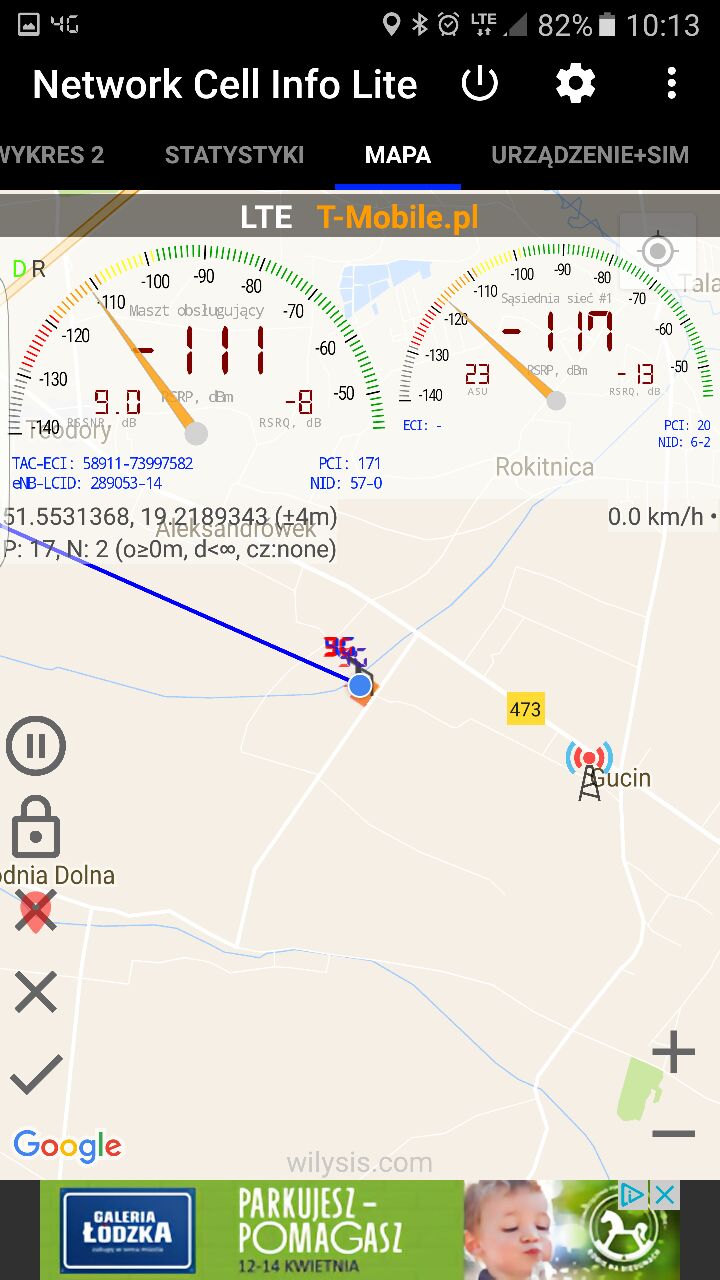

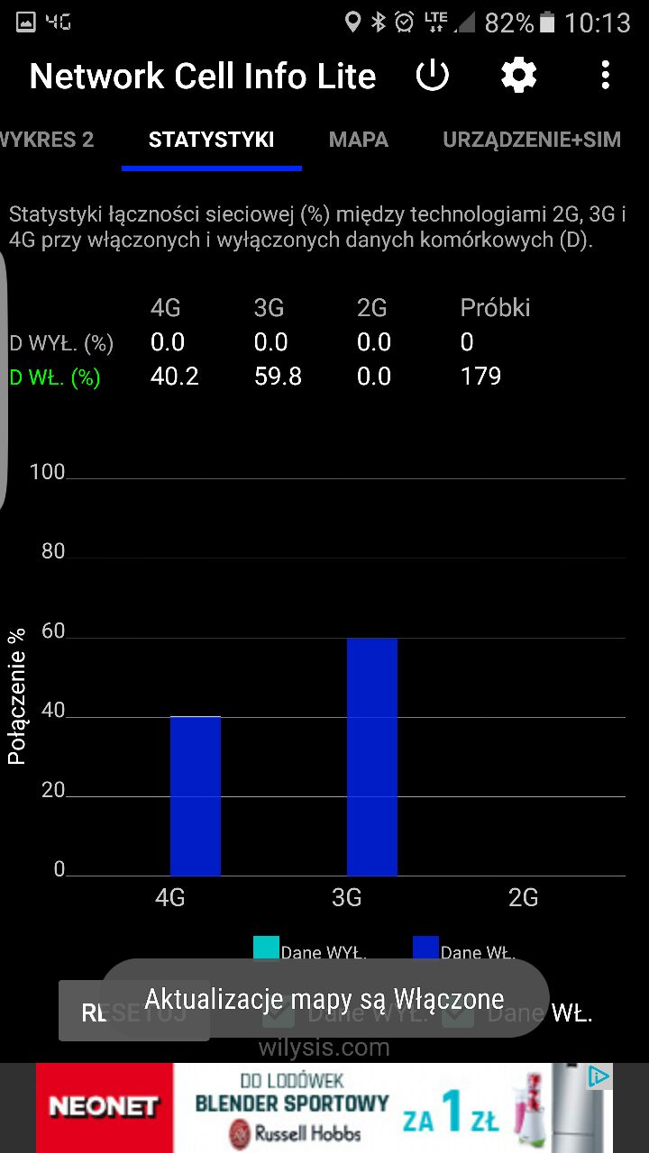

  • #9 16473116
    Smartek
    Posty: 29

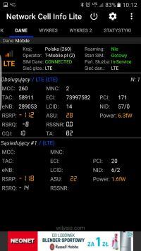

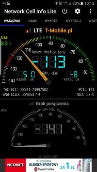

    Nie sądziłem, że jest to jakaś różnica, nie znam się aż tak. W każdym razie starter tmobile zakupiony, a przez złą pogodę dopiero dzisiaj udało mi się posprawdzać (sezon nadchodzi). Zasięg łapie co kilkanaście minut na kilka minut, więc kiepsko. Zrzuty w załącznikach.

  • #10 16474055
    matek451
    Posty: 31230
    Pomógł: 4350
    Ocena: 5801
    Połączenie z BTS-em Orange w Buczku, parkowa 1 w ramach NetWorks na LTE800 T-Mobile. Antena na 800MHz pozwoli wymusić połączenie z nim lub tym w karczmach i wybrać ten, który zapewni lepsze transfery.
