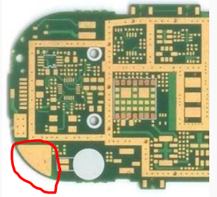

    Mam pytanie: w jakim celu stosuje się złocone ścieżki na płytkach elektronicznych? Nie mówię tutaj o padach, czy złączach krawędziowych, bo to jest dla mnie jasne. Dla pokazania o co mi chodzi załączam przykładowe obrazki prezentujące takie przypadki:
    Dlaczego stosuje się złocone ścieżki na PCB, poza padami i złączami? Dlaczego stosuje się złocone ścieżki na PCB, poza padami i złączami? Dlaczego stosuje się złocone ścieżki na PCB, poza padami i złączami?
    Byłbym wdzięczny za rozjaśnienie tematu.

    Ok, czyli rozumiem, że główną przesłanką do stosowania tego typu zabiegów jest chęć usunięcia soldermaski ze ścieżek sygnałów RF i zabezpieczenie odkrytej miedzi.
    A co w przypadku, gdzie pozłacane są większe obszary miedzi lub bardzo szerokie ścieżki? Tak jak na rysunkach 2 i 3, które wstawiłem. Mam wrażenie, że są to fragmenty masy,które mają odseparowywać obszary układu od siebie wzajemie lub od warunków zewnętrznych.

    atom1477 napisał:
    Te duże obszary masy to są miejsca gdzie się przylutowuje ekrany.
    Patrząc na tą środkową płytkę to mam co od tego poważne wątpliwości.. Chociażby te dodatkowe "placki masy" w lewej dolnej części płytki, one nie są od żadnego ekranu na pewno. Poza tym ekrany mają raczej prostokątne kształty i nie posiadają wewnętrznych podpórek, tylko krawędziowe - innych nigdy nie widziałem.
    Oczywiście w płytce takiej jak ta z prawej strony to bardzo możliwe, że tam mógłby być przewidziany ekran.

    atom1477 napisał:
    A skąd wiesz że to są plaski masy?
    Nie wiem, dlatego piszę "placki masy", a nie placki masy (używając cudzysłowu).
    W każdym razie nieważne, widzę, że dyskusja straciła już swój merytoryczny charakter i chyba nic nowego do tematu nikt nie wniesie. Podejrzewam, że kto miał się wypowiedzieć, ten się już wypowiedział ;) Dziękuję wszystkim za dyskusję.

    drobok napisał:
    Jakie placki, toć to są ścieżki ochronne, ekranowanie przed promieniowaniem na sąsiadów.
    Pewnie się nie zrozumieliśmy - miałem na myśli ten fragment, który zaznaczyłem na obrazku:

    Do tego "placka masy" może dochodzić jakiś zestyk np antenowy lub ekranujący.
