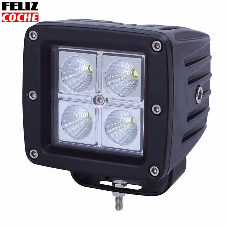

    Jak w temacie, prośba o wsparcie w podłączeniu Halogenów Led w motocyklu, aby mogły być również jako obrys.
    Halogeny mam podobne do poniższego i konsumują ok. 12W.
    Jak podłączyć halogeny LED w motocyklu jako światła obrysowe?
    Dla grona Drogówki dodam od razu, że wiem co to za halogeny, są umiejscowione wysoko, skierowane w dół i służą mi do doświetlania drogi przed samym moto po drogach leśnych i polnych.
    Halogeny idą oczywiście przez przekaźnik i chciałem je teraz podłączyć w taki sposób, aby móc przełącznikiem 3-pozycyjnym odpalać tryb normalny w jednym położeniu i tryb lekkiego ich wypalania, jako światło obrysowe w drugim położeniu przełącznika.
    W moto mam sporo elektroniki i chciałbym, aby ledy były podłączone jak należy, a nie stosując rezystory.
    Halogeny z tego co wiem mają jakiś swój wbudowany driver.
    Bez problemu zaczynają świecić od napięcia ok. 6V i to właśnie przy takim napięciu ich obrys wygląda zadowalająco.
    Przy zasileniu ich ok. 5,5V, oczywiście bez przekaźnika, pobierają 0,02A
    Przy zasileniu 12-14,5V ok. 1,3 do 1,6A
    Nie bardzo wiem teraz jak to wszystko podłączyć, żeby miało ręce i nogi.
    Halogeny są oczywiście podłączone równolegle.

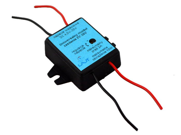

    Mam mały moduł zasilający, jak poniższy, który mogę wykorzystać, ale tak prosto to się chyba nie da.
    Nie bardzo się znam, ale chyba minimum trzeba by zabezpieczyć moduł obniżający napięcie dla obrysu, żeby przy zasileniu halogenów pełnym napięciem te napięcie nie poszło wstecznie na wyjście modułu zasilającego obrys?
    Może głupoty pisze i może rozwiązanie jest banalne, ale stąd mój post na Początkującym.

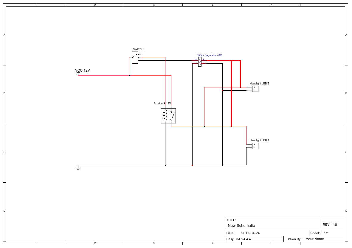

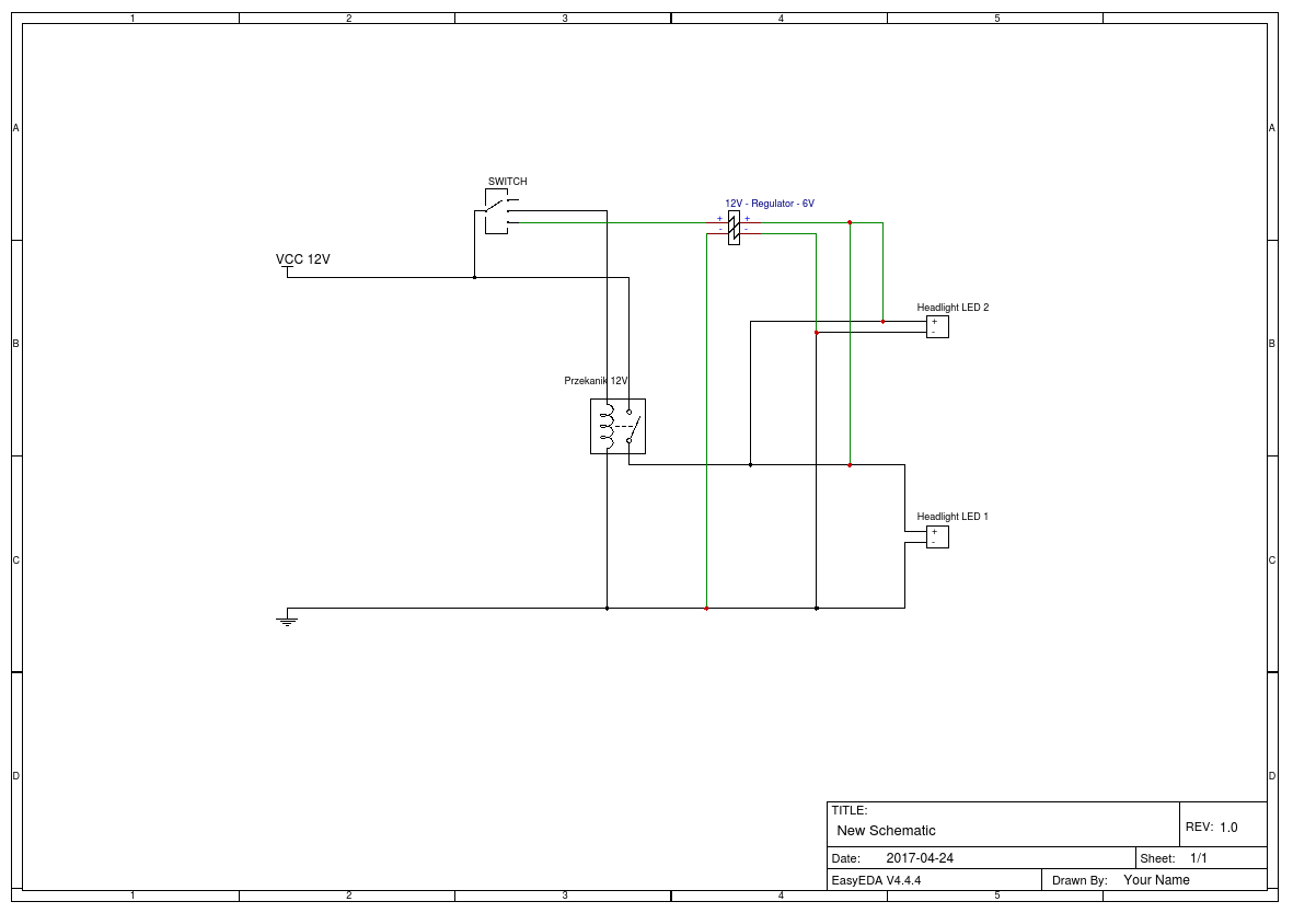

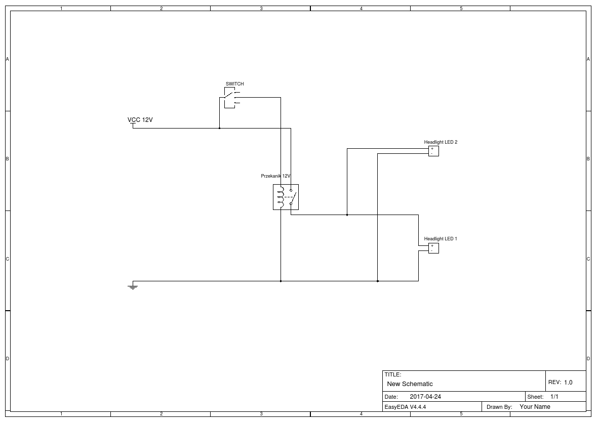

    Z góry prośba o wybaczenie rysunku, ale na szybko walnięty.
    Poniżej jak to jest podpięte w tej chwili.
    Tutaj z regulatorem z 12V na 6V
    Pytanie co się dzieje jak na wyjście regulatora gdzie po załączeniu go jest 6V, a pójdzie tam 12V z zasilenia halogenów w normalnym trybie świecenia?
    Czy przy takim podłączeniu te 12V, które pójdzie zarówno na ledy jak i na wyj. regulatora, może coś zrobić z regulatorem?
    W regulatorze na wyj. jest diodę Schottky SS34.
    Układ w regulatorze to LM2593S.
    Oczywiście zamontowanie rezystora jest najwygodniejsze i jeśli straty są znikome to może faktycznie lepiej, prościej w ten sposób?
    Nie ukrywam, że to motocykl więc i miejsce cenne, ale nie chciałem też robić prowizory :)

    W przypadku jeśli straty będą wynosić koło 1 W to jest to w porównaniu z mocą innych odbiorników wartością pomijalną i szczerze mówiąc nie ma się co nad nimi zbytnio rozwodzić. Tak jak radzi @jdubowski wstaw tam ten rezystor, wykonaj porządnie połączenia i nie będzie w tym żadnej prowizorki - a w sumie będzie to racjonalne i ekonomiczne uzasadnione rozwiązanie problemu.

    Skoro pobór prądu ma być wyższy, a chcesz koniecznie uniknąć strat to użyj przetwornicy obniżającej napięcie (step down) do wymaganego poziomu.
    Możesz podłączyć ją tak jak na zamieszczonym przez Ciebie schemacie, tylko na wyjściu przetwornicy dodaj diodę prostowniczą i będziesz miał zabezpieczenie na wszelki wypadek.
    Ten moduł zasilający z początku postu to właśnie taka przetworniczka, tyle że z możliwością ustawienia żądanego napięcia.
    Jak wspomniałem wydaje mnie się, że ma już na wyjściu diodę SS34, ale chyba nie zaszkodzi dla pewności wstawić dodatkową?
    Czy przykładowo 1N4007 będzie dobra, bo wpadła mi na szybko w ręce i jak rozumiem na przewód wyjścia dodatni ją wstawić?
    Nie znam budowy tej przetwornicy, więc nie mogę powiedzieć jaką funkcję pełni ta dioda i jak jest podłączona. W każdym razie dołożenie drugiej nie zaszkodzi.
    To zależy jaki finalnie prąd będą pobierać halogeny - dioda 1N4007 wytrzymuje prąd do 1 A.
    Tak, wstaw ją na przewód plusowy - oczywiście w kierunku przewodzenia...
