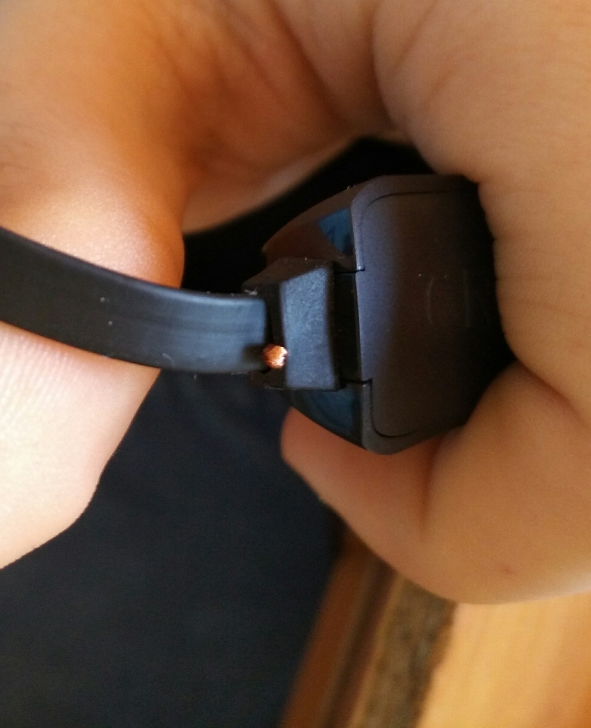

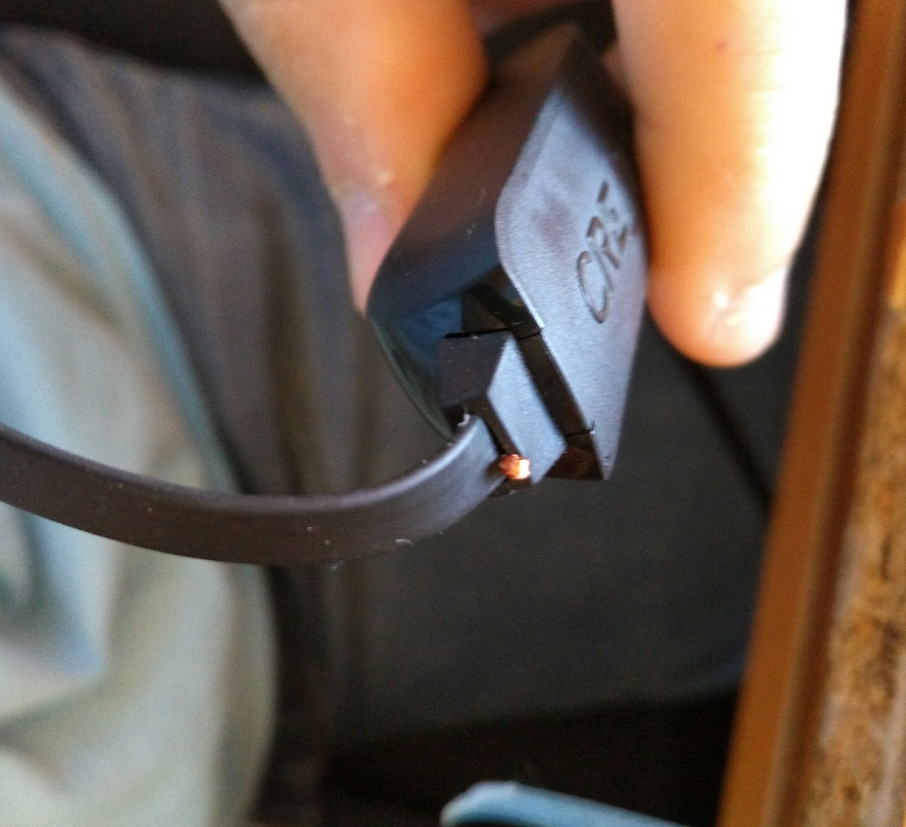

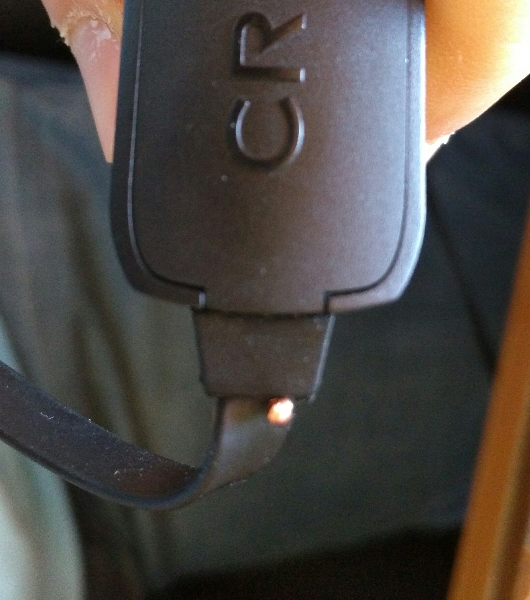

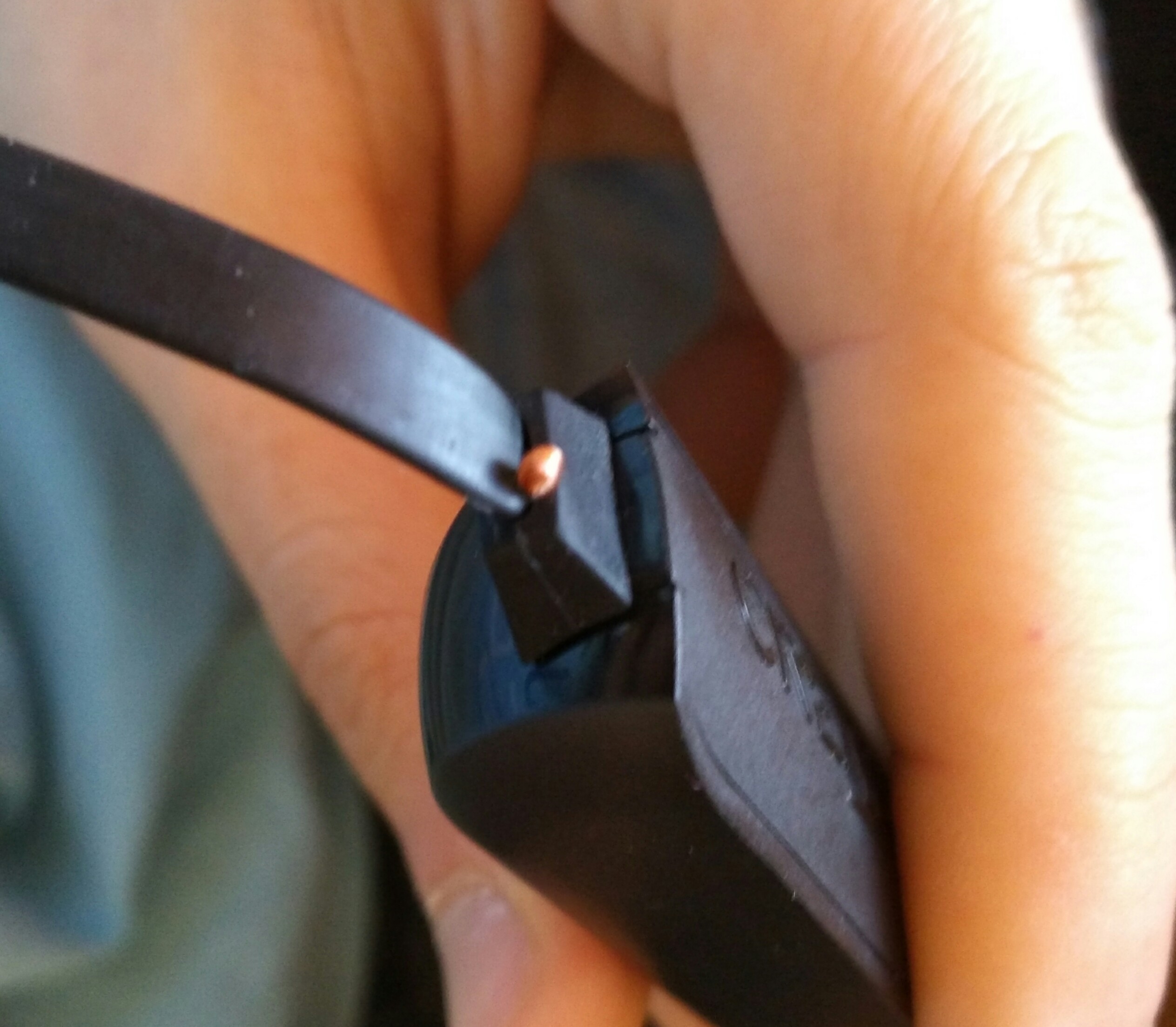

    Mam problem otóż po zaczepieniu nogą słuchawek i pociągnięciu , przypadkowo "pojawiły" się przewody z kabla. Teraz pytanie , jak to schować spowrotem ? Creative Sound Blaster Tactic - Mikrofon nie działa ,

    Przy "chowaniu" możesz coś bardziej uszkodzić. Najlepiej by było rozebrać tą obudowę ze zdjęcia i wciągnąć przewód od środka. Choć z drugiej strony obudowa pewnie klejona albo zgrzewana, być może na zatrzaski.

    Samo schowanie zapewne nic nie da. Trzeba naprawić uszkodzone połączenie. Jeżeli myślisz, że nie dasz rady to zanieś do jakiegoś elektronika.

    W poście pierwszym nie ma ani słowa o jakimkolwiek uszkodzeniu - stąd też i mój wpis -
    398216 Usunięty napisał:
    musisz w takim razie z tym żyć... Przynajmniej do czasu, gdy słuchawki odmówią posłuszeństwa
    grigir82 napisał:
    Czyli rozumiem że albo próbować to schować
    No właśnie nie. Skoro działają i wszystko prócz tego drobiazgu stricte estetycznego nic im nie dolega - zostaw jak jest. Przy próbie "upchnięcia" tej przepukliny do środka, możesz przerwać przewód; A wtedy bez rozebrania się nie obejdzie na pewno.
    grigir82 napisał:
    chodzi o to że przez to nie działa mikrofon ( i z tego co mówisz , raczej nie będzie działał ).
    A - no widzisz... gdybyś napisał tak od razu, byłoby prościej... Mikrofon nie działa bo zapewne poprzez szarpnięcie kabla słuchawek urwany został przewód od niego. I (jeżeli chcesz przywrócić mu sprawność) MUSISZ się do środka dostać... A żeby się dostać i naprawić musisz mieć lutownicę, miernik (być może się przyda), i zdolności manualne - w tym młotek - najlepiej gumowy.
    Młotkiem DELIKATNIE obstukujemy dookoła wzdłuż krawędzi klejenia obudowę plastikową stopniowo zwiększając siłę stukania aż do momentu gdy będzie słychać "pękniecie" - albo kleju, albo osłabionego na styku zgrzewania spoiny. Wówczas można za pomocą ostrego noża, skalpela (ja właśnie używam skalpela - bez wymiennego ostrza - jest wytrzymalszy na zginanie) dokończyć dzieła. Mając dostęp do połączeń wewnątrz obudowy można sprawdzić "naocznie" co się urwało i spróbować czy po polutowaniu przerwanego połączenia mikrofon będzie działać. Jeśli będzie - kleimy na styk obudowę za pomocą "Kropelki" do plastiku (do połączeń elastycznych). Po związaniu kleju masz sprawne słuchawki i - o ile dostatecznie ostrożnie "obstukiwałeś" i nie nadużyłeś kleju - bez praktycznie żadnego śladu po otwieraniu.
    Jeśłi po połączeniu zerwanego/przerwanego przewodu działać nie będzie - potrzebny miernik w celu znalezienia przyczyny. Przewody słuchawek wbrew pozorom są dość delikatne - większą część wytrzymałości mechanicznej zapewnia izolacja zewnętrzna - same żyły są dość łatwe do przerwania - szczególnie gdy jedna z nich jest krótsza od pozostałych - wówczas przy naciągnięciu/szarpnięciu cała siła jest skupiona na niej i czasem zdarza się, że przerywa się w kilku miejscach (pod warstwą izolacji - jeśli jest plastikowa). W wypadku gdy żyły są izolowane jedynie emalią/lakierem - zerwanie widać, więc takiego problemu być nie powinno.
