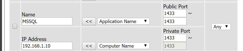

    Cześć, mam dziwny problem z routerem. Staram się otworzyć port 1433 dla bazy danych MS SQL. Port chce przekierowac na serwer z postawioną bazą danych MS SQL. Niestety pomimo wpisania odpowiednich wartości w zakładce przekierowania portów, port jest nadal zamknięty. Czy może być tak, że porty są poblokowane w modemie UPC?

    Faktycznie zapomniałem podać modeli urządzeń.
    Router: D-Link DIR-300
    Modem: Cisco EPC2203
    Tak mam zewnętrzny adres IP. Do serwera plików QNAP mogę się połączyć z zewnątrz po porcie 8080.
    Do sprawdzenia portów korzystam z tej strony: http://ping.eu/port-chk/
    Jak otworzyć port 1433 na routerze UPC dla bazy danych MS SQL?1.jpg (22.16 kB)Musisz być zalogowany, aby pobrać ten załącznik.

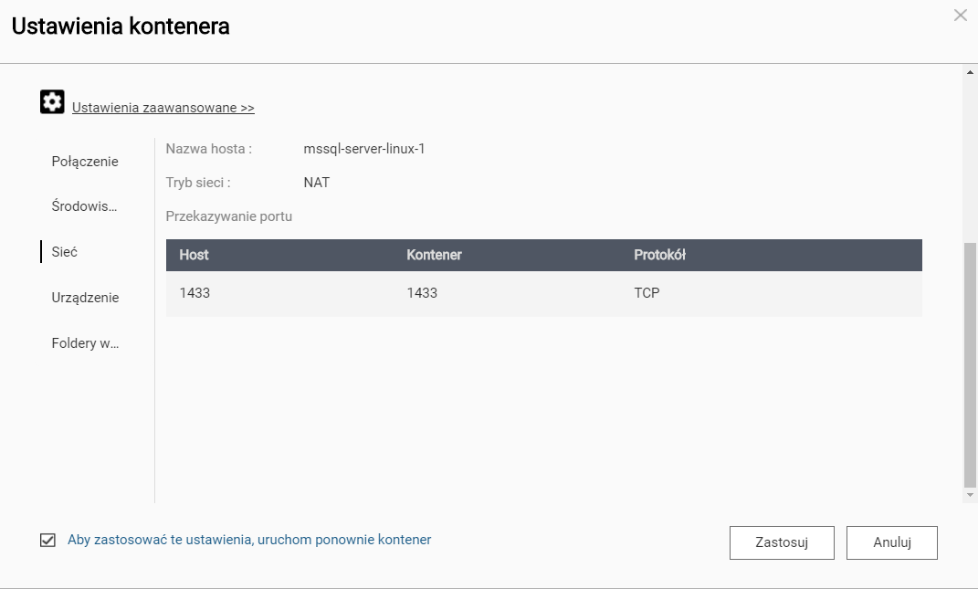

    nelik1987 napisał:
    tak skonfigurowałem serwer:
    Gdzie ten serwer MS SQL się znajduje? U Pana w firmie? Co to jest za panel konfiguracyjny na powyższym zrzucie ekranu?

    Sztandar18 napisał:
    Serwer MS SQL postawiony jest na serwerze QNAP na którym to uruchomiłem maszynę wirtualną z DOCKEREM i zainstalowałem MS SQL (w sumie to jeden pakiet wiec konfiguracja jest bajecznie prosta)
    Czyli zapewne trzeba jeszcze przekierować port z maszyny wirtualnej "na zewnątrz".
    Pewnie masz rację, niestety nie bardzo wiem jak to zrobić jak zacząłem ostatnio kombinować z przełącznikami wirtualnymi to zablokowałem sobie dostęp do QNAPa w sieci LAN :)
    Z drugiej jednak strony przecież po sieci LAN udaje się połączyć z bazą, problem jest tylko z połączeniem na zewnątrz więc problem jest chyba w routerze a nie w QNAPie.
  • #17 16455761
    Sztandar18
    Posty: 852
    Pomógł: 75
    Ocena: 104
    Hmm a może zacznijmy od drugiej strony. Wybierz sobie jakiś komputer z Windowsem i otwórz dla IP tego komputera port 3389 (jest to port pulpitu zdalnego) w routerze. Po tym sprawdź czy na tym komputerze z Windowsem masz włączone połączenia zdalne. Po tych operacjach spróbuj się połączyć poprzez pulpit zdalny z tym komputerem, na sam początek w sieci lokalnej żeby mieć pewność, że połączenie zdalne działa, a następnie z poza sieci lokalnej. Jeśli uda Ci się połączyć z poza sieci lokalnej to będziemy mieli pewność, że przekierowywanie portów w routerze działa prawidłowo, a więc przyczyny problemu będziemy szukali w QNAP'ie/MSSQL.
