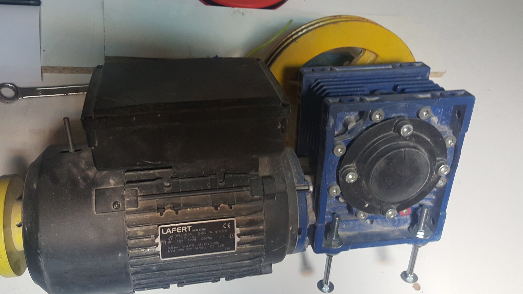

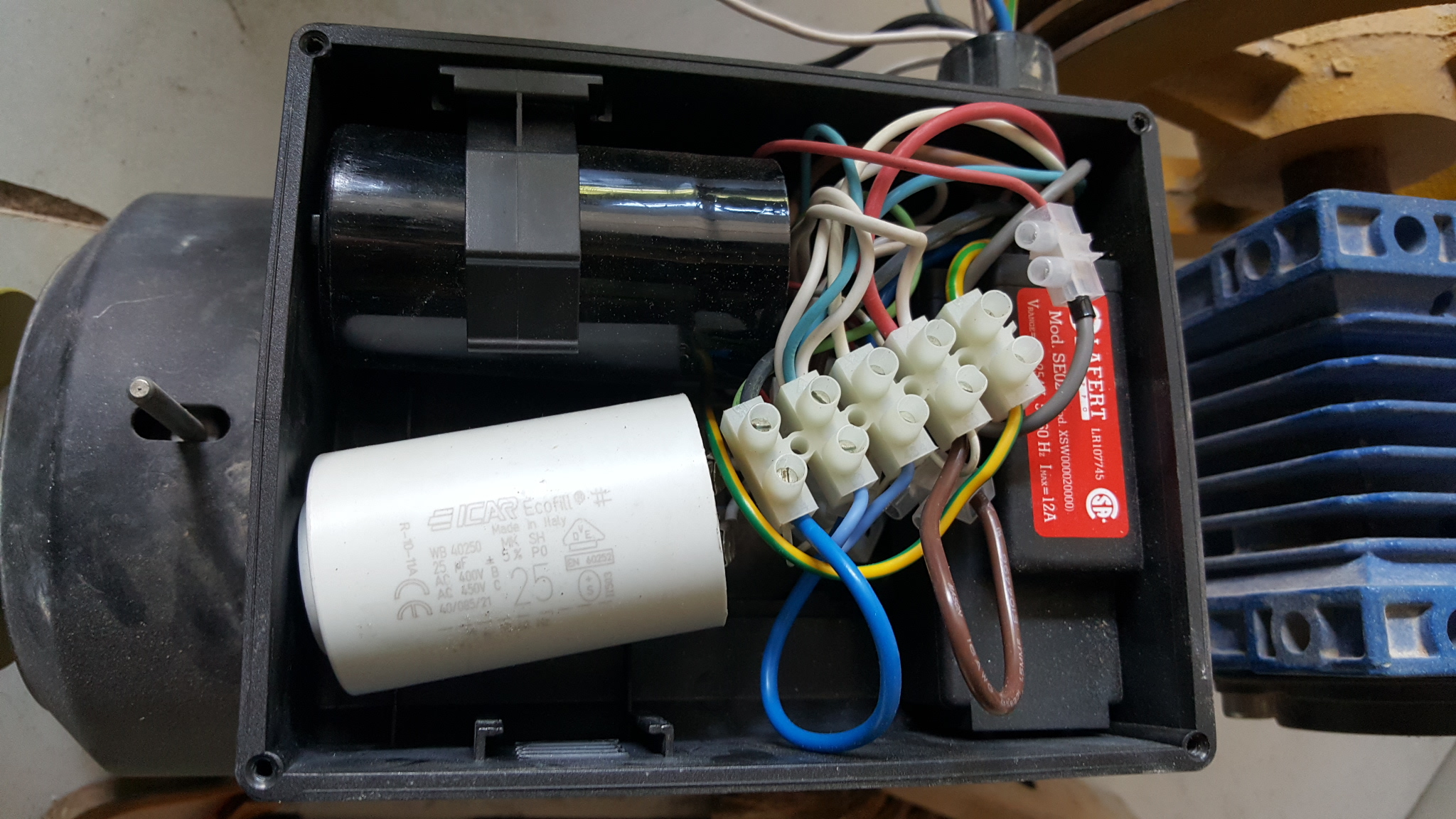

    Witam serdecznie,
    Potrzebuje pomocy w podłączeniu motoreduktora.
    Otrzymałem takowy w prezencie od kolegi z UK. Motoreduktor jest jak dla mnie zbyt drogi, by go popsuć na starcie dlatego zamiast robić metodę prób i błędów wole zapytać fachowców o radę.

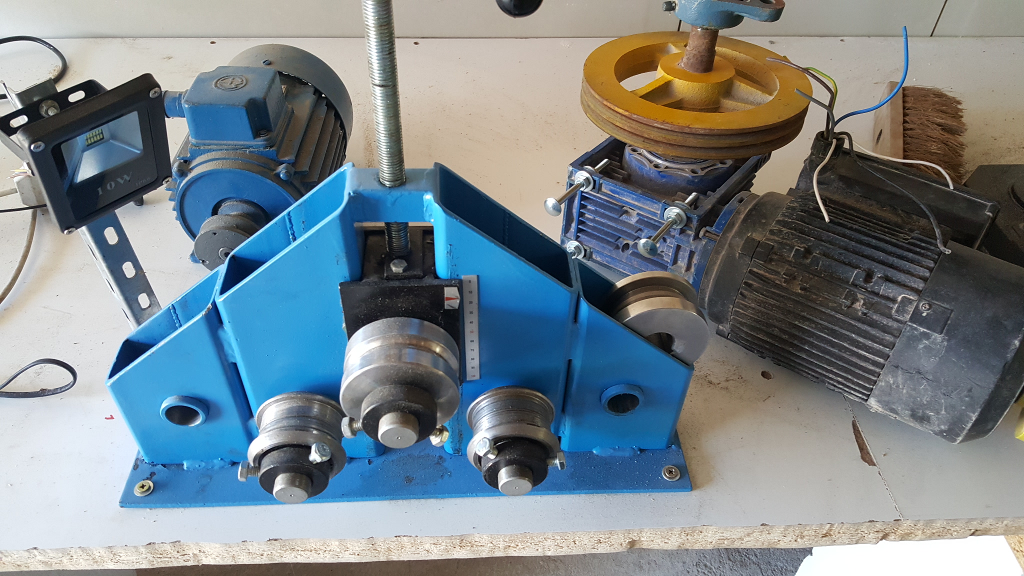

    Chciałbym podłączyć go do giętarki jak na zdjęciu, ale najpierw muszę go uruchomić i w tym potrzebna mi jest Wasza pomoc :)
    Z silnika wychodzi 7 przewodów i tak jak wspomniałem nie chcę robić nic na opak, czy orientuje się ktoś który jest który ? Jestem zielony w elektryce dlatego proszę o wyrozumiałość. O ile dam sobie radę z konstrukcją podłączenia do giętarki to z podłączeniem elektrycznym mam problem. Chciałbym tylko móc nim przełączać raz w jedną raz w drugą stronę, a wiem, że takową funkcje pełnił.

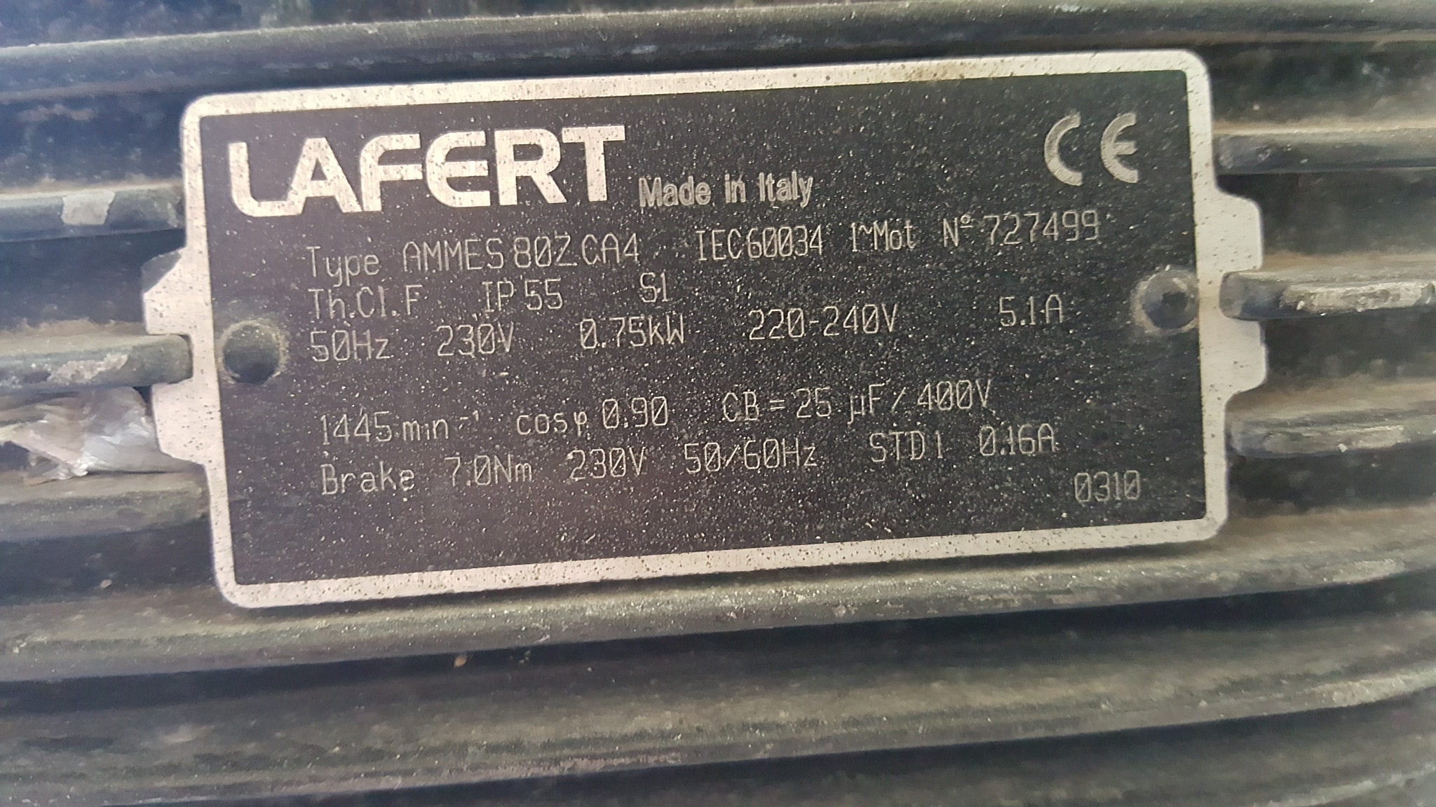

    czy już zdobyłeś kondensator taki jak na tabliczce znamionowej.

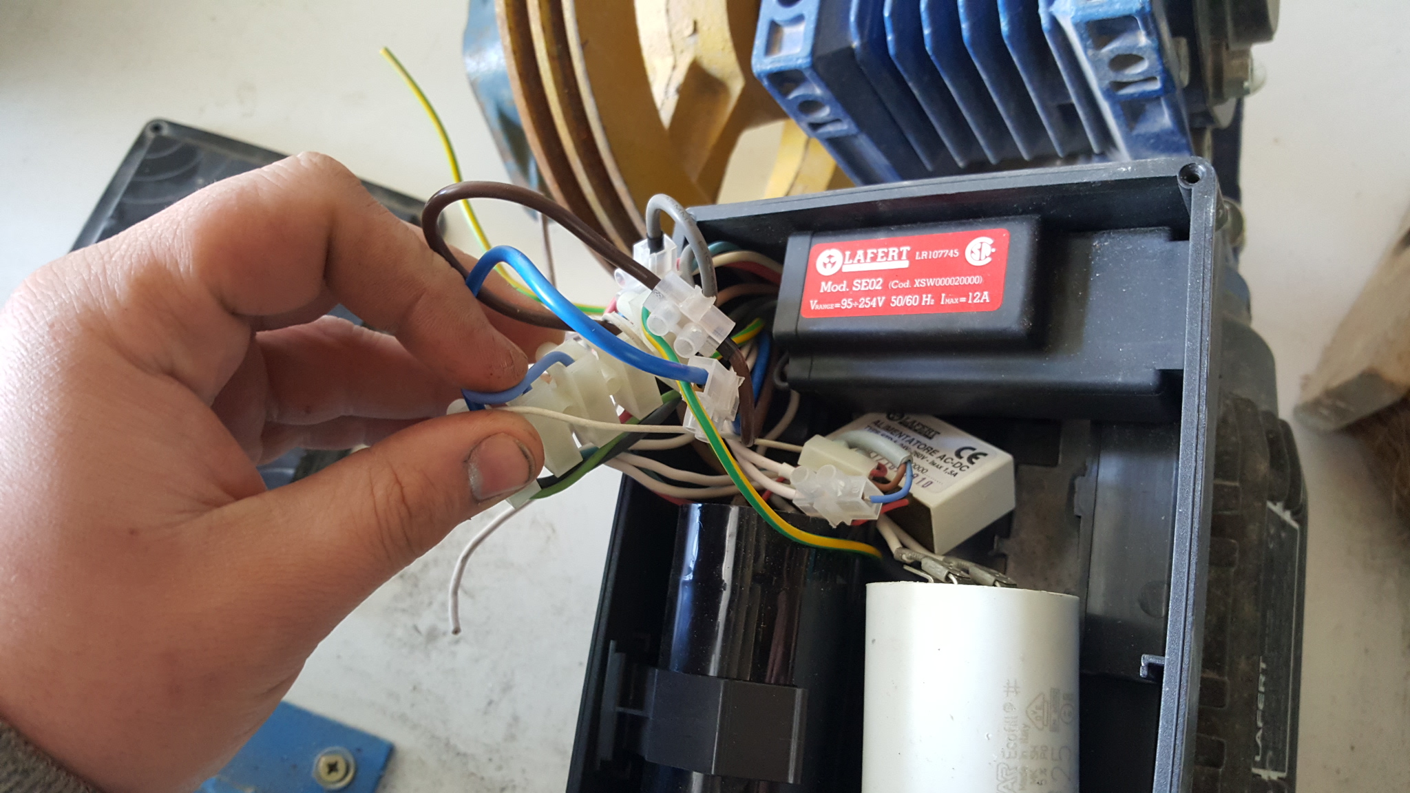

    Ale on już posiada wszystko w sobie, co fakt mogłem od razu zrobić zdjęcie co jest w środku.

    Witam .
    To jest silnik 1-fazowy z hamulcem elektrycznym .Na pokrywie puszki zaciskowej często bywa schemat podłączenia.Hamulec luzowany pod wpływem napięcia ,lub ręcznie zapomocą dźwigni.

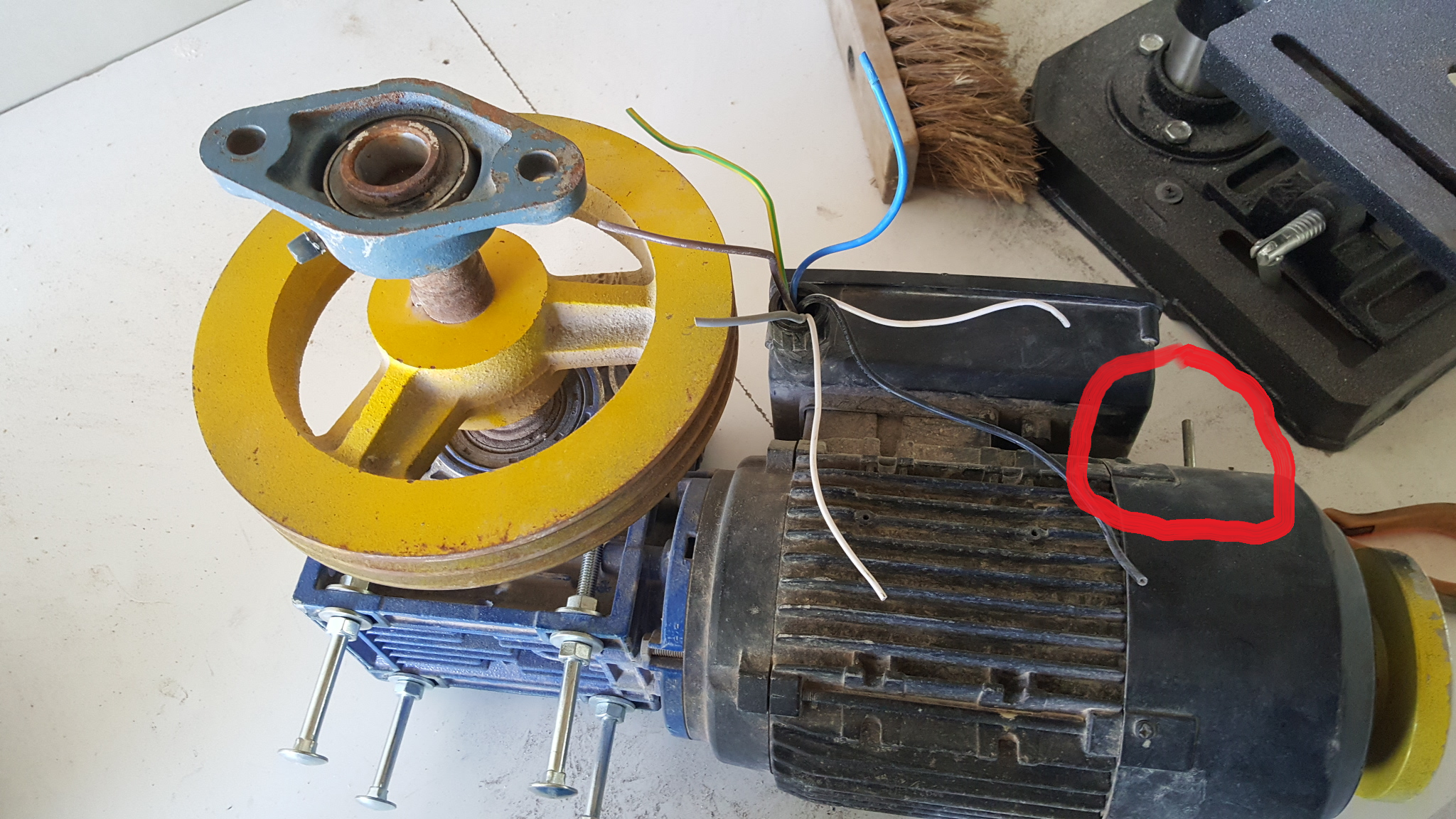

    przy wentylatorze silnika jest taka dźwigienka, od czego ona może być ?
    zaznaczylem na zdjeciu

    Właśnie przecież napisałem ,że za jej pomocą mozna luzować hamulec.
  • #7 16448714
    Krzysztof Kamienski
    Posty: 21882
    Pomógł: 2030
    Ocena: 5142
    Ręczne zwalnianie hamulca elektromagnetcznego.

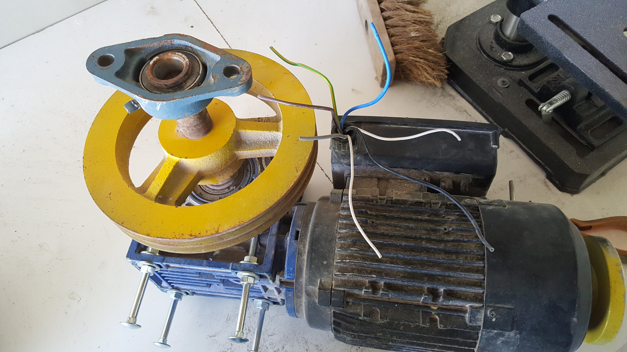

    Chciałem zauważyć że jest to silnik 3-fazowy a nie jedno. Przewody masz pokolorowane jak podłączyć. Szary czarny i brązowy masz fazy, niebieski zerowanie zielono-żółty uziemienie a te dwa białe przewody są to przewody sygnałowe

    [quote="Lomax33"]Chciałem zauważyć że jest to silnik 3-fazowy a nie jedno. Przecież według tabliczli jest to silnik 1-fazowy ,widać jak byk ,dodatkowo jest kondensator .
    Dobrze, dobrze, co !!! Bez bzdur proszę! Musisz rozrysowac nam te połaczenia, bo w tej chwili nic nie widać w tym spaghetti. Będziesz miał dwa przewody - zasilanie 220VAC, cztery przewody do zmiany kierunku wirowania i dwa do hamulca. Z tym tylko, ze prawdopodobnie przewod niebieski (N) jest wspólny zarówno do uzwojenia głównego silnika, uzwojenia pomocniczego- rozruchowego i hamulca.

    Biała kostka to jest zapewne układ Graetza,którym zasilany jest hamulec.Nie ma opisu na pokrywce ?. Masz to bardzo pogmatwane,ile przewodów wychodzi z samego stojana lub jego okolicy.Najlepiej gdybyś odręcznie na kartce rozrysował co z czym jest połączone .Biały przewód okrągły dwużyłowy to zapewne przewody od hamulca.Czy do tej puszki prostokątnej z naklejką LAFERT do chodzą przewody ,czy to tylko osłona.

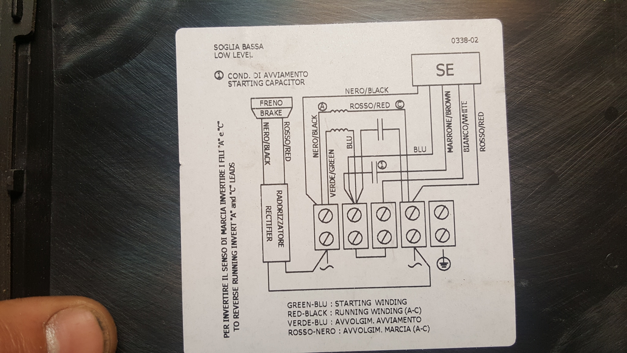

    nikusert napisał:

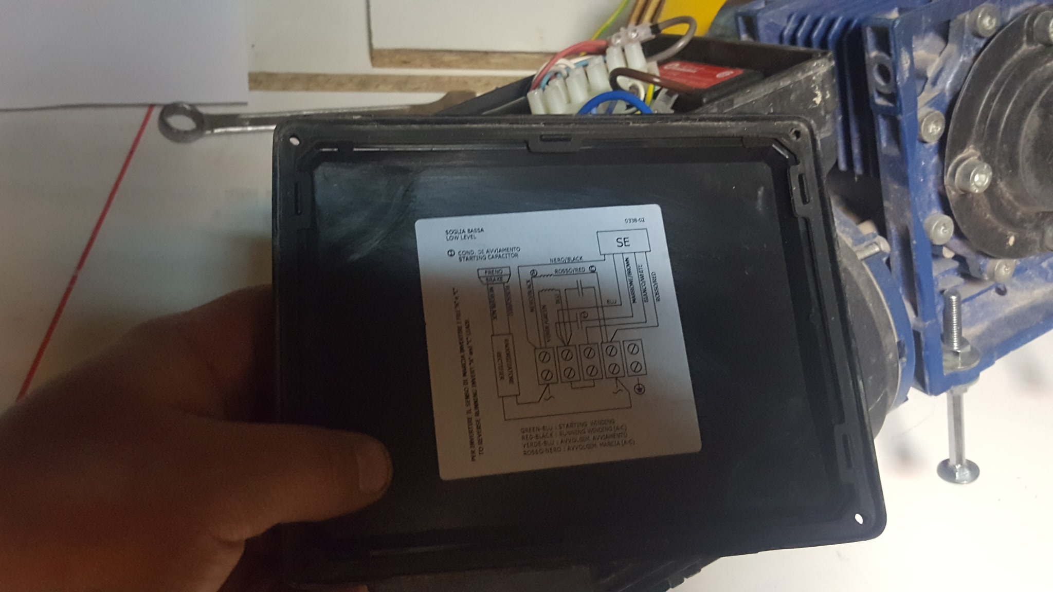

    Biała kostka to jest zapewne układ Graetza,którym zasilany jest hamulec.Nie ma opisu na pokrywce ?.Masz to bardzo pogmatwane,ile przewodów wychodzi z samego stolana lub jego okolicy.Najlepiej gdybyś odrecznie na katce rozrysował co z czym jest połączone .Biały przewód okrągły dwużyłowy to zapewne przewody od hamulca.Czy do tej puszki prostokątnej z naklejką LAFERT do chodzą przewody ,czy to tylko osłona.
    z tym napisem LAFERT jest to tylko tabliczka przyczepiona do obudowy
    Jak podłączyć motoreduktor z 7 przewodami do giętarki?
    Ale mieliście racje, pod pokrywką jest jakiś schemat, może na jego podstawie coś mi podpowiecie Jak podłączyć motoreduktor z 7 przewodami do giętarki? Jak podłączyć motoreduktor z 7 przewodami do giętarki?
    Jeżeli to nie pomoze to jutro rozplacze i rozrysuje te kabelki

    Tu masz czarno na białym ,jak to się mówi ,by to połączyć.

    Przetłumacz sobie z włoskiego czy angielskiego kolory przewodów, a ten blok SE to zwyczajnie sterowanie - dwa styczniki . Ale żeby tak łatwo nie było, to musi być dodany do układu albo czasowy przekaznik jako rozruchowy, albo nadprądowy typu ,,klixton". To ma się obracać tylko w jedną stronę ? Jak tak, to Ci powiem co z czym połączyc i jak zastosować przekaznik rozruchowy.

    na schemacie jest wszystko rozrysowane nawet po angielsku to czego tu nie rozumieć.

    Tak sądzisz ? A ten tajemniczy prostokąt SE ? Rozrysuj jego schemat, Kozaczku :cry:

    to może być przekaźnik rozruchowy. podobne rozwiązanie jest stosowane w sprężarkach jednofazowych do układów chłodniczych.

    Wszystko jest silnik ,starter , prostownik , hamulec i schemat też .
    A co potrzeba? Elektryka.
    Jeśli chcesz uruchomić silnik z hamulcem musisz podłączyć pod zasilanie tak jak na rysunku.
