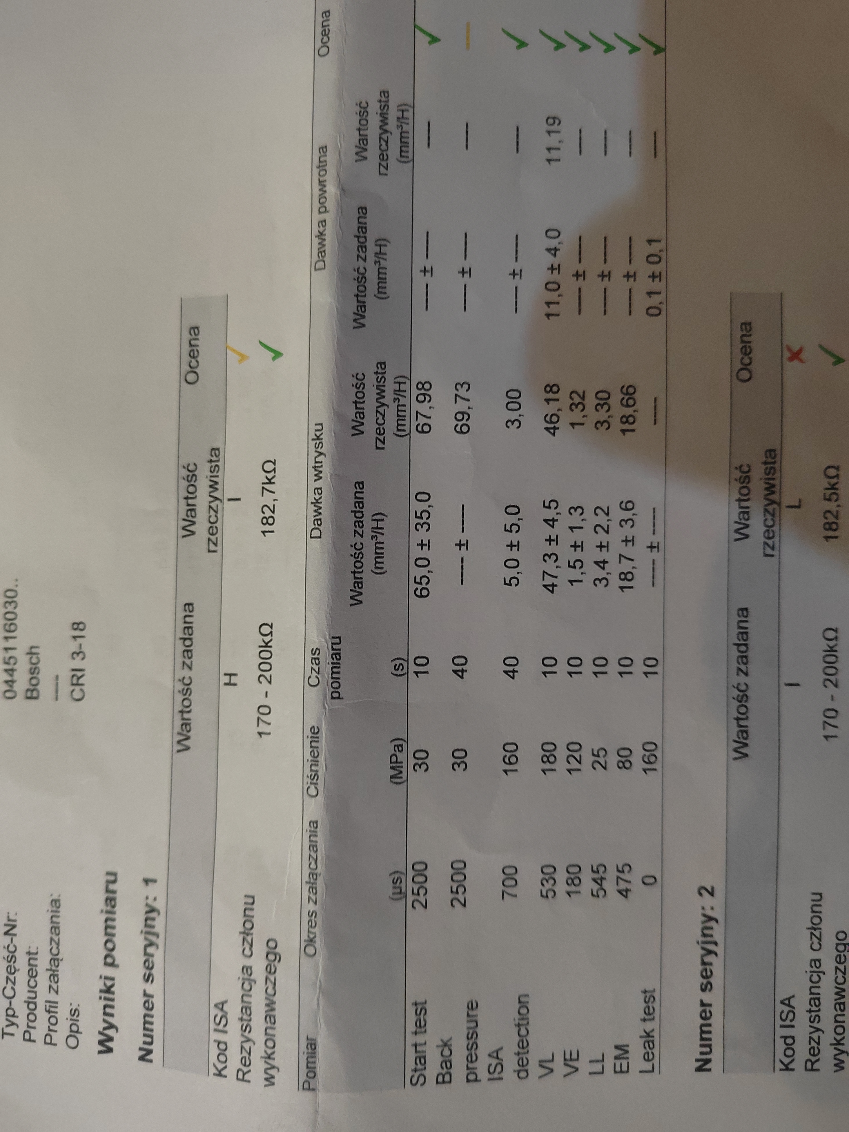

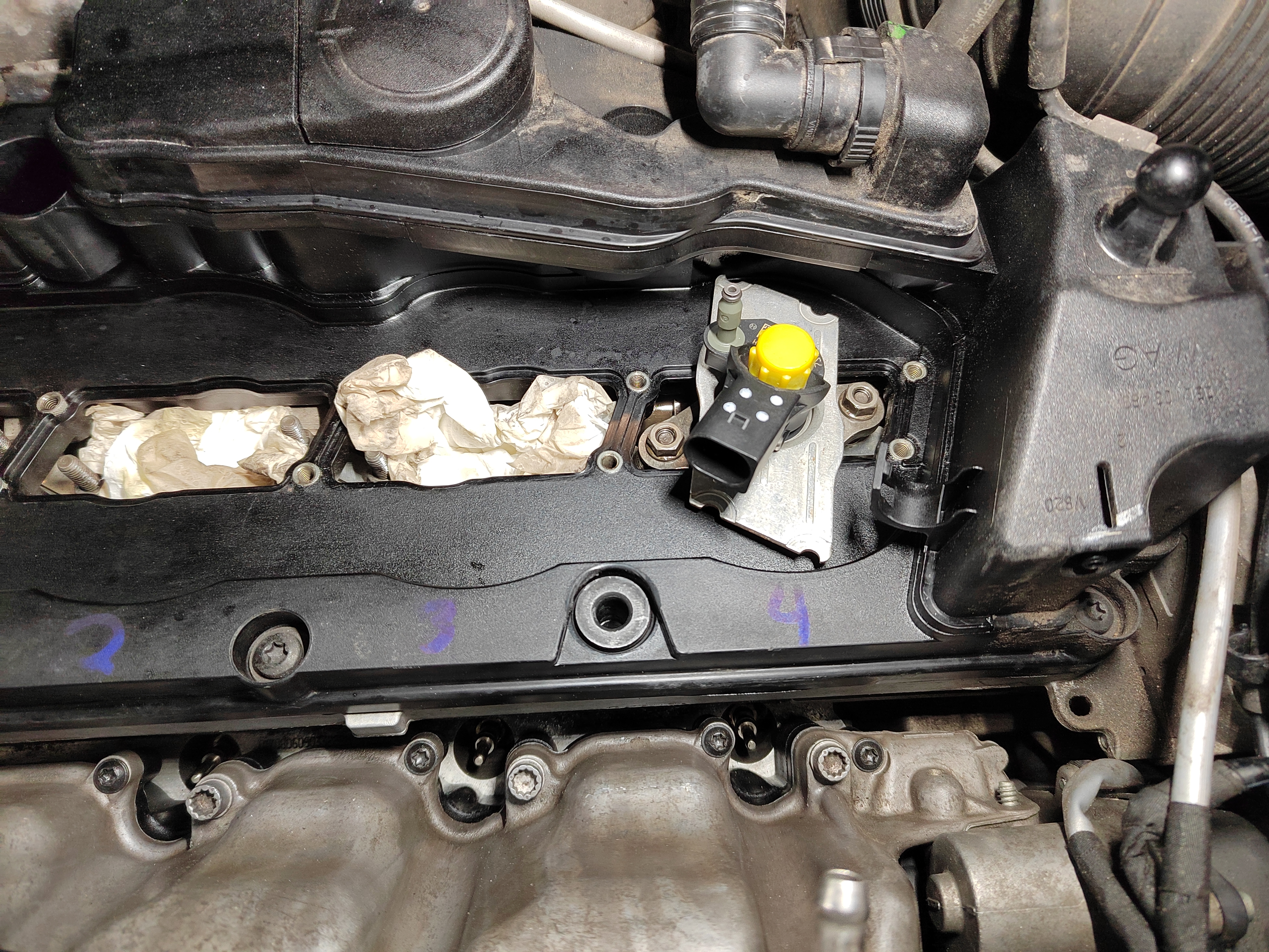

  • #25 20313378
    kj01
    Posty: 224
    Ocena: 53
    Opiłki były ale bardzo drobne i tylko w filtrze paliwa. W pompie nie było nic. Wtryski sprawdzone, nic im nie dolega. Układ wyczyszczony ale auto nie odpala. Błąd jest ze za niskie ciśnienie na listwie. Możliwe ze zawór na listwie za mocno się otwiera?

  • #27 20313601
    kj01
    Posty: 224
    Ocena: 53
    Wtryski były sprawdzane sa ok.
  • #28 20313617
    robokop
    Posty: 29411
    Pomógł: 1762
    Ocena: 6355
    fuelinyourblood napisał:
    podaj 12v na regulator cisnienia na pompe i sprobuj jeszcze raz.
    ??? Przecie tam idzie PWM. Jak podepnie na stałe 12V, to dym pójdzie i z zaworu i z zasilacza.
    Mistrzuniu, śmiem twierdzić że żadnych wtrysków nie sprawdzałeś. Opiłki we filtrze i wtryski ok. Niebywałe. Pokaż ile powroty oddają w trakcie kręcenia?
  • #29 20313634
    kj01
    Posty: 224
    Ocena: 53
    Sprawdzane były u pompiarza, mam wydruki, przy okazji wyszło ze na 2 wtrysku miałem wydmuchana podkładkę miedziana. Skoro gościu mówi ze sa dobre musze mu wierzyć.
    W którym bloku można podejrzeć powroty ?
